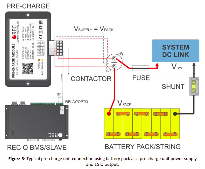

habe heute mal bei meinem Bruder versucht sein REC BMS in Betrieb zu nehmen um die Zellen schon einmal zu laden. Leider hat das nicht funktioniert.
Verbaut ist ein REC BMS mit der Firmware für Victron

dazu noch die PreCharge Unit (Anleitung von hier https://www.rec-bms.com/wp-content/uploads/2023/01/UserManualPrecharge_3_0_Timeset.pdf)
Verdrahtet nach diesem Schema hier:
Die Victron Wechselrichter hängen zwar schon an der Wand, sind jedoch noch nicht in Betrieb, ebensowenig wie das Cerbo GX für die Anlagensteuerung.
Würde gerne die Zellen jetzt schon einmal so mit einem Netzteil über das Relais laden, leider schaltet das Relais jedoch nicht frei.
Wenn ich mich mit der BMS Software auf selbiges verbinde kann ich hier die Parameter eingeben und auch die Zellspannungen sehen. Diese liegen derzeit bei min 3,290 und max 3,295V.
Beim Einschalten des BMS leuchtet zunächst die PreChargeUnit für 2 sec grün, dann hört man kurz das Relais schalten.
Auf der Ausgangsseite vom Relais liegt aber dann nicht die Batteriespannung an.
Wenn ich vorher schon an der Ausgangsseite das Netzteil mit 54V anschließe ist es ebenso das das Relais nicht schließt.
Hat hier jemand eine Idee woran es liegen könnte?

Hab es gelöst bekommen...
In dem. Precharge Modul waren die Dip-Schalter verkehrt (auf bistable Relais) eingestellt...
Läd jetzt...
