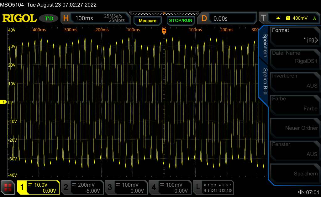

So, ich habe nochmal ein Top-Balancing gemacht und diesmal mit "Top". Ich will mich nicht zu früh freuen, aber das Problem mit den Ausreißer-Zellen scheint gelöst zu sein. Der Ladevorgang wird ordentlich beendet, alle Zellen sind auf wenige mV gleich und das BMS schaltet auch nicht mehr ab.
Nun habe ich aber noch das Problem mit den Spannungsschwankungen. In meinem ersten Beitrag habe ich eine Bild vom Aufbau.

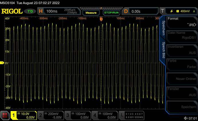

Immer in den Morgen- oder Abendstunden, wenn kaum PV-Leistung vom Dach kommt, fängt die Spannung am AC-Out hörbar und sichtbar an zu schwingen. Wenn ich dann den Multiplus belaste, z.B. mit mit einem Heizlüfter, ist alles ruhig.
Hängt nur ein Halogenstrahler (300W) am AC-Out, beginnt das Schwingen wieder. Nach den Geräuschen und den Lichtschwankungen sind es ca. 5Hz, mal mehr mal weniger je nach PV-Leistung und Last am AC-Out.
Das alles aber nur wenn der Fronius aktiv ist.
Ich hab mal mit einem Oszilloskop gemessen und versucht das Schwingen aufzuzeichnen:
Alle Einstellungen habe ich aus einem Webinar von Fronius.
Netz-Code: MG50, im Multiplus den PV-Assistenten aktiviert usw.
Ganz falsch kann es auch nicht sein, da tagsüber alles tadellos funktioniert.
Vielleicht ist es ja, wie bei den Akkuzellen, nur eine Kleinigkeit... :think:
Ich hoffe, mir kann jemand helfen.
VG Dirk
Ich habe nochmal etwas weiter gestöbert und bin auf einen Beitrag im Victron-Forum gestoßen.
Es scheint wirklich ein Firmwareproblem vom Fronius zu sein:

Falls jemand ein ähnliches Problem hat.
Nun ist die Firmware "fro31330" aufgespielt und alles funktioniert. Ich hoffe nur, dass dadurch nicht andere Probleme auftauchen - die Version ist ja schon etwas älter.
Ich werde trotzdem an Fronius schreiben, mal sehen was die sagen (wenn sie was sagen).

Also das mit der alten Firmware hat nichts mit dem oben zitierten Problem (dem plötzlichen Abschalten) zu tun. Bei der Firmware ging es darum, dass die Netzspannung bei vollem Akku anfing zu schwingen, also eigentlich mein zweites Problem.
Das unkontrollierte Abschalten lag wirklich an meinen Zellen. Eine der Zellen erreichte zu früh die max. Spannung (3,65V) und das BMS hat vorschriftsmäßig abgeschaltet. Die Gesamtspannung war aber noch unterhalb der Ladeschlussspannung und es wurde fleißig geladen. Dadurch dass der Akku in diesem Moment abgetrennt wurde, wussten weder der MP2 noch der Fronius wohin mit ihrer Leistung - Folge: Alles Aus.
