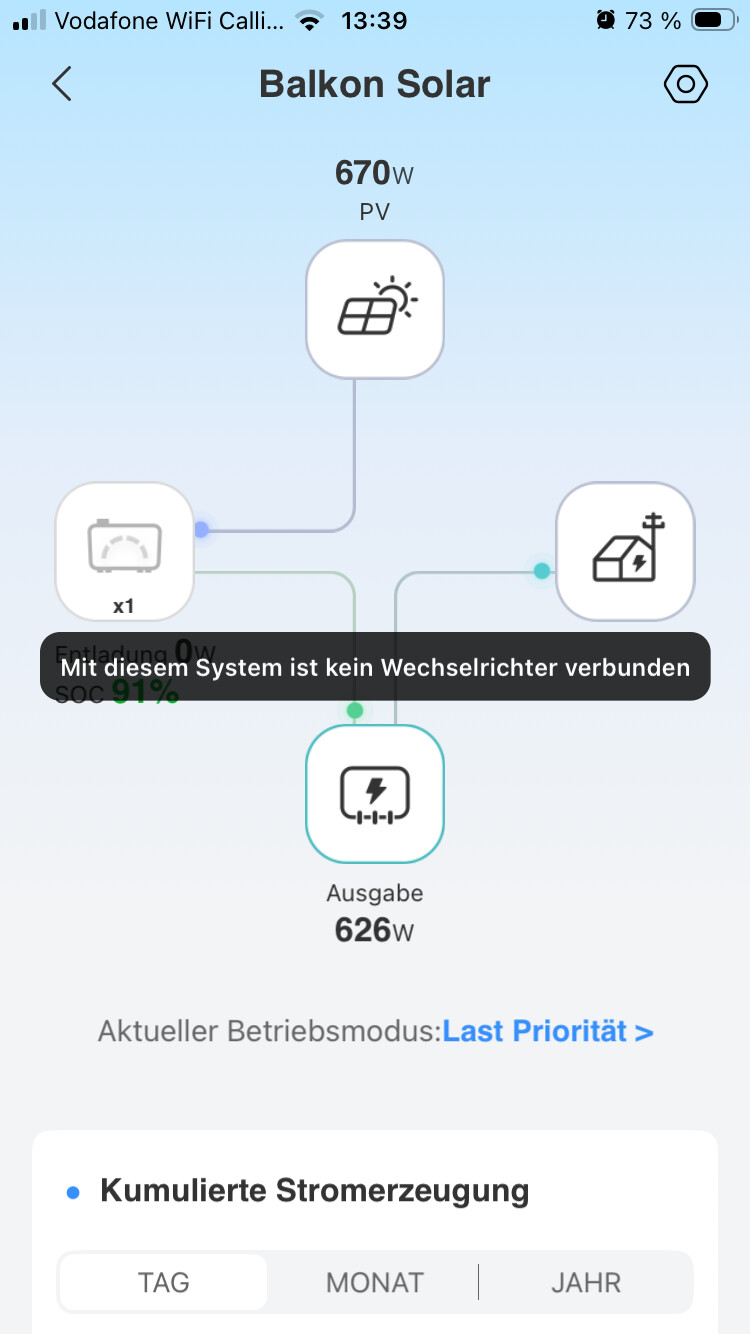

In der ShinePhoneApp wird gesagt “No inverter associated with this system”, obwohl ich in den Einstellungen der App einen “Associated Inverter” hinterlegt habe.

Hm. Das sieht bei mir in der ShinePhone App etwas anders aus obwohl ich die gleiche Meldung habe. Wie man sieht kommt die Meldung an der Stelle, wo man den Wechselrichter vermuten sollte. Ich gehe jetzt aber mal davon aus, dass deine Ausgänge von den Solarmodulen auch direkt mit den Noah Eingängen verbunden sind.
Bei mir funktioniert es. Was ist ggf. anders:
  • Firmware EZ1 und Noah aktuell
  • EZ1 App installiert? Zum Beispiel um dort Output zu begrenzen (kann im Winter) sinnvoll sein

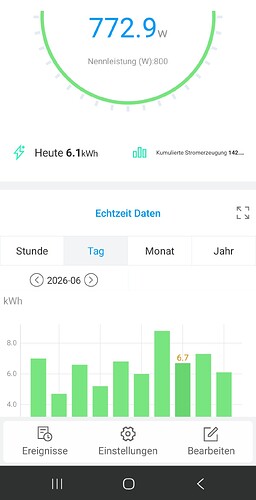

Ich hab den APsystems ez1-m eingeschickt und mir in der Zwischenzeit einen Growatt NEO 800M-X geholt. Funktioniert in Verbindung mit dem Speicher auch nicht. Jetzt läuft er erstmalnur mit den 4 Modulen.
Was mir auffällt, weniger Wärmeerzeugung am Wechselrichter und das AC Kabel ist dicker bei 800 Watt “dauerfeuer”.
Auch der ertrag ist besser als die letzten 12 Monate (APsystem Wechselrichter+Noah-2000).
