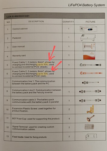

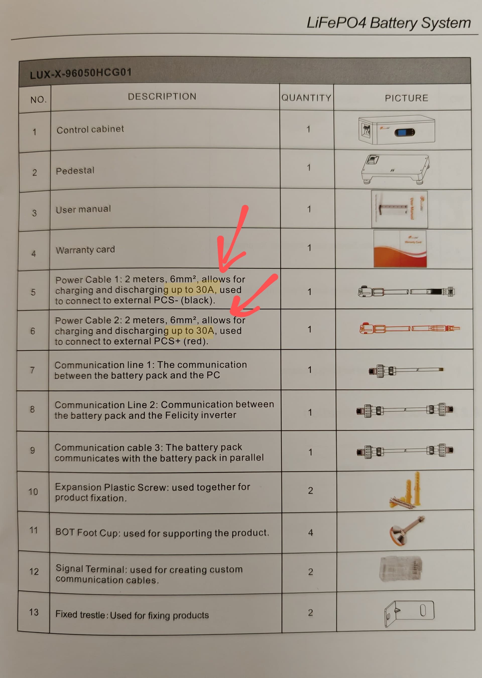

Allerdings macht mich die Beschreibung des Kabels stutzig bzw. ist es bei mir zu kurz zum Anschluss. :woozy_face:
Ich hab jetzt erstmal die Lade- und Entladeströme über die Register 45353 und 45355 am Wechselrichter reduziert auf 30A.

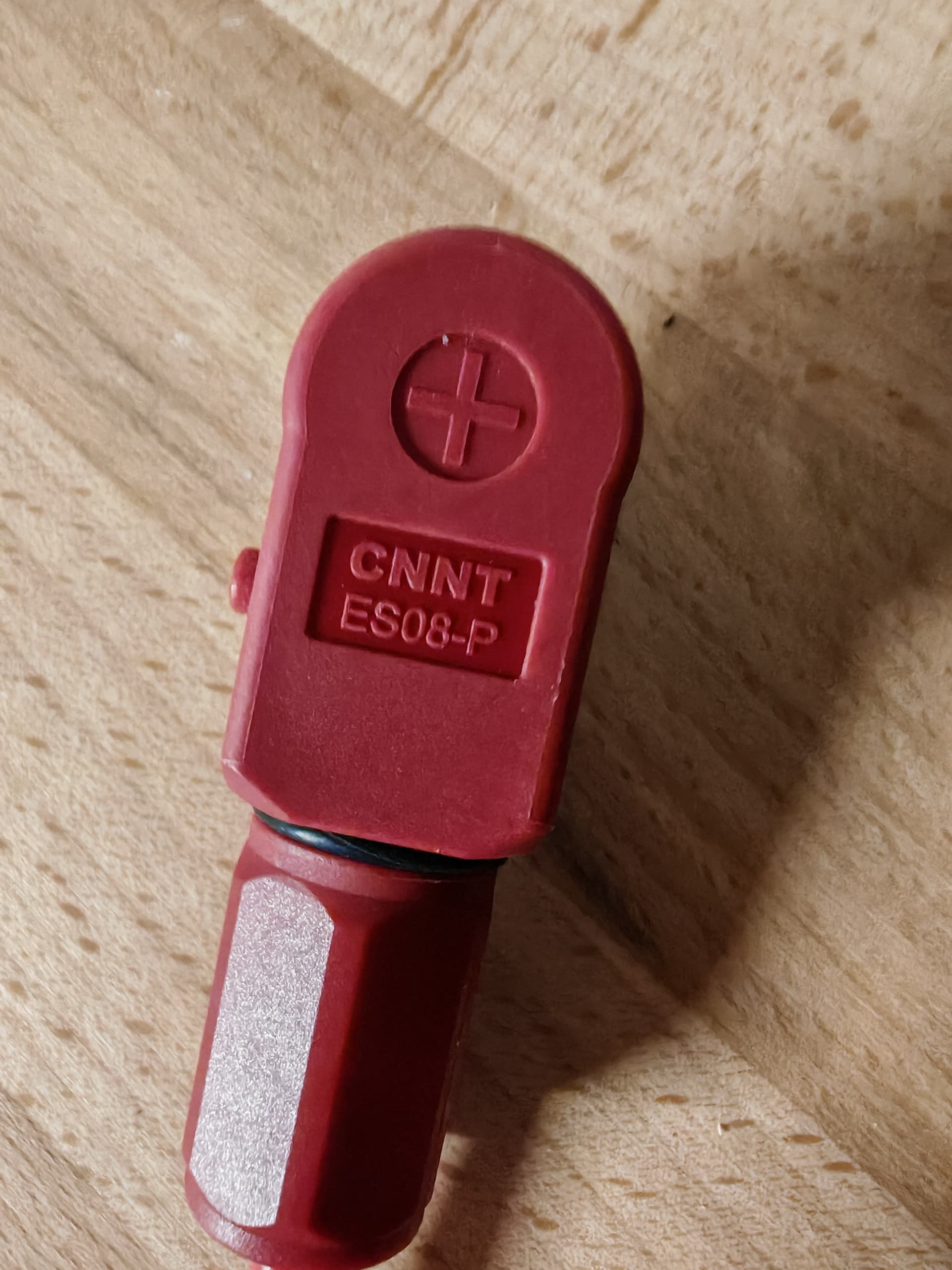

Im Nachgang wollte ich ein 10qmm Kabel mit Stecker vom alten GoodWe Lynx Home Speicher nutzen - doch leider ist dort der Stecker zu lang und rastet nicht ein.
Wo bekomme ich einen passenden Stecker her? :face_with_raised_eyebrow:

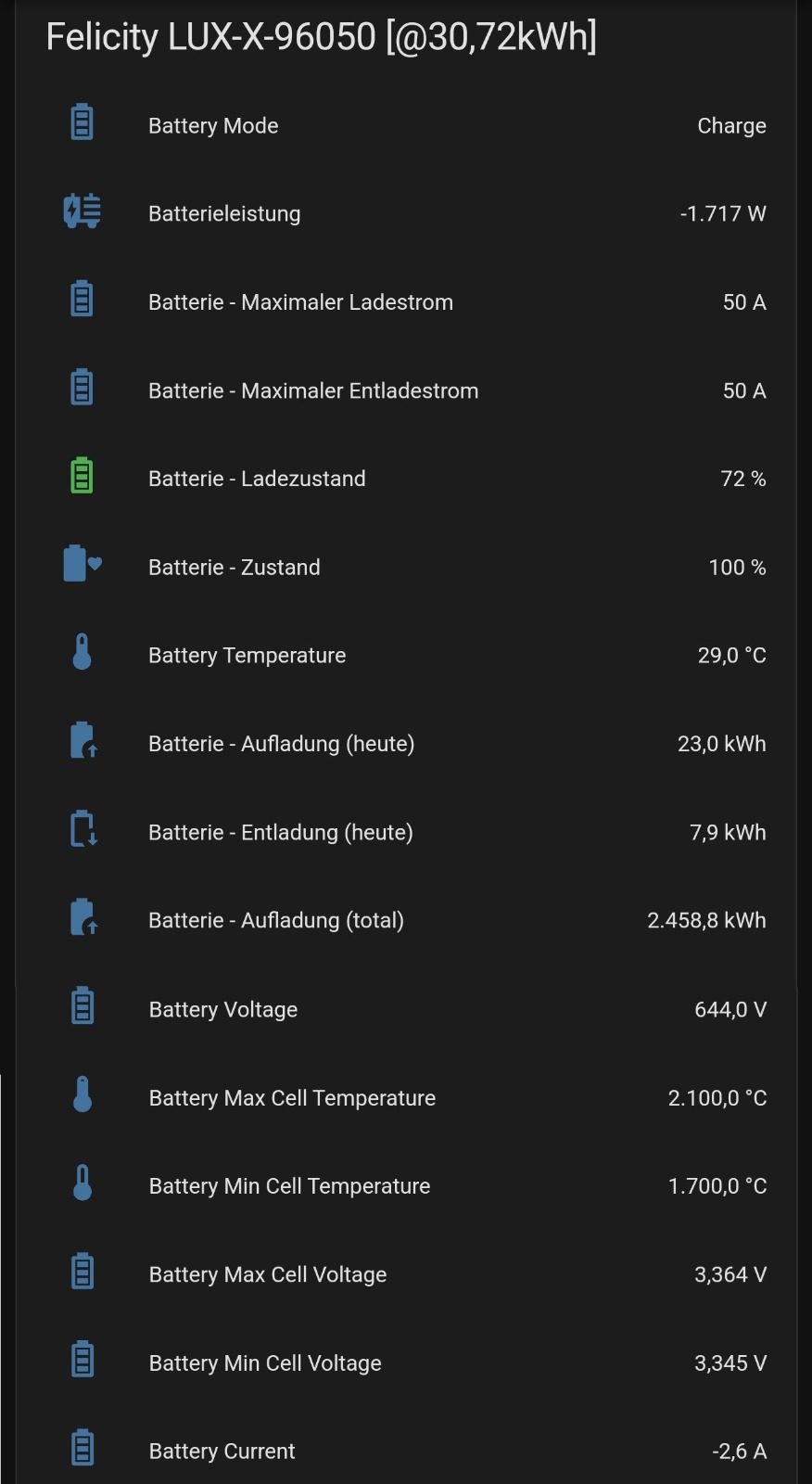

Ich hab jetzt auch neue Firmware bekommen, da die Temperaturen nicht gestimmt hatten.
Es wurde im BMS immer zwischen 5 °C und 9 °C angezeigt, obwohl es im Raum immer über 15 °C hatte.
Nun passen die Werte. Allerdings sind diese in HomeAssistant übermittelt noch um 100 zu hoch abgebildet.
Neue Softwarestände sind jetzt bei mir
HMI: Ver 111
SCU: 203-03-00
BCU: 203-05-11
BMU: 202-03-00
Für den Stecker (Typ "CNNT ES08-P") habe ich leider immer noch keine Lösung oder Alternative gefunden, damit ich das Kabel auf 10mm² ändern kann.
Die 5,26mm² sind eindeutig zu gering für 50-60A Strom, was der Speicher könnte.
