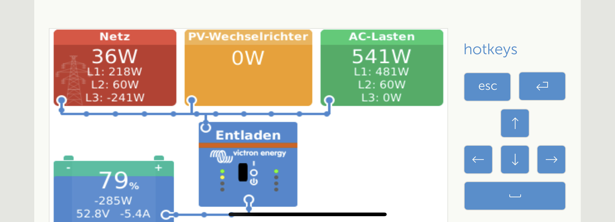

Nun habe ich es .
Die ID war nicht auf 126 gestellt -.-
Nun ist mir aber noch was aufgefallen. Warum ist die Anzeige AC Last die Summe aus dem was ich im Haus verbrauche und dem was aus der Batterie entnommen wird ? [/img]
