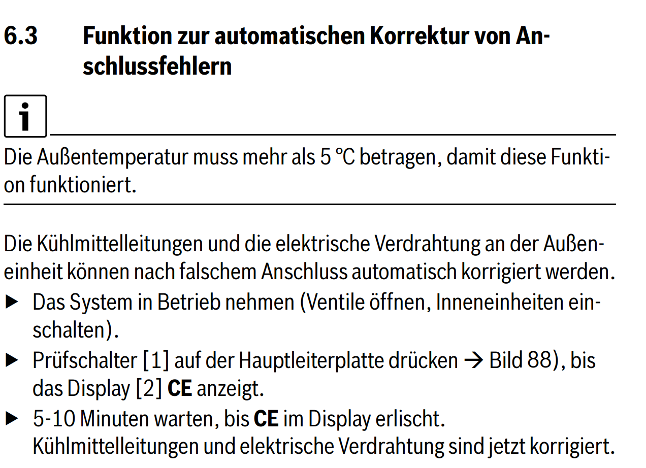

Tatsächlich hat das Gerät eine Funktion um automatisch zu prüfen, ob die Leitungen korrekt angeschlossen sind:

Im Moment sehe ich erstmal keinerlei Hinweise dafür, dass irgendwas falsch angeschlossen ist. Und ich würde da keinesfalls selbst dran rumbasteln, dass ist Aufgabe deines Klimamonteurs.
