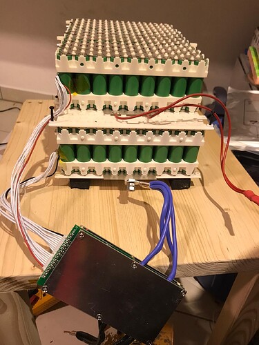

ich habe ein großes Problem mit meinem ANT BMS .
Ich habe ein 48V 12 S Akku PAck .
Die Zellen sind sauber mit dem BMS verlötet und die Verkabelung ist mehrfach geprüft worden .
Das Problem :
Das BMS wird im Bluetooth Menu angezeigt und es kann verbunden werden .
Auch die App zeigt die Verbindung an .
Leider wird kein Wert angezeigt .
kein einzigster Wert , keine Voltzahl , keine Themperatur ....
Ich habe es jetzt mit einem Ipad , Iphone , Samsung ( Android ) , Huaweii( Android ) probiert .
Hat jemand schon einmal ein solches Problem gehabt und hat hier vielleicht eine Lösung ?

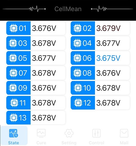

Habe gestern mein ANTBMS bekommen und gleich angeschlossen. Es funktioniert alles auf Anhieb.
Mittlerweile gibt es sogar eine IOS-App. Als nächstes werde ich das Display dazu ausprobieren.

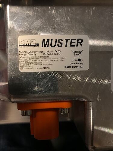

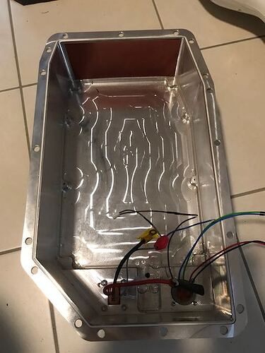

Hallo !
Die Batterie habe ich so fertig bekommen, ist eine 2kWh - Batterie, die in einem Alu-Gehäuse untergebracht war mit Verschaltung 13S18P.
Ich habe für einen Freund, der mir die Batterie überlassen hat, das BMS getauscht, da das originale BMS ohne Beschreibung nicht verwendbar war.
