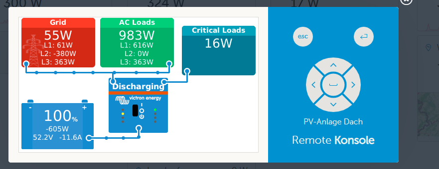

So ich habe mir nochmal alles angeschaut, habe den MP nun auf L1.

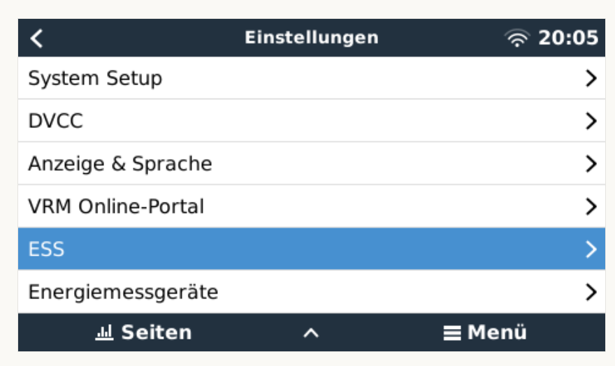

Im Cerbo sieht das ganze so aus - was mir aufgefallen ist . obwohl ich den Assistenten im VE-Config mit installiert, konfiguriert und auch (nach einer gesonderten Abfrage) auf den MP übertragen habe, findet sich auf der Console des Cerbo keine Einstellung "ESS" im MP .. hat da jemand ne Idee zu ?
ESS findest du in den Settings, nicht beim MP in der Device List
In der remote-console unter Einstellungen > ESS
Aber standardmäßig sollte dein MP2 so oder so nur dann den Akku laden, wenn deine Hauslast bereits abgedeckt, und trotzdem noch solar-Überschuss vorhanden ist.
