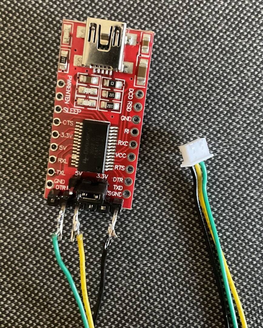

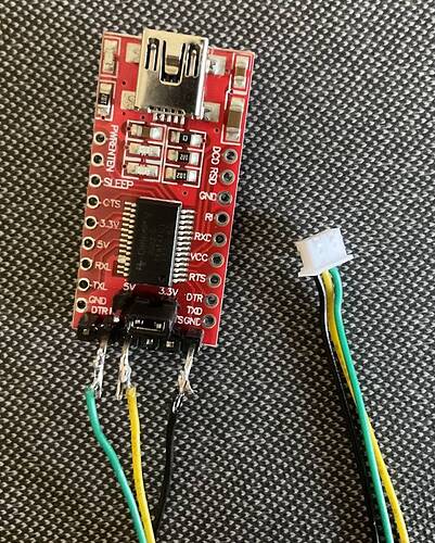

Ich habe diesen Stecker gekauft für die JKBMS Seite:
1.25mm SH 4-Pin
(https://www.ebay.de/itm/183466543983)
Diesen Stecker hab ich einfac mit ein paar Raspberry Pi Bausatz steckern auf die Pins des Adapters verbunden. Kann grad leider kein Foto machen, weil ich im Anschluss einen Schrumpfschlauch über alles gemacht habe, damit das nicht alles so offen und Locker da rumhängt.

@pvmaker Hast Du 5V als Pegel eingestellt?

Nein Pegel 3,3v für TTL zum Jk.

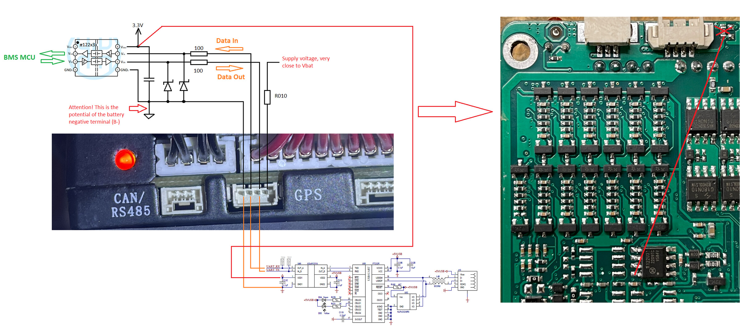

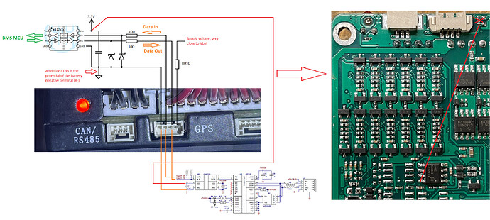

Ich habe gestern mein B2A24S20P für das selbe Zwecke geöffnet und folgendes gefunden (auf dem Bild oben links):
Was kann ich dazu sagen:
  1. Klar, diese Schnittstelle ist ein 3.3V TTL UART, wichtig ist, dass der Bezugspotential des GNDs ist Batterie Minuspol (B-)
  2. Ich möchte, dass mein USB am Raspberry Pi mit meine Batterie Minuspol nichts zu tun habel soll, als Elektroniksentwickler mit 25 Jahre Erfahrung habe ich dafür paar gute Grunde, deswegen kann ich nur empfehlen doch diese Schnittstelle galvanisch von USB zu trennen.
  3. Meine geplante Schaltung (unten auf dem Bild) ist hier nur als Beispiel. Ich habe diese Bausteine als Kombination (FT232RL und ADuM digital Isolator) auf paar Schrottplatinen vorhanden. Für mich persönlich gibt es kein Grund das Ganze durch RS485 zusetzlich umzuwandeln.
  4. Wer so was auch nachbauen will, muss die UART-Seite (Pin 1) des ADuMs (gibt es heute auch genug Alternativen, z.B. π122u31 in BMS ist das gleiche) mit 3.3V Spannung zu versorgen. Dafür sehe ich drei Möglichkeiten:
  • BMS Platine so modifizieren, das anstatt scheiss-Vbat Spannung doch +3.3V direkt von π122U31 (Pin 8) durch den Stecker rauskommt (abgebildet ganz rechts). Dafür muss man ein 0.01 ohm Wierestand entfernen und eine Brücke von Pin 8 ziehen. In diesem Fall wird BMS mit originalem RS485 Adapter nicht mehr kommunizieren zu können.
  • DC/DC isolierte Wandler 48-3.3V, Primärseite an Vbat Spannung angeschlossen (nicht abgebildet)
  • DC/DC isolierte Wandler 5-3.3V, Primärseite an USB 5V Spannung angeschlossen (nicht abgebildet)
