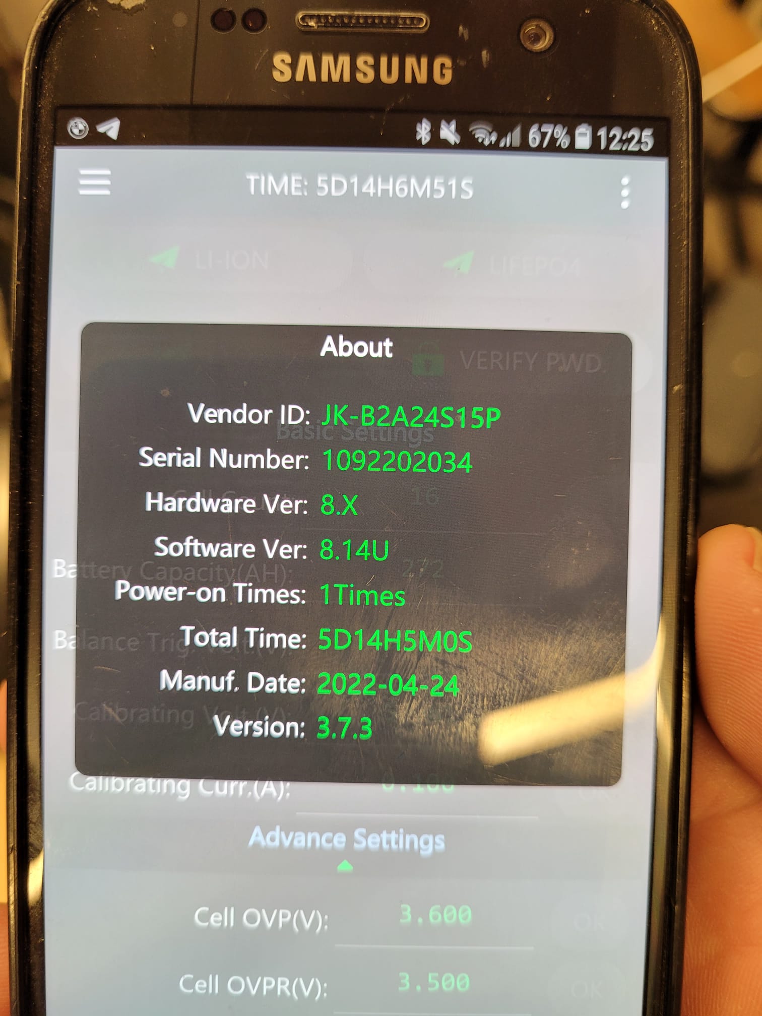

Die aktuellen jk haben 115200 baud
115200 habe ich auch versucht da ich in einem projekt auf github in einem code 115200 gefunden habe.
leider kommt da auch keine antwort.
gibt es denn eine neuere doku von der schnittstelle wo auch die 115200 schon drin sind? oder bleibt die restliche doku vom protokoll noch aktuell?

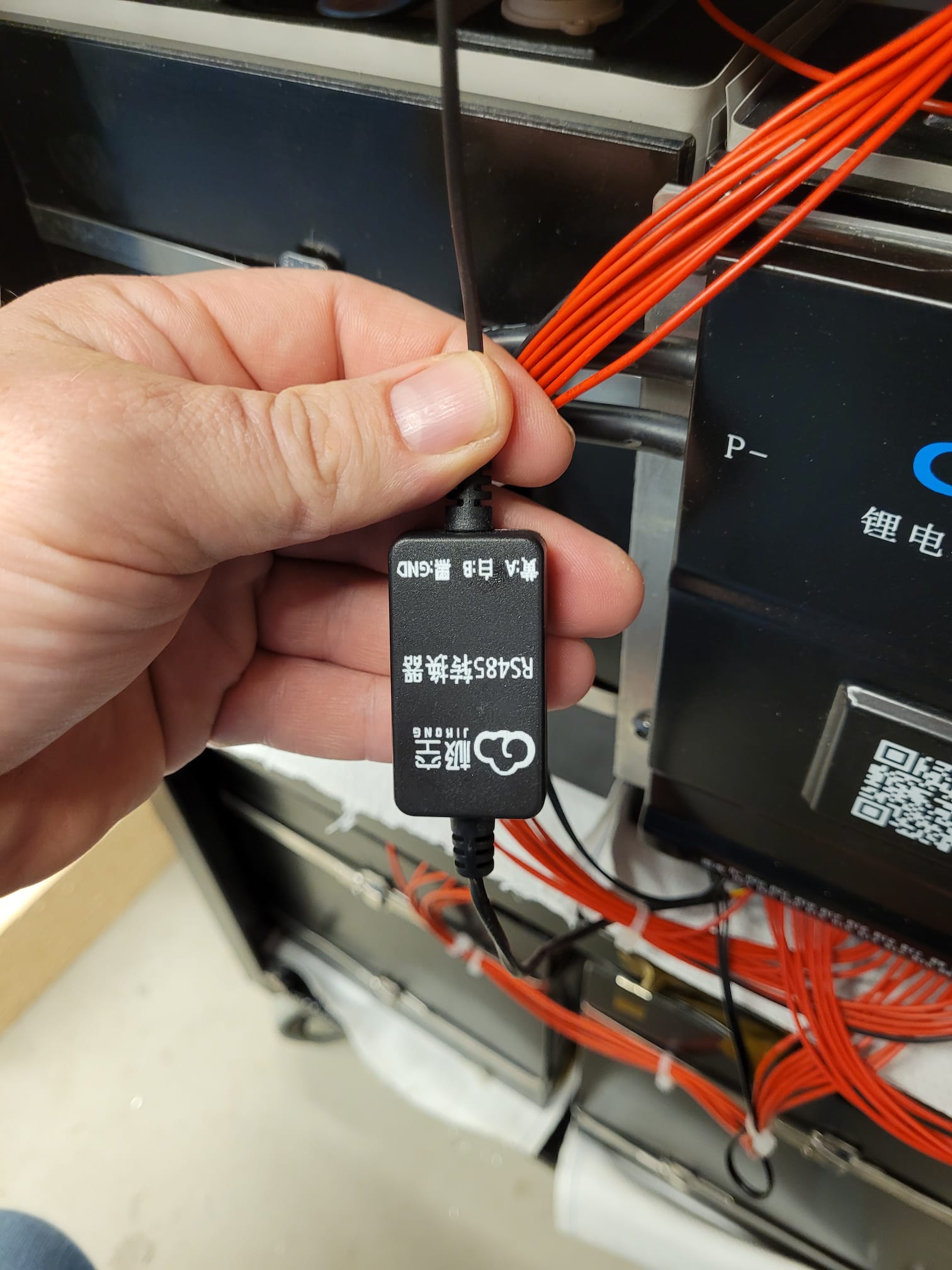

ich habe den Adapter von JK BMS auf RS 485 und von dem gehe ich auf einen RS 485 zu USB Adapter. Das sollte passen?
Und du gehst auch von A auf A und...
Glaubst nicht, dass der JK Adapter bereits auf UART umwandelt?

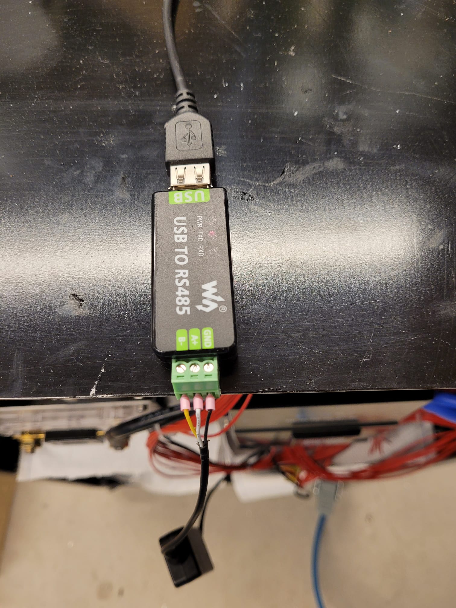

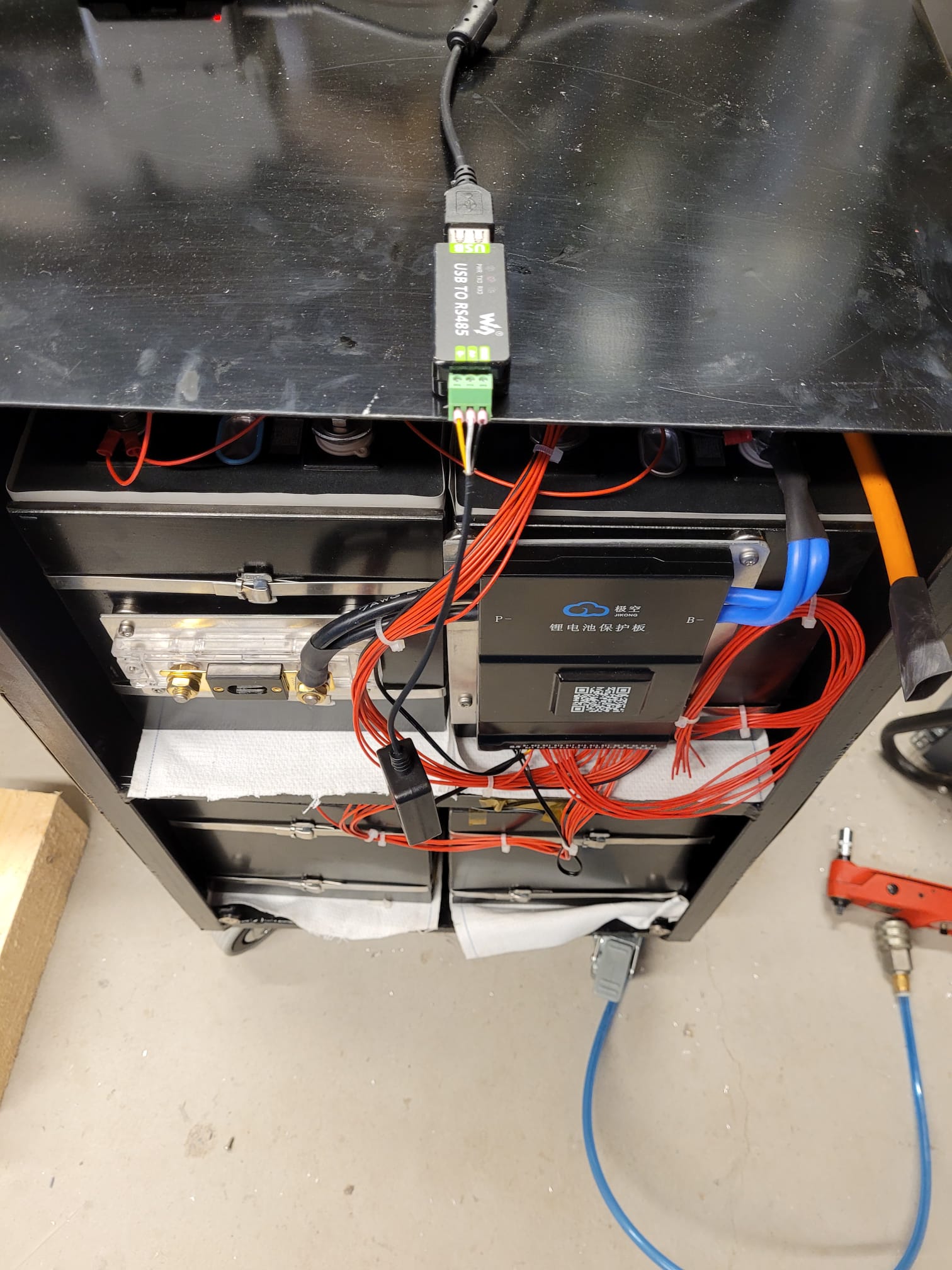

Hier ein paar Bilder von der Geschichte:
Wenn ich A und B vertausche bekomme ich gar keine Antwort. Wenn ich es so anschliesse wie auf dem Foto (eigentlich vertauscht gegenüber den Chinesischen Schriftzeichen) dann bekomme ich egal was ich sende, egal mit welcher Baud rate immer 00 zurück?

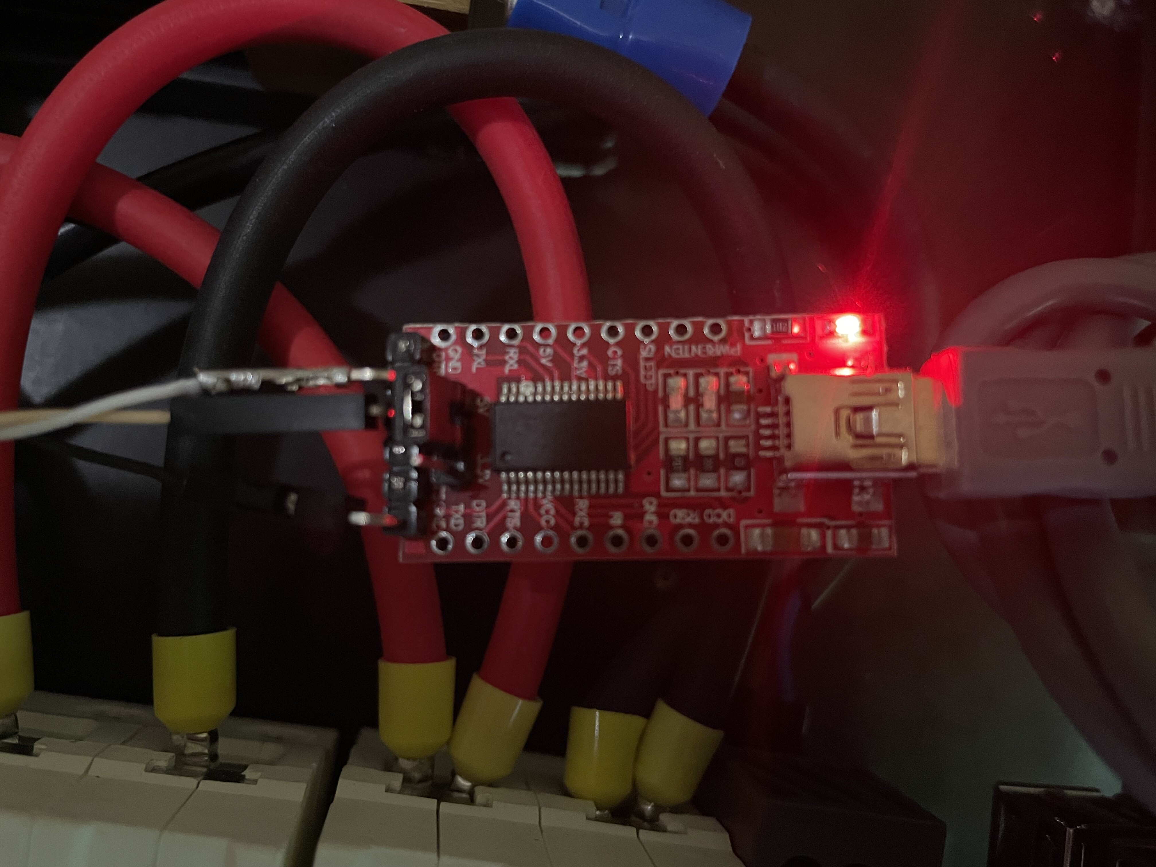

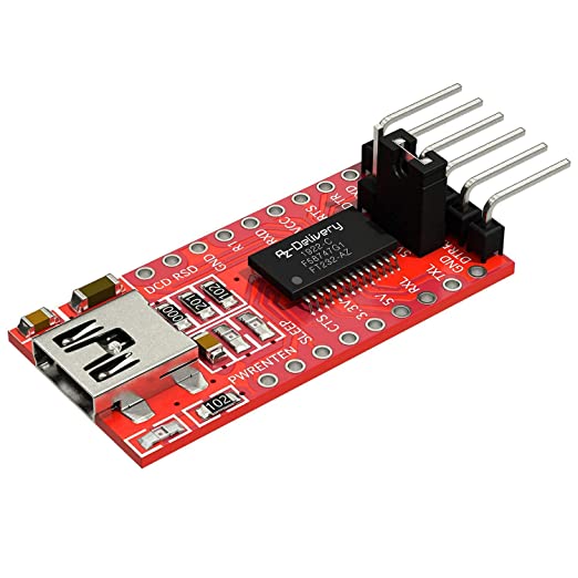

Hi, also bei mir läuft das mit diesem Adapter AZDelivery FT232RL USB zu TTL Serial und ohne den mitgelieferten Wandler.
Einfach nur gelb weiß schwarz an (nicht festlegen
) Rx tx gnd.
Und alles wird sauber im RPI mit Venus OS angezeigt.

Ich denke auch, dass ein TTL Adapter für beste Lösung ist.
Aber Vorsicht, bei mir liegt auf dem rechten Pin Batteriespannung an. Den also am besten frei lassen.

Hi, also bei mir läuft das mit diesem Adapter AZDelivery FT232RL USB zu TTL Serial und ohne den mitgelieferten Wandler.Ich habe mir den gleichen Adapter geholt, alles korrekt angeschlossen - nix geht.
Einfach nur gelb weiß schwarz an (nicht festlegen 😉) Rx tx gnd.
https://github.com/Louisvdw/dbus-serialbattery/wiki/How-to-install
RPI mehrfach neu aufgesetzt. Hast du noch irgendwas zusätzlich gemacht, damit du die Kombi zum laufen gebracht hast?
Hi, könntest du noch Fotos/eine Beschreibung posten aus der man sieht, was wo dran ist? (Verbindung JK BMS zu Adapter AZDelivery FT232RL USB zu TTL Serial)
