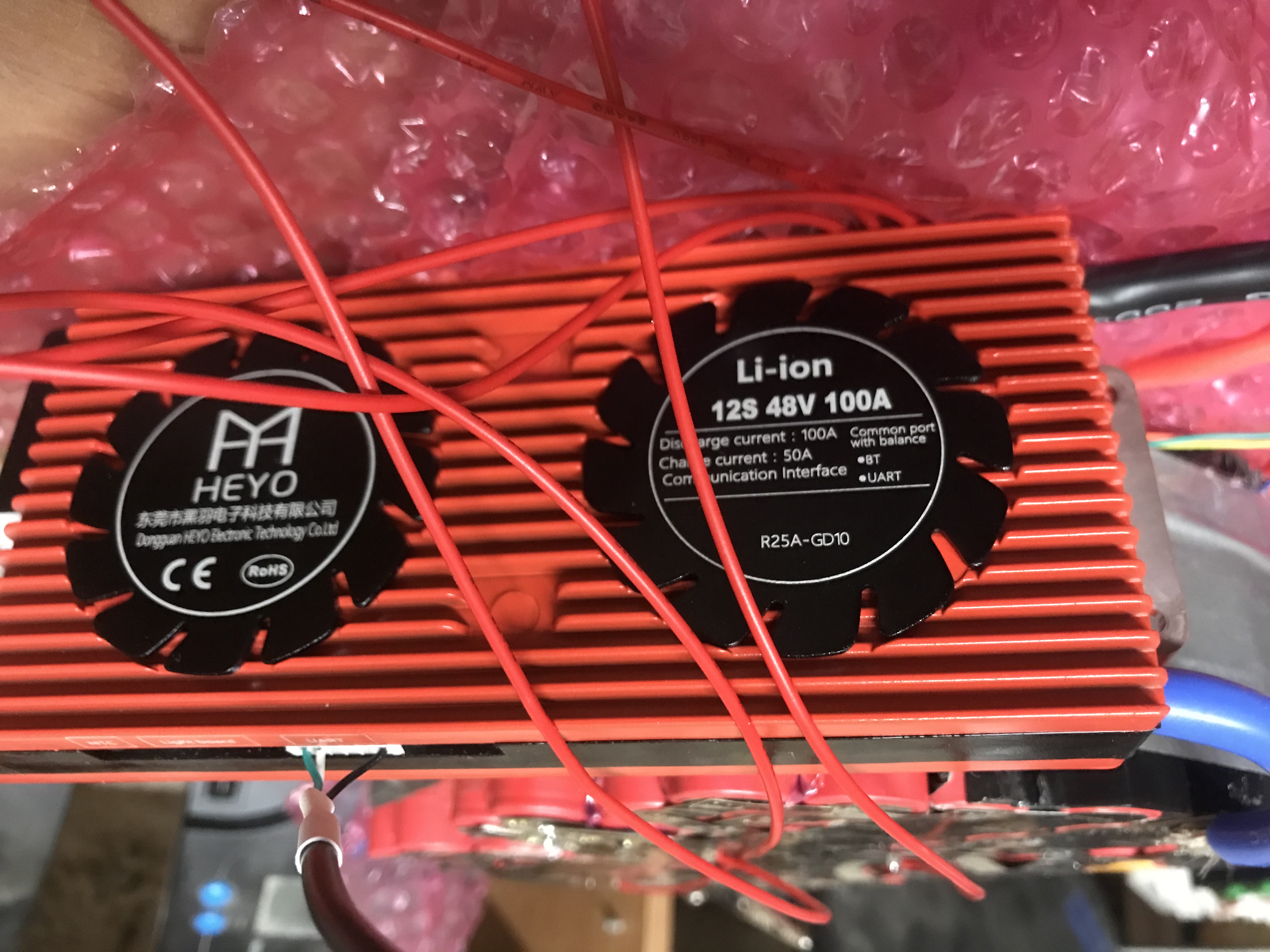

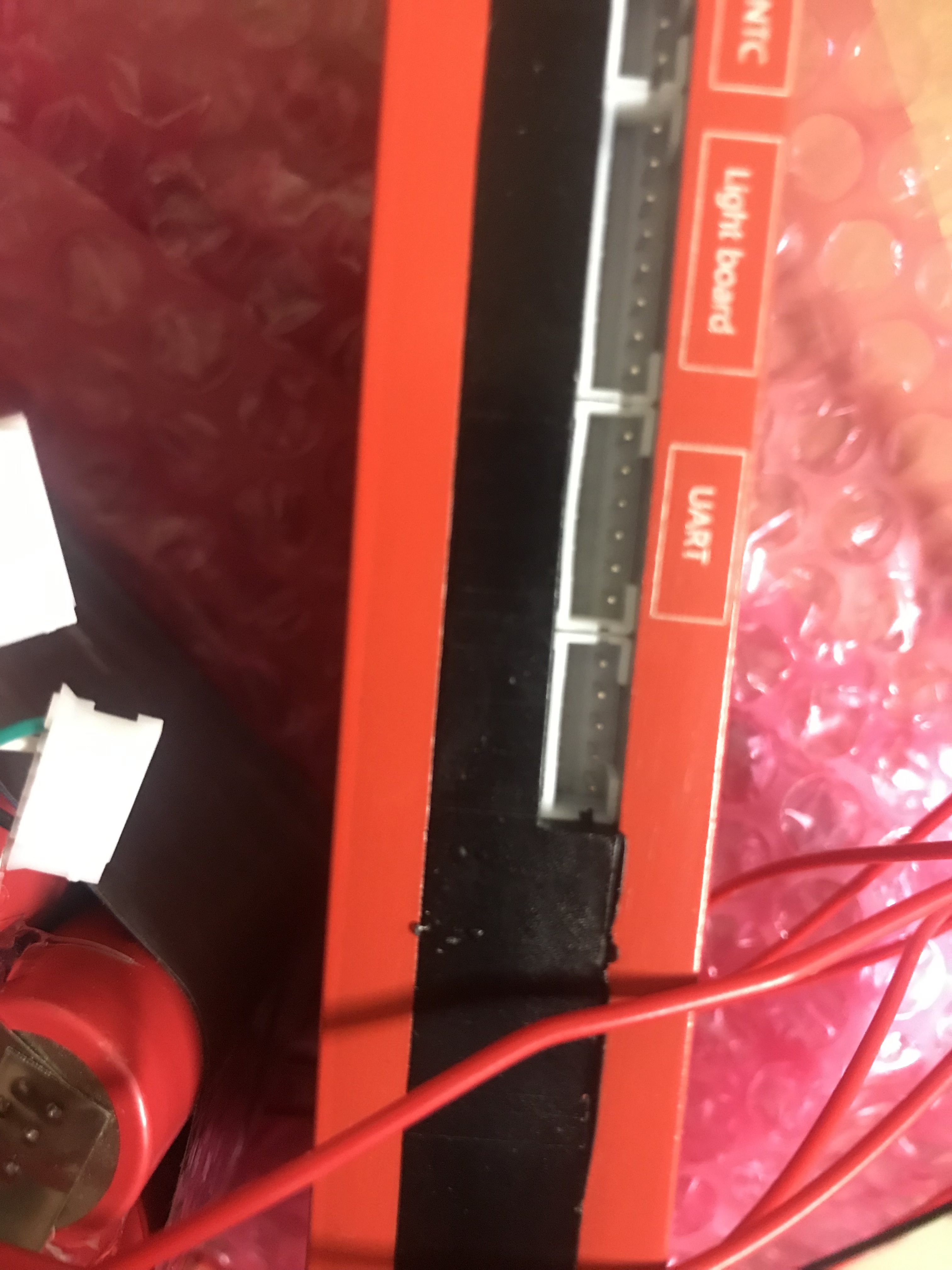

habe ein Heyo R25A-GD10 12S Lion BMS, habe es aktuelle an einem 7S Akku angeklemmt.
BMS Stecker durchgemessen, von Masse zu jeden Zelle, Spannung passt.
-B an Batterie Minus, gemessen zw. P- und Plus Batterie liegt Batteriespannung an, also gehe ich davon aus das BMS ist aktiv.
In die UART Buchse, Bluetooth Modul eingesteckt. Aber tut sich nichts, danach versucht mit dem USB-Uart Kabel an der UART Buchse. Treiber installiert unter Windows aber mit BmsMonitor bekomme ich keine Verbindung :frowning:
Habt ihr Ideen?
Danke Gruß Michael

Servus Michael, auf dem Bluetooth-Adapter ist ein kleiner Knopf. Hast Du diesen gesehen?

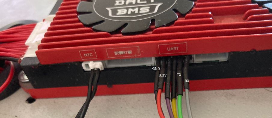

Ich würde behaupten du steckst das Kabel falsch...
Rx/Tx sind ja rechts und Masse links

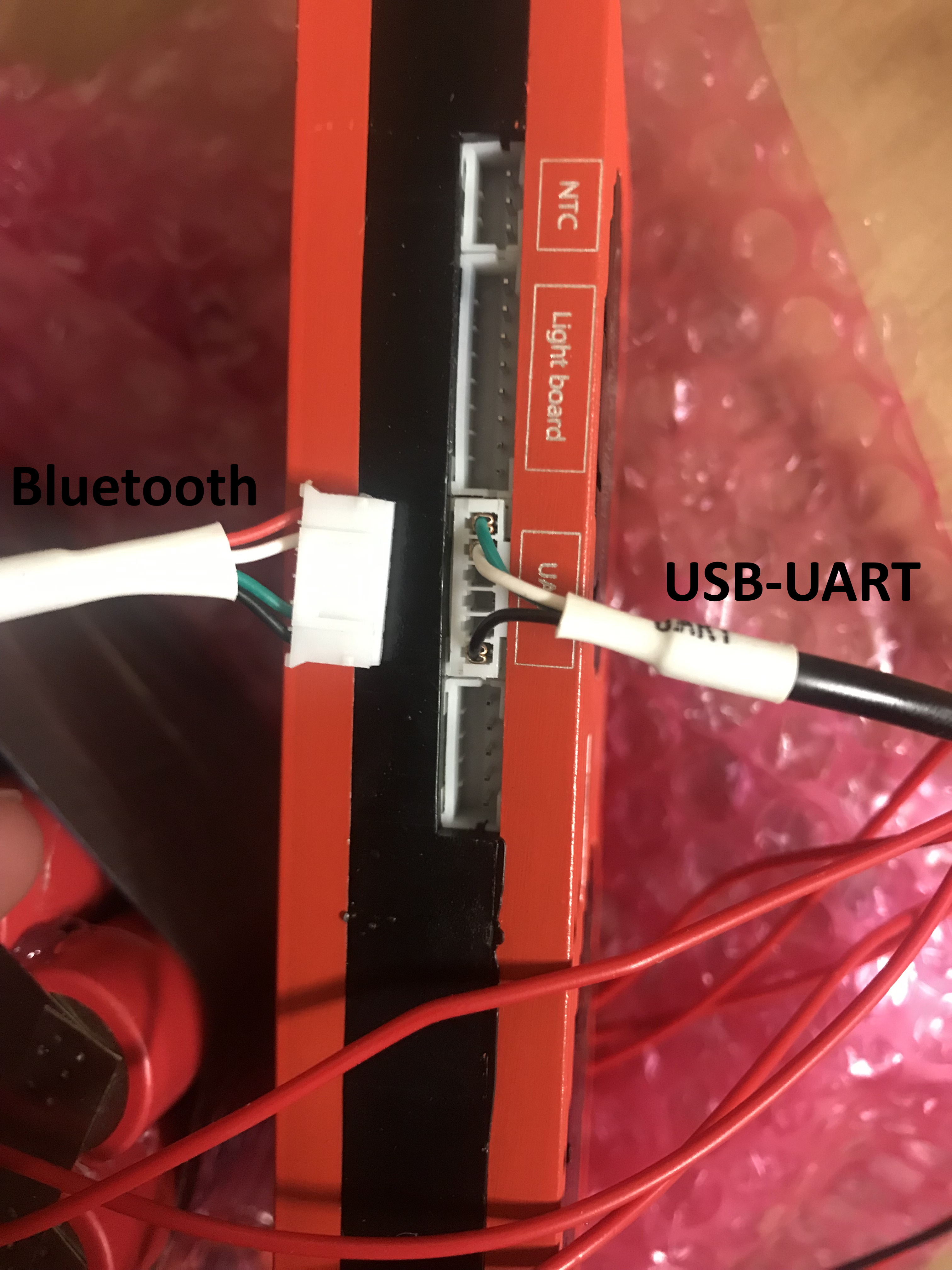

Ja den Knopf habe ich versucht zu drücken mehrfach, aber keine Veränderung.

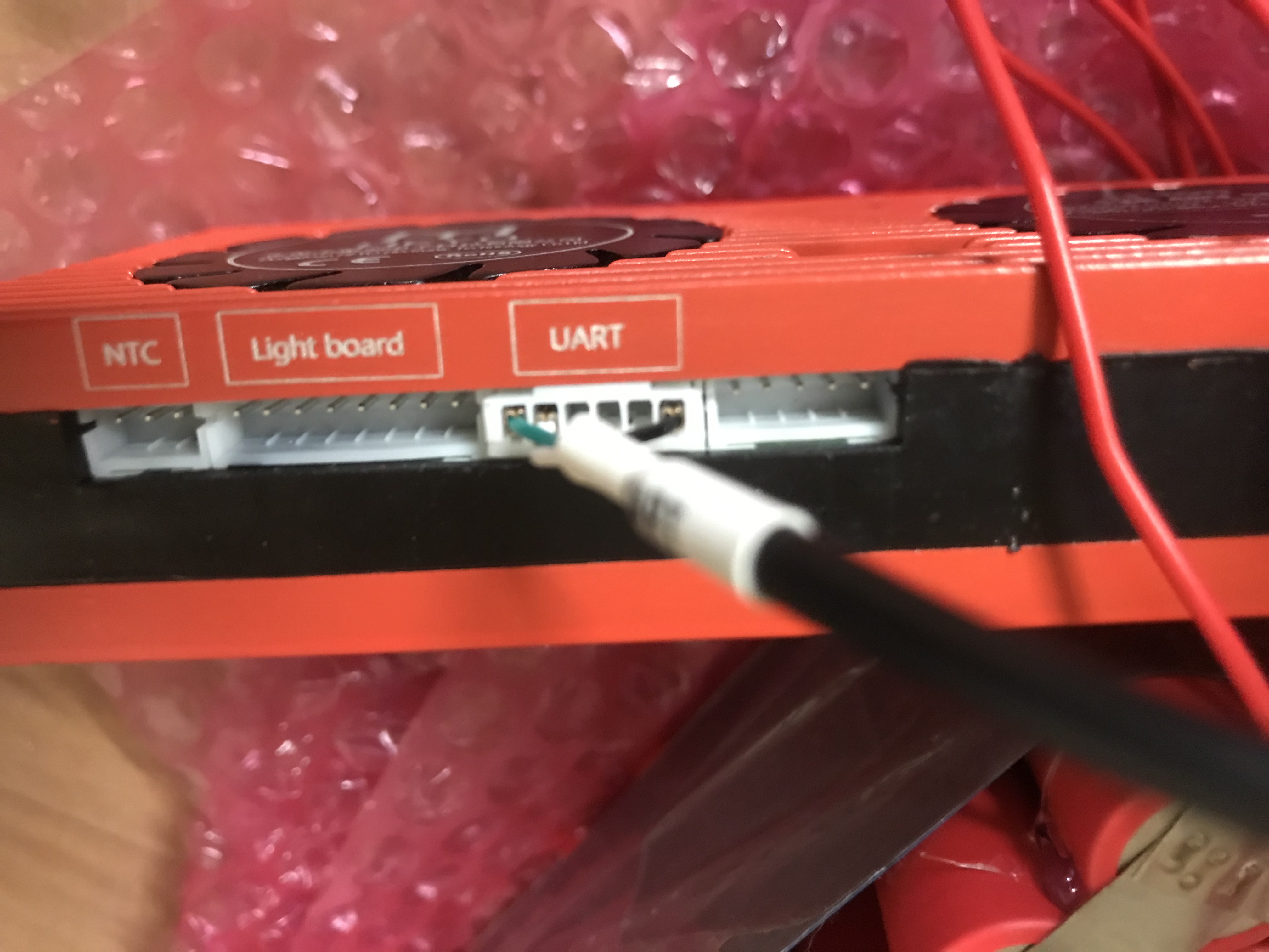

Hmm dann ist das Kabel falsch belegt, den mit den Nasen passt es nicht anderst.
Auf den Bildern die Buchse, sowie auf dem anderen den gesteckten USB UART und neben dran der Bluetooth Stecker
Steck mal anders rum oder ziehe die Pins raus und stecke wie unten zu sehen ist ein...
Mhhh, habs versucht aber nichts, danach gemessen, ja wär anderst rum sinnvoller gewesen :wtf:

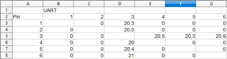

Messwerte zw. den verschiedenen Pins siehe Bild.
Ausgefallen ist mir, das doch durch das BMS 0,7-0,8V fehlen von der Batteriespannung, ist es also doch nicht aktiv?
Alternativ.. wenn ich mit einem Netzteil die Masse mit der Masse der Batterie verbinde, und dann auf einen Balancer Anschluss +4,3V gebe sollte es abschalten? Oder funktioniert das nicht mit dem Netzteil?
