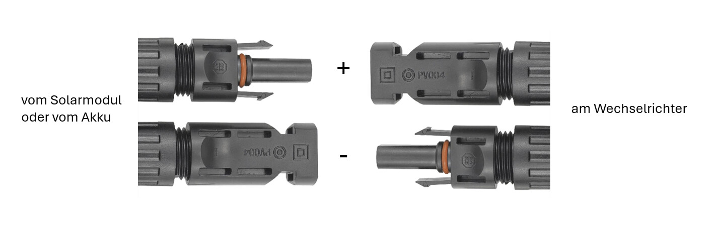

Wie wurde das ganze den angeschlossen? Ich meine wenn der Knall aus dem WR gekommen ist liegt die Wahrscheinlichkeit sehr nahe das es falsch verkabelt wurde. Diesen Fehler haben schon einige vor dir gemacht... In den MC4 Stecker am WR mit dem Minus Zeichen drauf muss auch Minus vom Akku angeschlossen werden. Es heißt nicht das wenn da eine MC4 Buchse mit einem Plus Zeichen drauf angesteckt wird, da auch Plus vom Akku angeschlossen wird sondern Minus.
Ansonsten hat alles weitere @forum2023 wunderbar beschrieben.
Bilder sagen mehr als Worte, so gehört der Anschluß:
