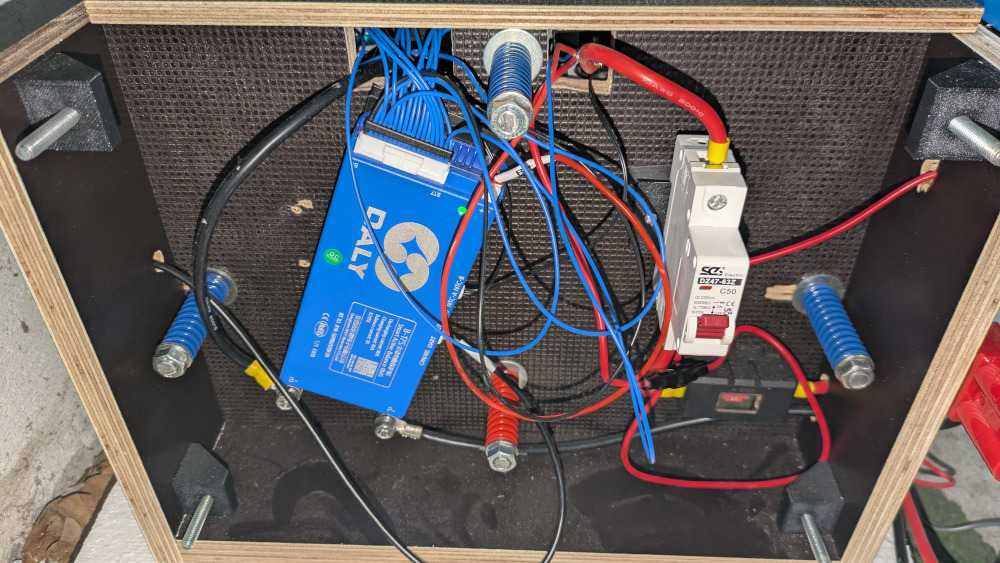

Prismatische Akkus nicht verspannen, nur mit Gummimatten stramm in Metallkiste?
Ich habe das mit Gewindestangen M8 gemacht. Als Federn habe ich Steinel Systemfedern genommen.

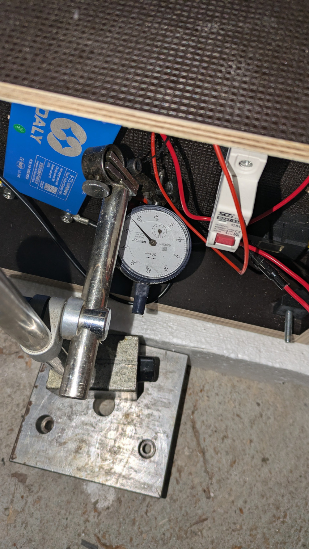

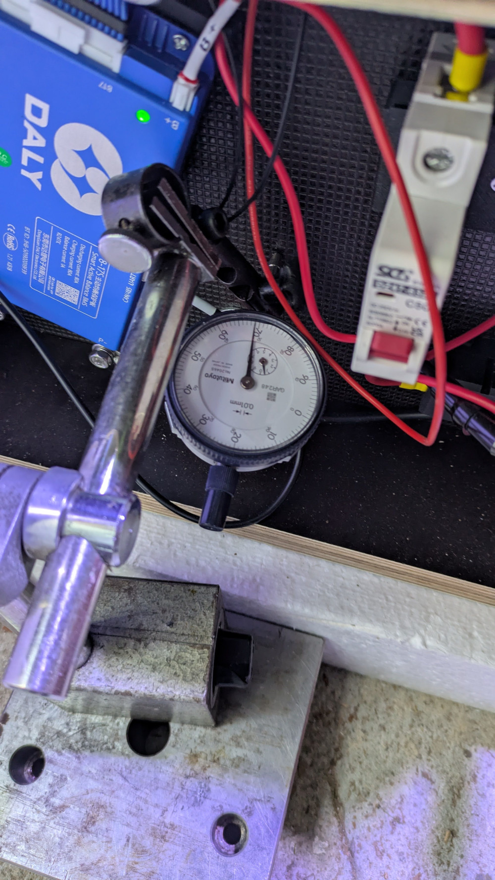

Mit dieser Kombi ( 1x Rot und 3X blau) komme ich auf eine Ausdehnung von:
SOC 20%
und
SOC 100%
Also, ca. 0,1mm auf der ganzen Länge.
Da ich noch Federn habe, werde ich mal schauen, ob ich die blauen auch noch durch die roten ersetze.
