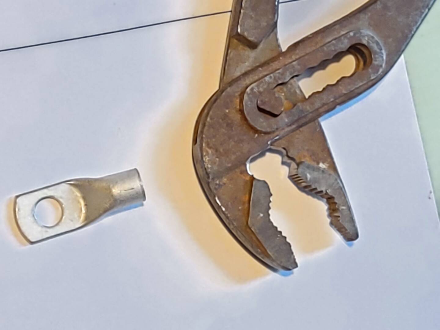

Der Schuh ist unpassend,
nur als Symbol da eine Nummer zu groß.
Für Bären Presskraft hilft auch noch ein Schraubstock nach.

Auf keinen Fall und niemals ist eine Wasserpumpenzange geeignetes Werkzeug zum Verpressen geeignet.
Sein lassen - das ist allergröbster Pfusch.
50mm² Kupfer mit ner popeligen WaPu - gruselig.......

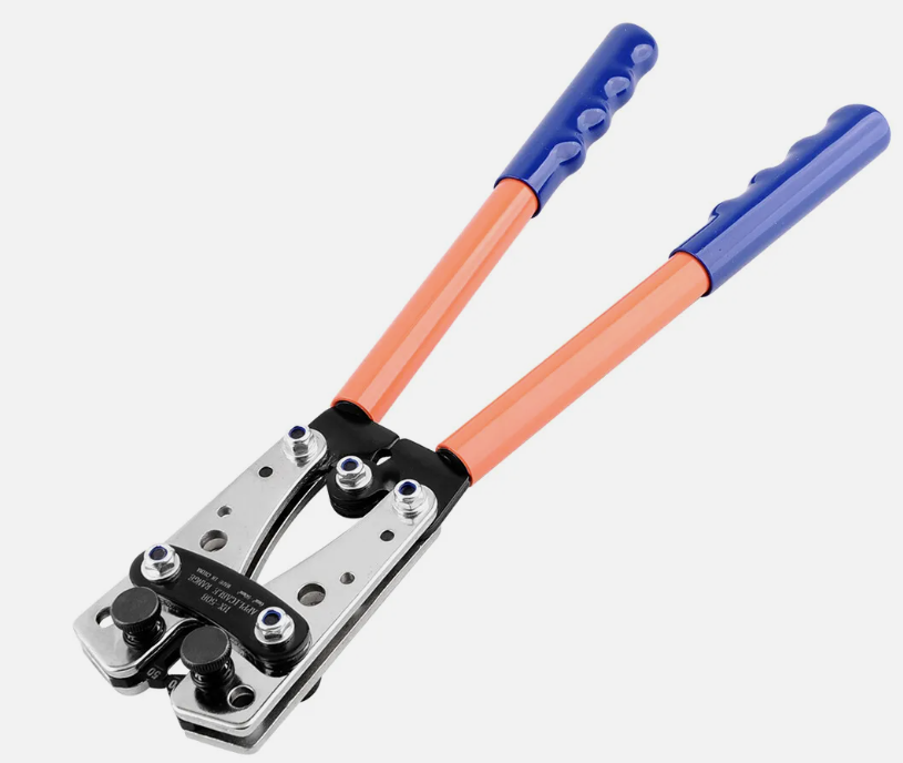

[/quote] Kenne deine Klauke ja nicht. Gibt bekanntlich viele Zangen von Klauke. Habe meine 50A Anderson mit sowas hier verpresst

@maggus Hallo ja mit so einer Zange habe ich versucht das ganze zu verpressen .... das ergebnis war mehr als bescheiden...

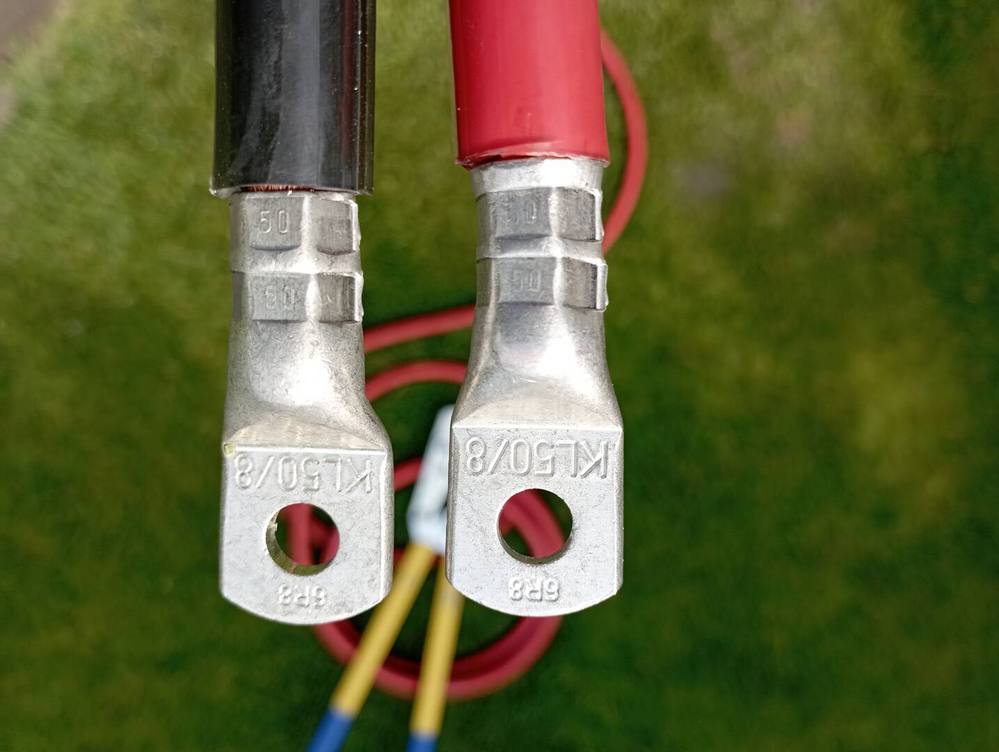

Zum Vergleich: Die Bohrung von einem Kabelschuh KL50/8 (50mm² auf M8) ist 9,9 mm. Der Durchmesser ist für mehrdrähtige Leitungen einschliesslich rundgedrückter Sektorleiter wie etwa NYY gut. Eine Hülse VHR hat einen Aussendurchmesser von 9,5mm und einen Innendurchmesser von 8,9mm. Die Materialstärke der VHR Ausgleichshülse ist 0,3mm.
Mit der von maggus gezeigten Zange habe für meine Akkubox auch die Anderson Stecker verpresst. Das Ergebnis war bescheiden, den Zugtest hat die Verpressung nicht bestanden. Also habe ich pragmatisch das ganze dann 3fach nochmal verpresst und zusätzlich verlötet. Dabei darauf geachtet nur den Kabelschuh zu erwärmen damit kein Lötzinn in das Litzenkabel fließt und dieses brüchig macht. Das hat dadurch ganz gut funktioniert das ich den Stecker nach oben und das Kabel nach unten gehalten habe damit der Kabelschuh wärmer als das Kabel ist. Also am besten im Schraubstock arretieren.
