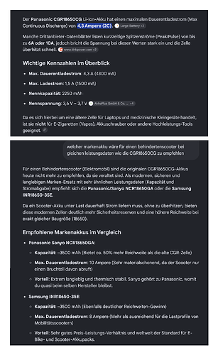

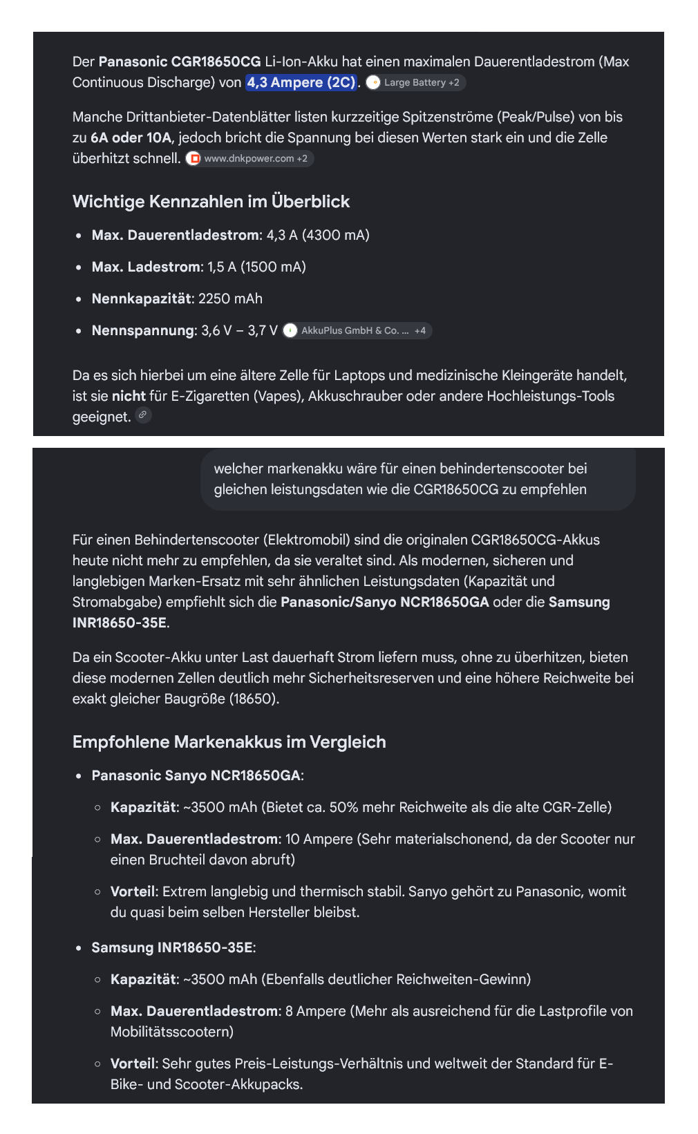

Moin in die Runde und vielen Dank für eure Antworten. Ich habe mal die KI befragt und folgende Antworten erhalten.
Auf die Frage nach dem günstigsten Anbieter wurde bei jeder empfohlener Zelle NKON angegeben.

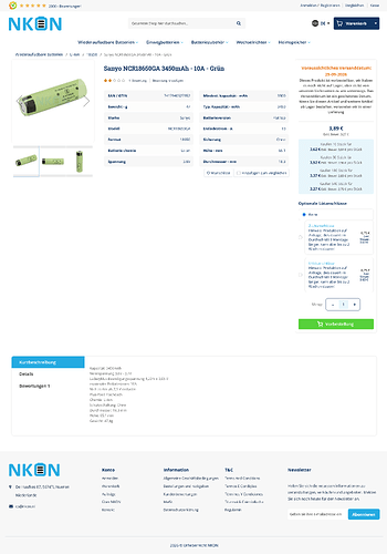

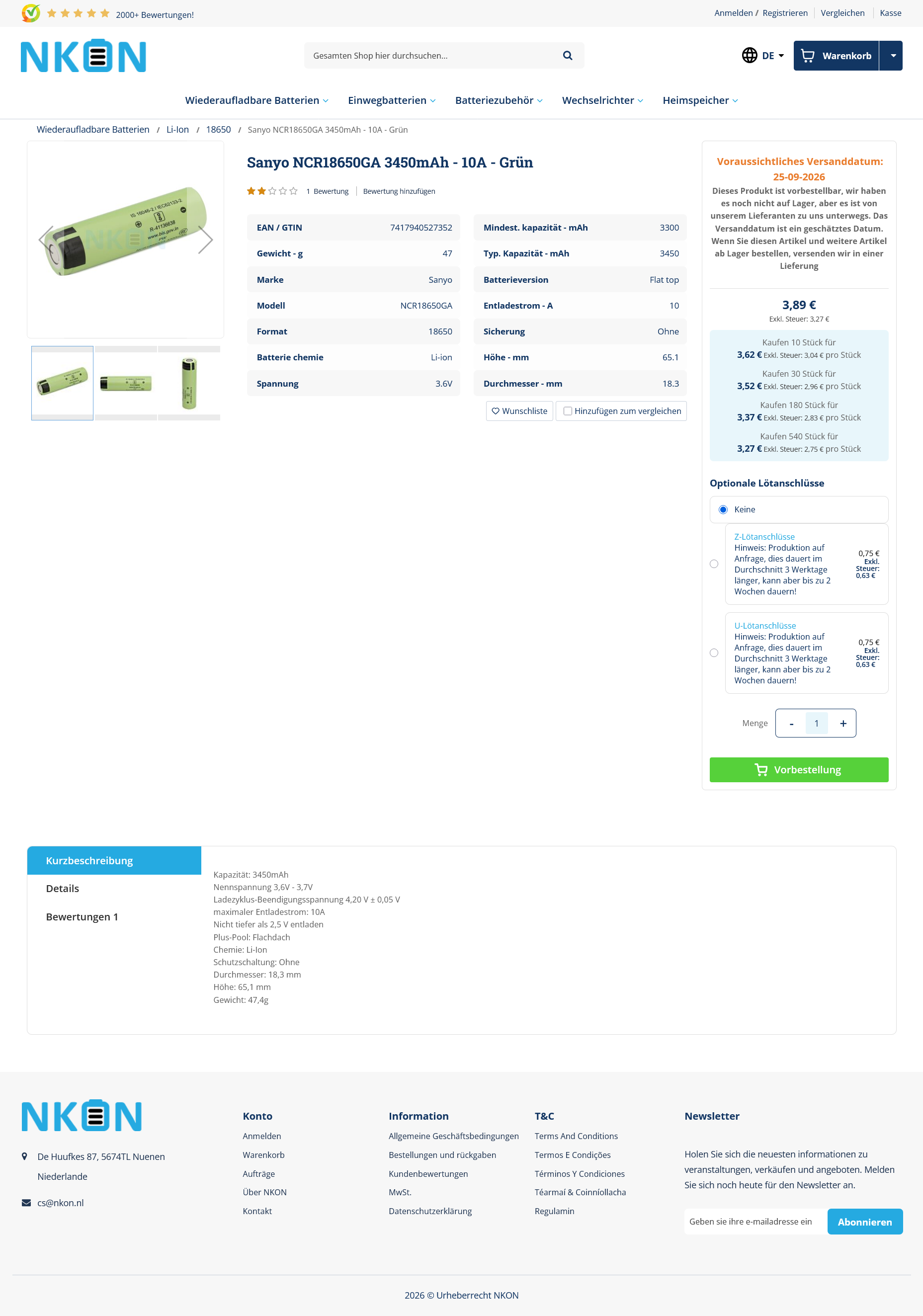

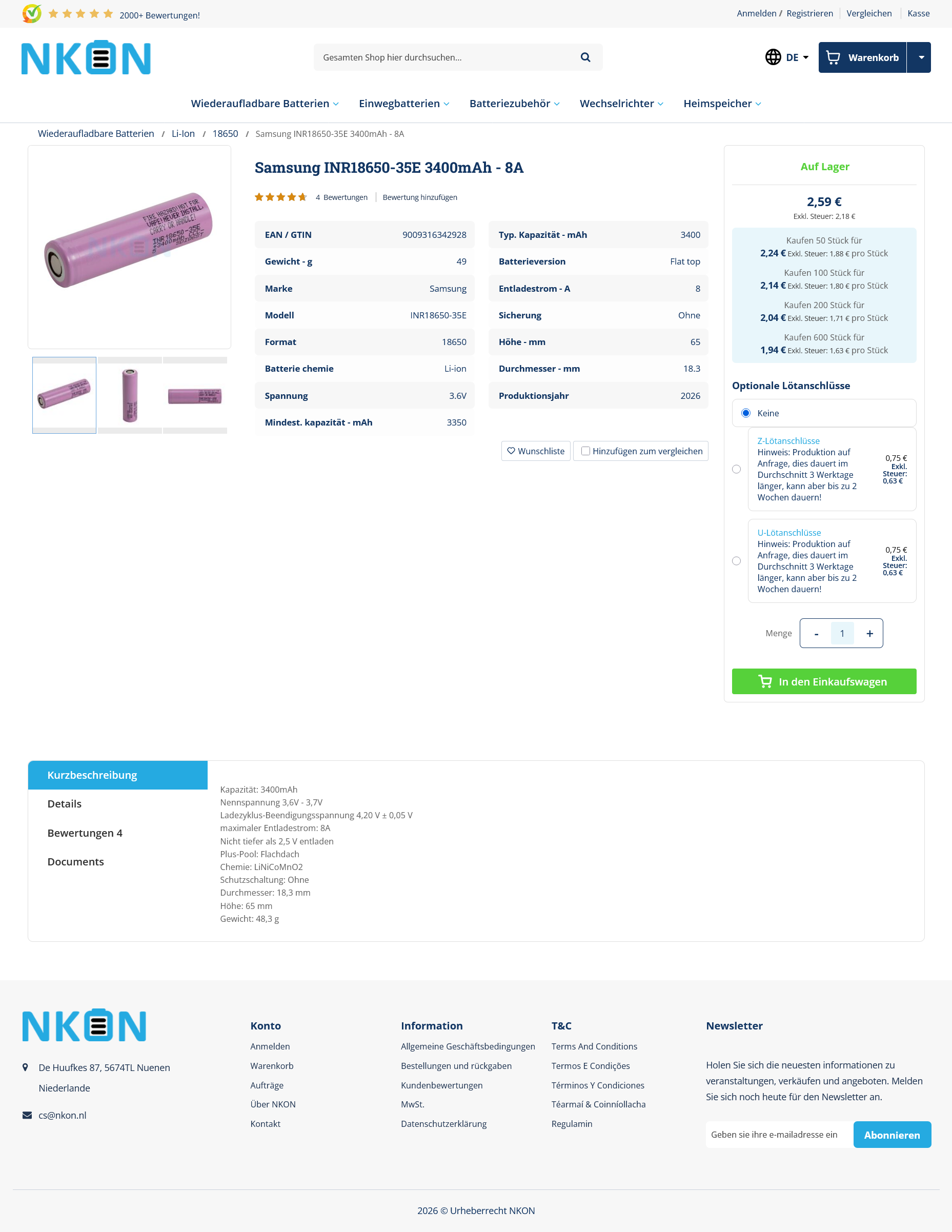

Hier die aktuellen Preise
und
Also würde ich die Samsung wohl als Favorit für meinen Akkuersatz ansehen.
