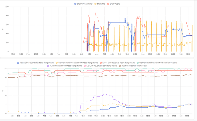

Wie ich bereits in einem früheren Beitrag erwähnt habe, bin ich auch der Meinung (aufgrund der Daten unten), dass das Abtauen nicht immer direkt mit der Außentemperatur zusammenhängt. Es könnte auch daran liegen, dass die Anlage an ihre Regelungsgrenze stößt und sich abschaltet. In diesem Fall wird möglicherweise abgetaut, wenn die Außentemperatur passend ist, weil es so vorgesehen ist um ein vereisen im weiteren Heizbetrieb zu verzögern
Anbei die entsprechenden Daten: Wie ersichtlich ist, wird das KIZI (ATXD25) „abgetaut“, während die beiden anderen Anlagen (ATXD35), die eher offene Wohnbereiche als klassische Zimmer beheizen, nicht betroffen sind.
Ich hatte beim KIZI die Bedarfsteuerung aktiviert und habe nach dem Deaktivieren den Eindruck, dass die Abtauzyklen weniger geworden sind. Ob diese Beobachtung korrekt ist, kann ich allerdings nicht sicher sagen.

Sehr merkwürdig. Es ist etwa 5 Grad, die Anlage läuft fast durchweg auf etwa 200 Watt, also kaum Leistung und dann taut die in kurzen Abständen ab? Eigentlich muss bei 5 Grad und 200 Watt überhaupt nicht abgetaut werden. Meine Anlage taut bei 200 Watt erst so etwa ab 1,5 Grad ab, weil auch dann erst der Wärmetauscher unter 0 Grad geht.
Bin gespannt, ob da noch weitere Erkenntnisse entstehen, was die ATXD da so macht und wie man das beeinflussen kann. Bedarfssteuerung würde mich wundern, aber wer weiß...

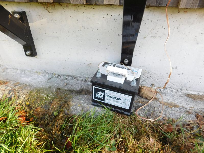

So, an meiner ATXD35A hängt jetzt zum Test eine kleine Glühbirne am Außentemperatursensor. Der sagt jetzt statt 7°C (ohne Glühbirne), dass es draußen 14°C hat.
Ich klemme die Stromversorgung der Birne jetzt wieder ab, warte auf einen Abtauvorgang und klemme dann die Glühbirne wieder an und sehe dann, wie sich die Anlage verhält bzw. ob sie sich dadurch vom Abtauen abhalten lässt.

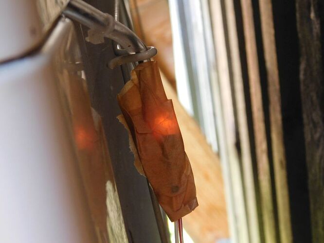

Hier Bilder vom quick-and-dirty Versuchsaufbau: alte Autobatterie als Stromversorgung und ne Glühbirne, die ca. 0,6W bei 12V liefert. Mit Kreppband an den Außentemperatursensor drangefriemelt. So wie das glüht hätte ich gedacht, dass der Sensor wärmer wird, ist aber nicht so. Sagt jetzt 14°-14,5°C statt 7°C, also ca. 7,5°C mehr.
Heute Nacht soll es um die 0°C kalt werden. Mal sehen, ob die Anlage dann wieder Abtauvorgänge startet. Aber erfahrungsgemäß ja.
Die kleine Isolierwirkung des Kreppbands sollte sich nicht allzu sehr auf den Sensor auswirken. Die Glühbirne klemme ich jetzt erstmal wieder von der Batterie ab.
So, gerade hat die Anlage abgeschaltet, um einen Abtauvorgang zu starten. Ich habe jetzt abgebrochen (durch rasches Umschalten auf "fan only"). Ich war draußen und habe die Glühbirne (= Sensorheizung) eingeschaltet. Leider ist der Zugriff zum Faikin-Modul gerade nicht möglich, so dass ich keine Temperaturdaten vom Außentemperatursensor habe. War vor ca. 1 Stunde noch bei 3°C, jetzt also wohl etwas tiefer. Ist schon sehr schade aber ich besitze nicht die Geduld, jetzt auf die Daten zu warten. Es werden sich noch weitere Gelegenheiten ergeben.
Wenn ich heute einen abtauungsfreien Abend genießen darf, wäre das für mich schon eine gute Bestätigung, dass der Außentemperatursensor zur Problemlösung beitragen kann. Versuch läuft.
