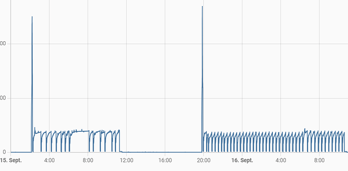

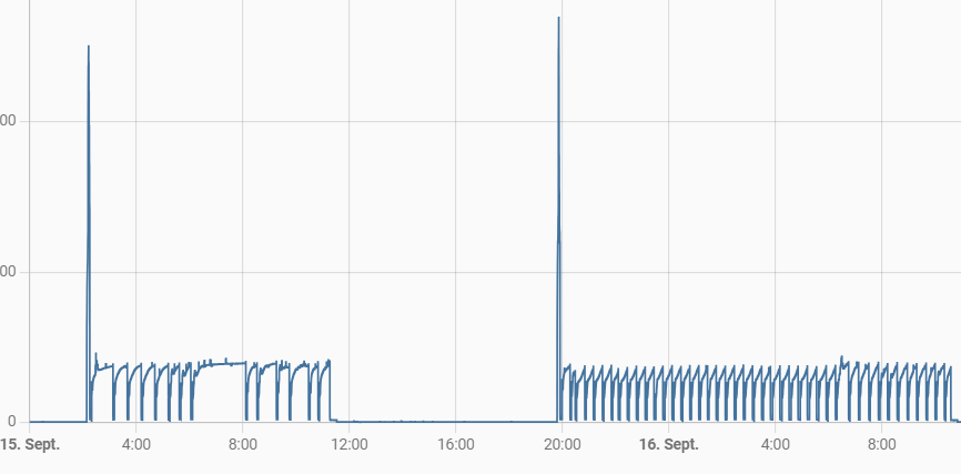

Multisplit taugt nix, sobald man 2 verschiedene Temperaturen will. Macht nru Probleme.
Split Klima an sich funktionieren zwar, aber wehe man schaut mal die Wirtschaftlichkeit an. Die ist kaum gegeben, die COP Werte werden nur im labor erzielt und nicht mit der Qualität der Maschinen, die wir erhalten wie Mitsubishi made in Turkey = letzte Rotz !
Die COP Werte stimmen hinten und vorne nicht. Dazu kommt dann noch die Gefahr vom Takten, die keiner wahrnehmen wird, der nicht einen Leistungsmesser mit angeschlossen hat wie u.a. in Home Assistant. Mal geht es so lalala und dann takten ohne Ende
Am Ende des Tage kann man für weniger Geld mehr bekommen wenn man sich eine echte Wärmepumpe einbaut und seine fossile Öl- Gasheizung zur Hybriden erweitert, denn da kostet eine 10 kW WP grob 2000€ plus Montage von grob 400€ je nach Aufwand. Hocheffizient ohne Pufferspeicher etc.
Die Splitklima sind wesentlich teurer, sobald man 2 kaufen und montieren darf und die Papiereffizienz wird man nicht messen können. Gibt ja einige Videos mittlerweile, wo die COP Differenzen bei 2 lagen. Bei 10 °C waren COP 6 zu erwarten und 3,5 kam bei heraus.
Das zu messen, ist ein großer Aufwand, weil man 2 gleiche Tage mit gleichen Temperaturen braucht und einmal den Raum mit Splitklima heizt und einmal alternativ, so dass die Splitklima ruht.
Sehr, sehr genau überlegen, denn Splitklima für kleine Räume sind viel zu teuer und will man effizient betreiben, dann braucht man große Spllitklima und die Bereitschaft, durch Türen öffnen die Heizlast einer Splitklima zu erhöhen , damit so das TAkten vermieden bzw. zeitlich hinausgeschoben wird.
