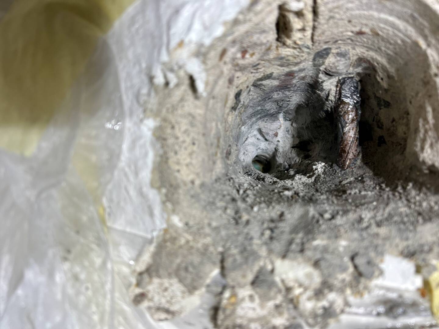

Den Mauerdurchbruch habe ich am letzten Wochenende gemacht.
So was Doofes: bin da anscheinend auf Steinbeton gestoßen (wird wohl ein Betonpfeiler wg Statik eingezogen worden sein, hoffentlich habe ich die Statik nicht beeinträchtigt) und dann zu allem Unglück auch noch genau auf eine Eisenarmierung getroffen. Musste deswegen links nochmal anfangen ?
Die im Bauhaus gekaufte Bohrkrone hat mir genau Null geholfen. Hatte, als ich unser Badezimmer renoviert hatte, auch eine Baumarkt Bohrkrone und danach mir eine von unserem Nachbarn geliehen der Klempner ist und die von der Firma im Fachhandel gekauft wurde: die „professionelle“ Bohrkrone meines Klempner-Nachbarn ging mindesdestens dreimal so schnell durch den Betonboden.
Genauso war es nun auch, nur konnte ich die Bohrkrone des Nachbarn nicht nutzen weil sie zu groß für das Rohr geworden wäre. Habe dann abwechselnd mit Meißel und Bohrkrone gearbeitet wobei mir dann noch ein Meißel in der Aufnahme des Bohrhammers abgebrochen ist und ich wieder zum Baumarkt fahren musste um einen neuen Meißel zu holen (Musste ich sowieso weil der kaputte Meißel zu kurz für die 35 cm Betonstein war)
Naja, am Wochenende werd ich weiter machen (bin auf Dienstreise)
In Fenster- oder Türnähe immer dran denken, dass da in der Regel ein Tür- oder Fenstersturz aus stahlarmiertem Beton sitzt, in den man nicht bohren sollte.
Ist anscheinend hiermit geschehen…

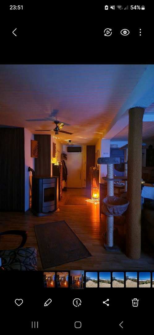

Mal abgesehen von der sehr guten Effizienz … hier mal ein Bild von meiner Stylish im Raum … Meine Frau ist sehr zufrieden {green}:wink:
Da stört nix … und auch das Bad rechts neben der Klima ist mit offener Tür angenehm warm :slight_smile: /p>
