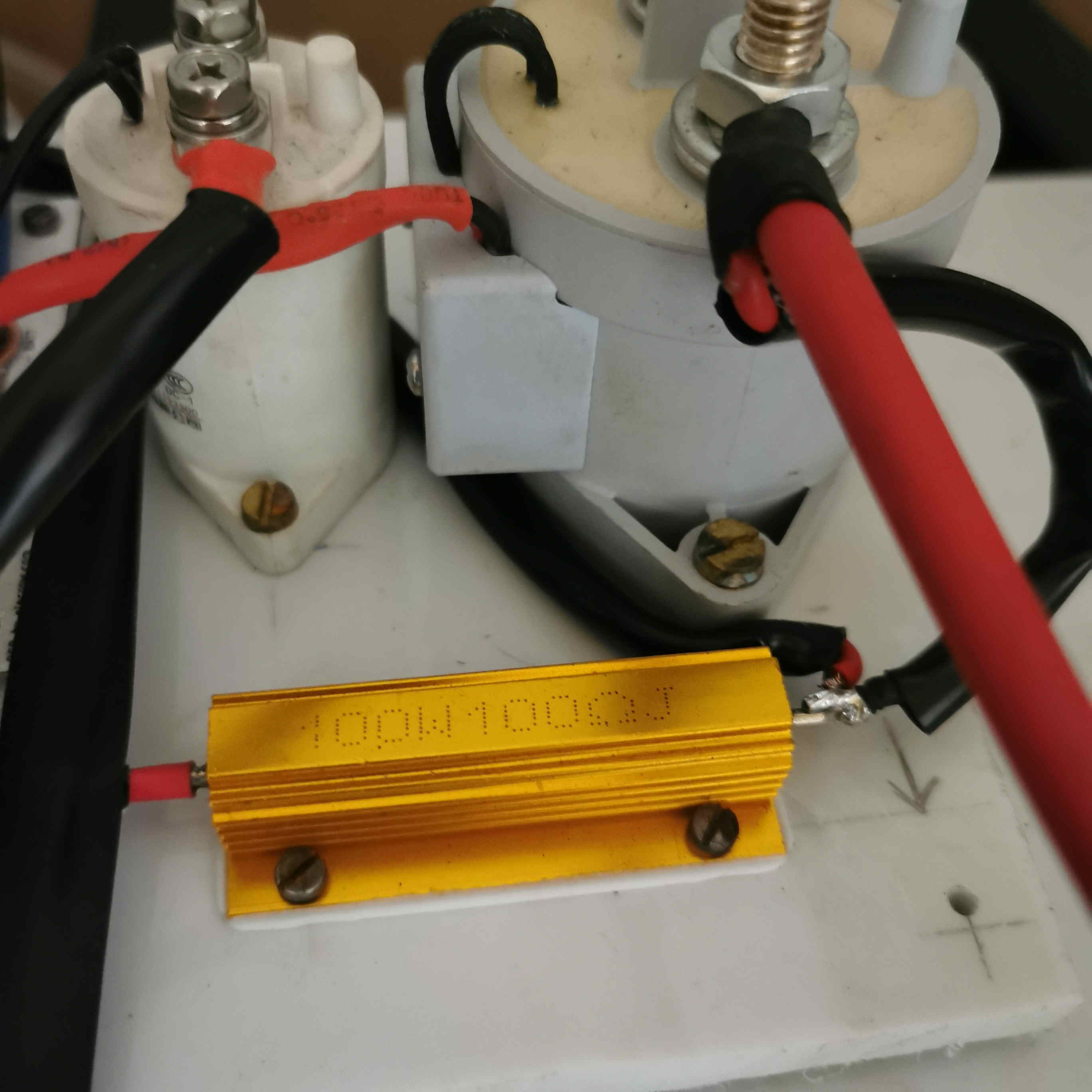

Meine HV Batterie beginnt langsam zu leben allerdings habe ich mit der Auswahl des Precharge Widerstands offenbar die auftretenden Leistungsspitzen unterschätzt.
Meine 96S Batterie hat einen Spannungsbereich zwischen 307 und 408V und ist an einen Sungrow SH10RT angeschlossen. Ich habe einen 100Ohm/100W Widerstand ausgewählt und dachte damit auf der sicheren Seite zu sein.
Nach 2 Tagen ist dieser aber jetzt hochohmig und benötigt einen Nachfolger :slight_smile:
Auf Precharge resistor berechnen habe ich ein entsprechendes Tool gefunden um die Grenzwerte zu berechnen und Peak Power max ergibt 1750W (bei angenommenen 2mF Kapazität) was dem 100W Widerstand wohl auch kurzzeitig zu viel war !!!
Da mir die precharge Zeit eigentlich weniger wichtig ist und eine Spannungsmessung erfolgt werde ich jetzt einen 1K5 50W Widerstand verwenden und die maximale Vorladezeit entsprechend verlängern.
Danke an @carolus für die vorhergehende Konversation.

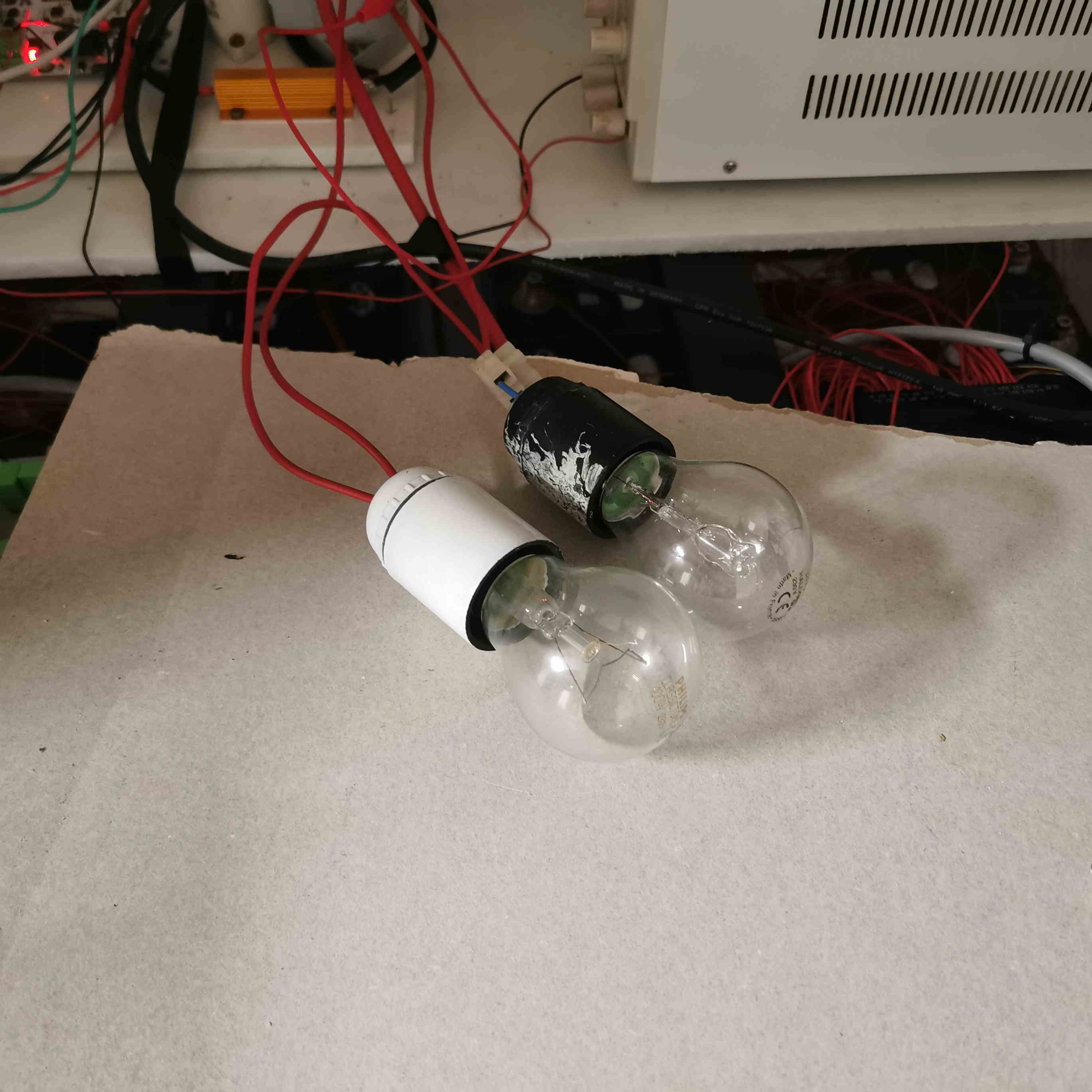

@carolus Danke für den Tipp mit den beiden Lampen in Serie ...
Als Übergangslösung mehr als ausreichend :slight_smile:
