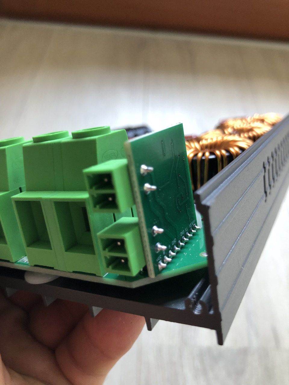

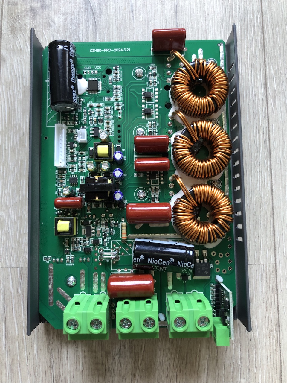

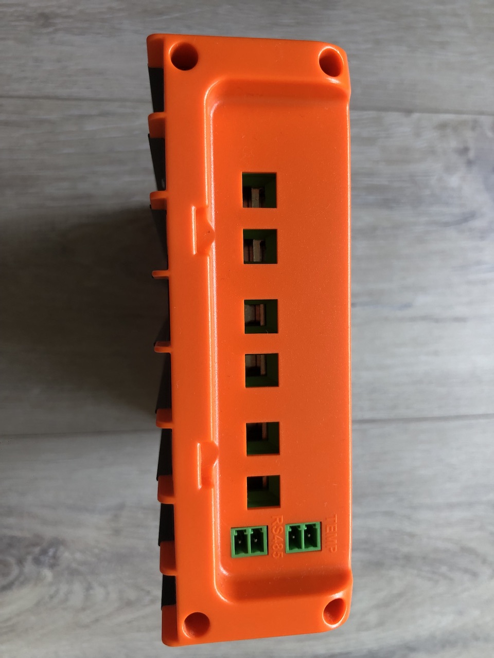

Hier die Bilder aber vom 60A Modell, ebenfalls mit der RS485 Schnittstelle und separater Schnittstelle für den Temperatursensor:

Hallo, Die Platinen sind unterschiedlich, jedoch zeigt das Video auf der PowerMr-Website (80A MPPT Solar Charge Controller for Parallel - PowMr – PowMr) den Einrichtungsvorgang, der ähnlich ist zu Easunu (Vielfaches einer 12-V-Batterie). Meiner Meinung nach benötigen Sie zum Aufbau der Kommunikation dieselben Komponenten wie für Easun – einen RS485-Konverter und ESP. Wenn Sie Glück haben und Powmr dieselben Verbindungsparameter und dieselben Register verwendet, ist es möglich, dass bei Ihnen auch mit der Verbindung und Konfiguration von HA für EASUN alles funktioniert.

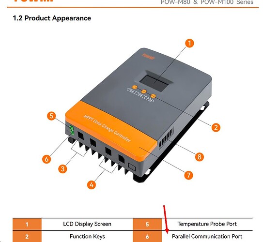

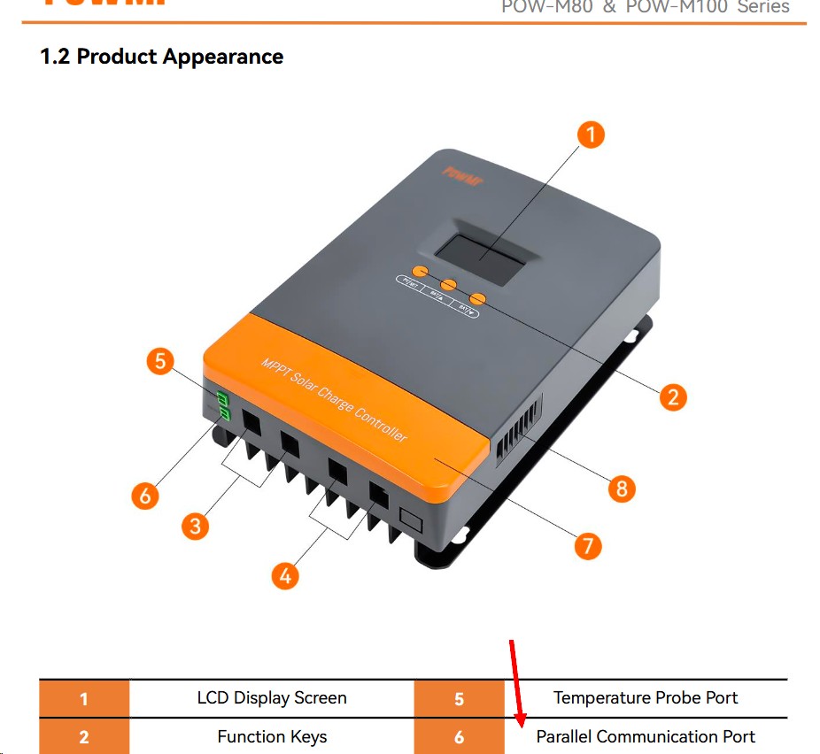

Noch eine Frage: Sind Sie wirklich sicher, dass es sich hier um eine Datenausgabe vom Controller für eine eventuelle Datenaufzeichnung handelt? Im Handbuch wird es als Port zum Parallelanschluss anderer Controller beschrieben.
