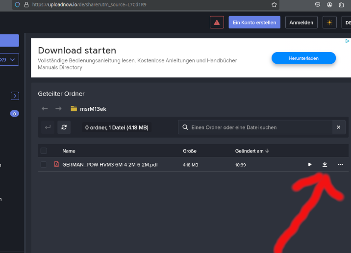

da muss man sich nicht registrieren link aufrufen dann kommt die seite auf dem Bild und nur download
dann ist die Anleitung da.
