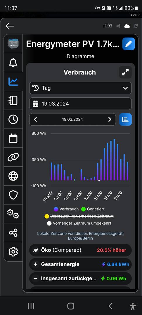

@derdickebaer, ich bin in der Tat von der guten Funktion der Anlage beeindruckt. Der DIY-Akku sollte eigentlich um die 8kWh haben, aber durch ungenutzte Sicherheitskapazitäten (75-80% Nutzung) und Regelverluste komm ich auf ca. 5,5kWh Nutzenergie. Im Anhang mal nen Scrennshot vom Energymeter des Wechselrichters auf nen 24h-Tag gesehen. Alles, was über 5,5kWh ist, ist das, was aus der Anlage noch direkt verbraucht wird, ohne in den Akku zu gehen.
Ich muss aber dazu sagen, das es noch eine zweite Anlage mit 900wp gibt, die mit 5° gen Osten geneigt über Mittag direkt ins Haus einspeißt, und die Grundlast vom Haus teils zu über 100% übernimmt. Da wird der Überschuss dann eingespeist. Aber das ist eben die Zeit, wo der Akku druckbetankt wird.
Wie schon geschrieben, hatte ich neulich nen abgelesenen Tageshöchstwert von 1,8kW am Laderegler. Da ist der Akku natürlich in kürzester Zeit voll.
