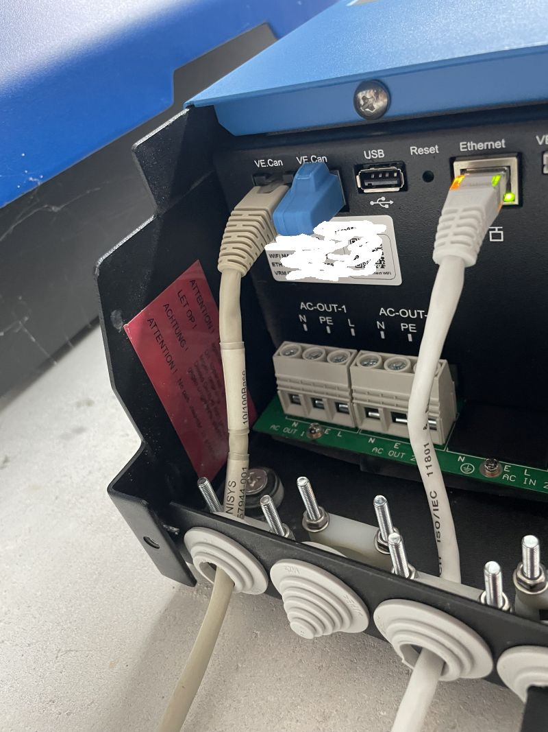

@merlin5 So wie ich das verstanden habe, ging die CAN Bus Kommunikation mit älteren Firmwares nicht. Daher die COM Box. Irgendwo ab Version 516 (oder knapp früher) klappte dann die CAN Bus Verbindung direkt. Ich hab gleich beide Akkus auf 516 aktualisiert und angeschlossen. Kein Problem (nur den Terminierungsstecker am CerboxGX nicht vergessen!!! Sonst geht es nicht) damit. Die COM Box habe ich mir dann nur noch zur Sicherheit für spätere/andere Projekte zuschicken lassen - liegt noch verpackt im Keller...

hast Du bei Deiner Verbindung von der Combo Box den Anschluss PCS-Can zum Cerbo BMS genutzt?
Den CAN Eingang beim Cerbo kann ich leider nicht nutzen, da dort meine Pylontech Akkus mit der Einstellung "VE.Can 250/100 rev2" dranhängen. Bei Umstellung dieses Wertes werden die Pylontech Akkus nicht mehr geladen.
Und wie hast Du das selbstgebaute Kabel verbunden
PIN 1 zu Pin 3,
PIN 7 zu PIN 8 und
PIN 8 zu PIN 7?
