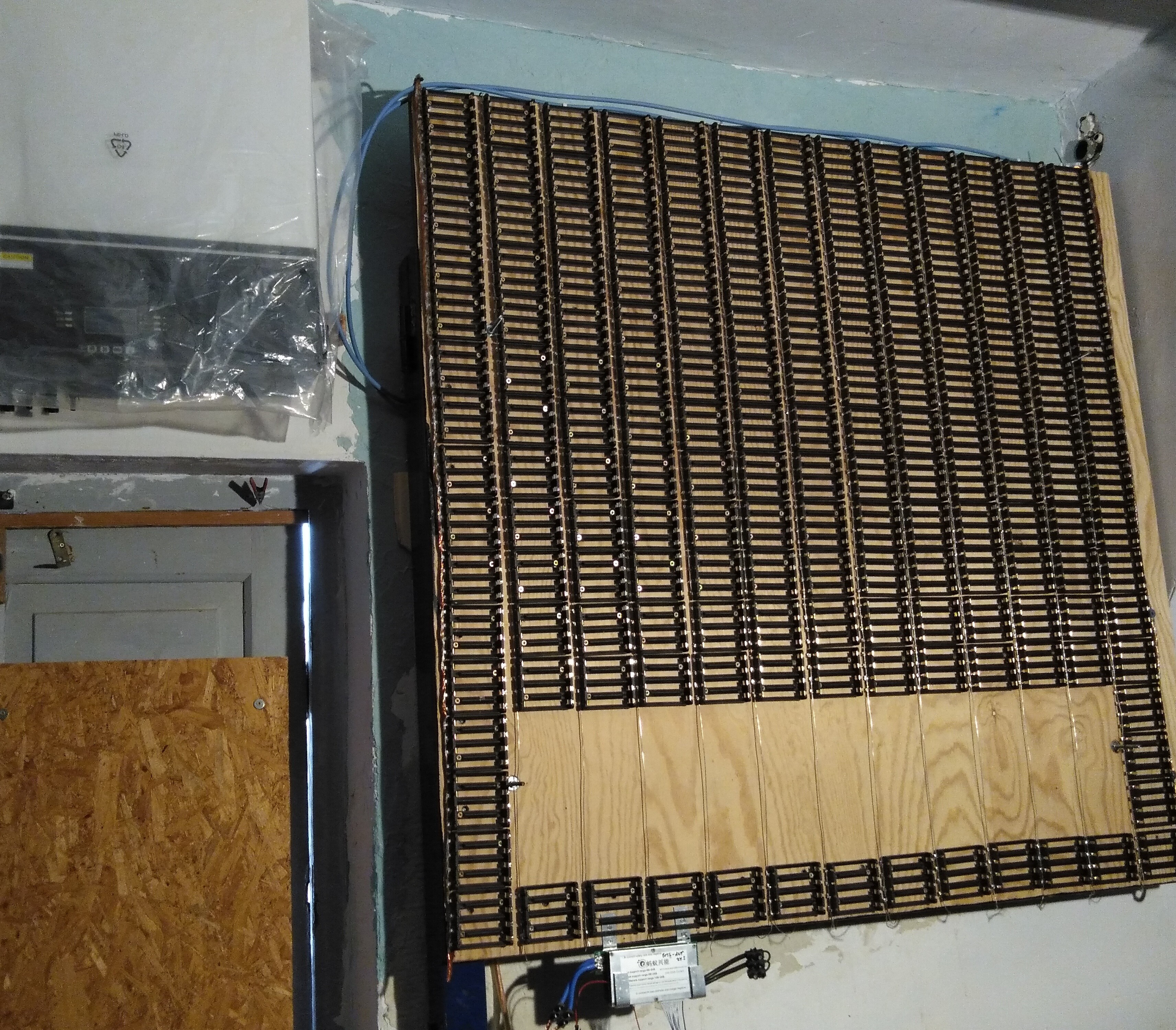

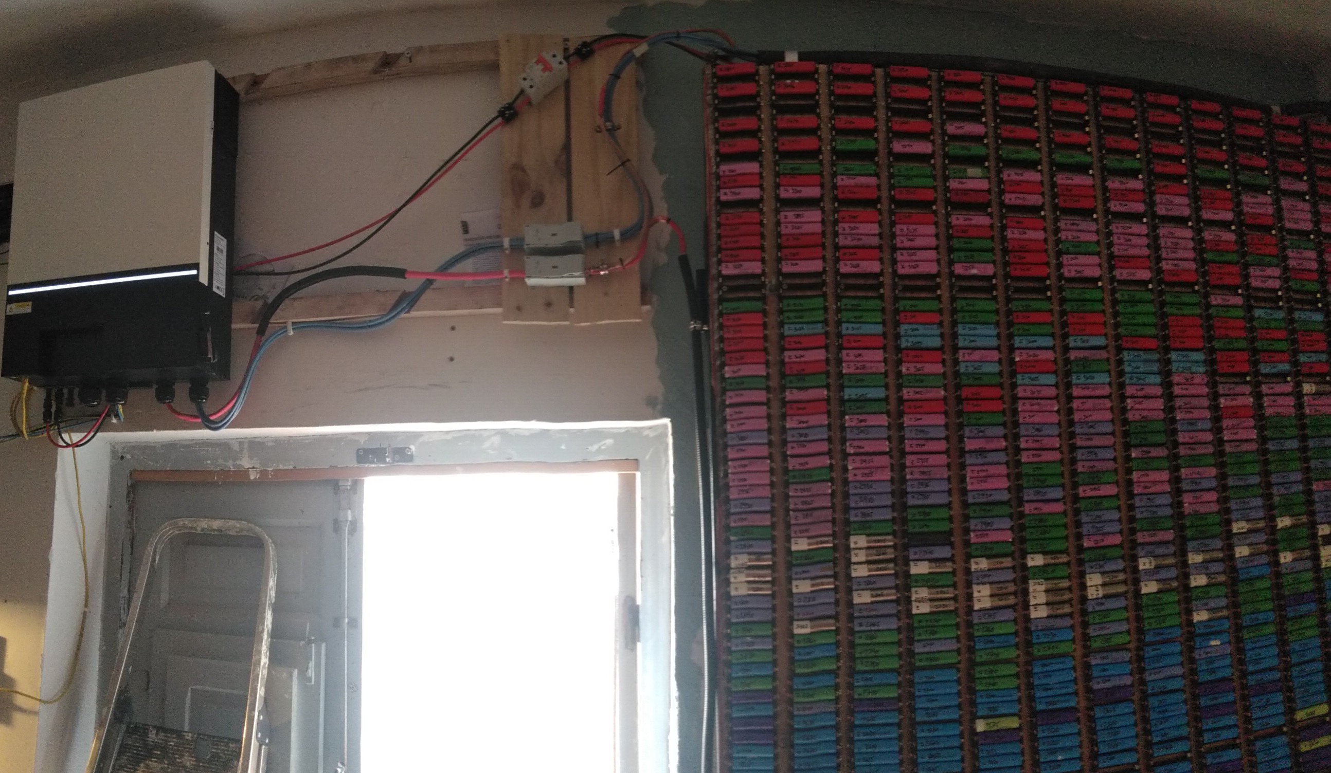

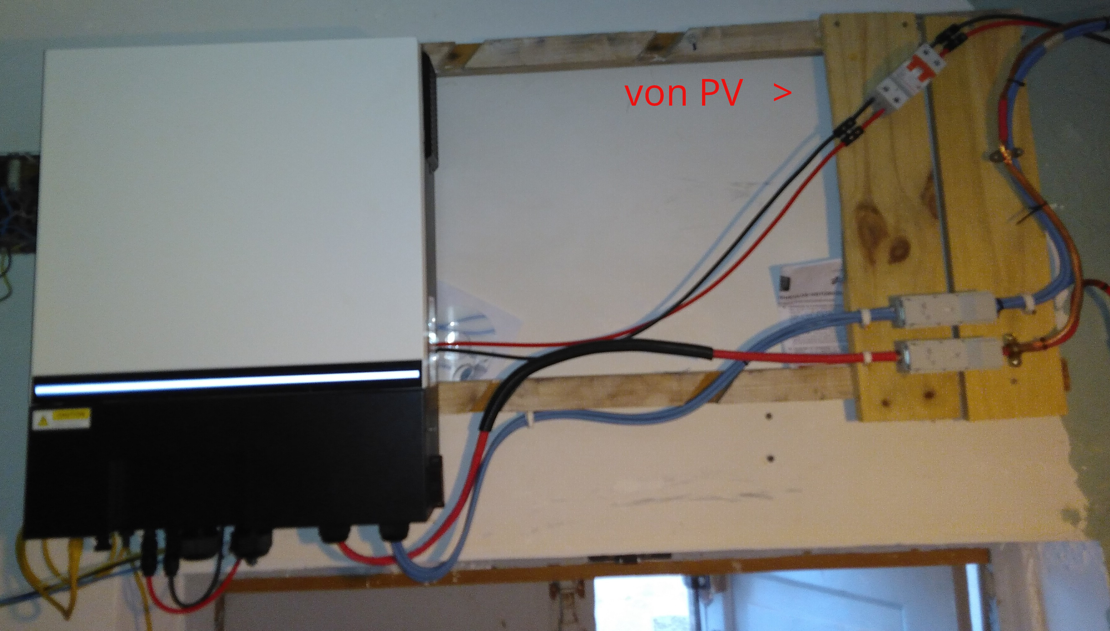

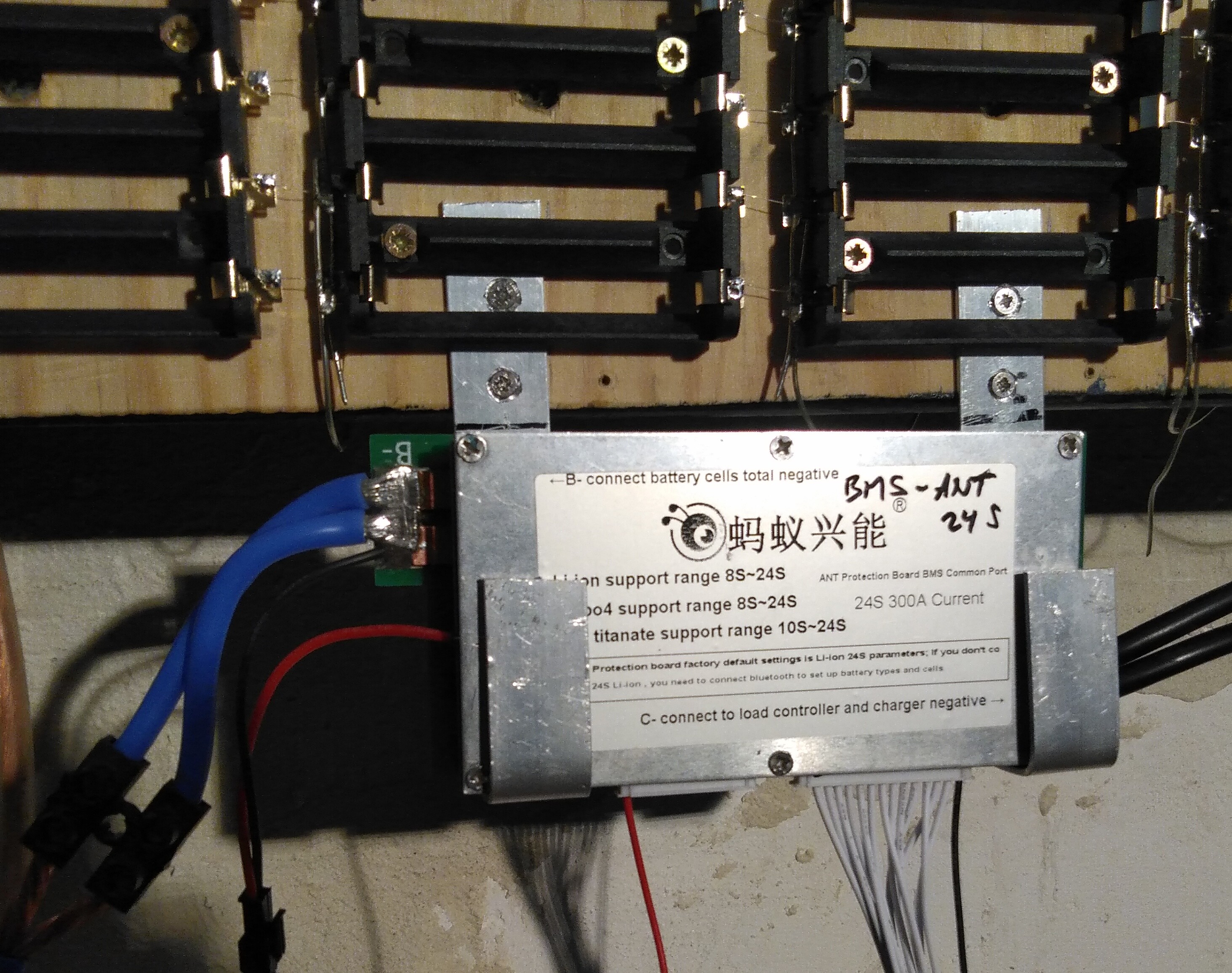

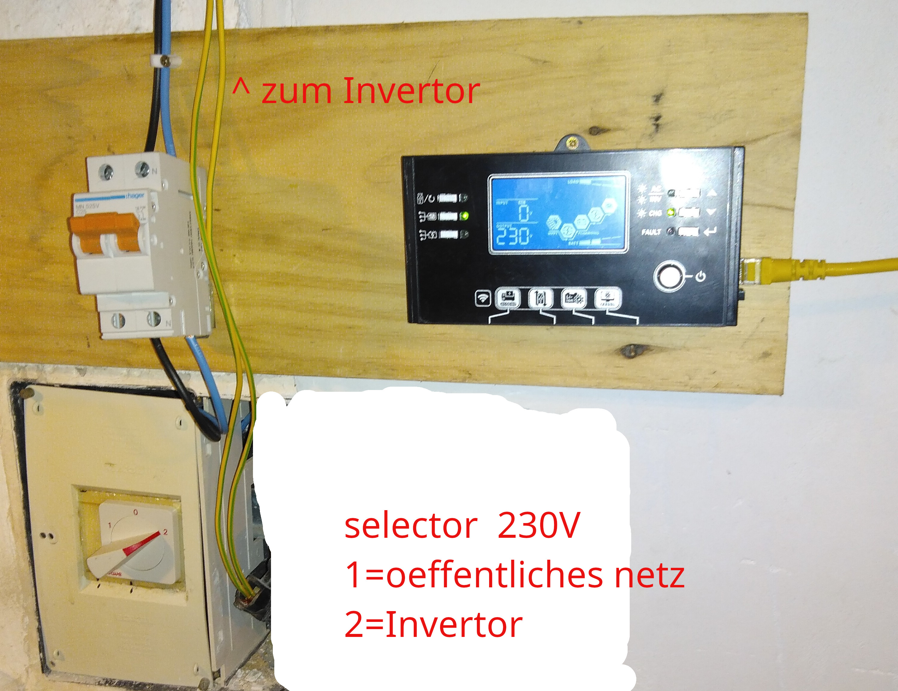

so, die wuerfel sind gefallen, mein system sieht folgendermassen aus:
PW - lion 13S/120P
solarregulator/WR - 2MPPT eingaenge je 4000W, ausgang 230V/7200W https://atersa.shop/inversor-axpert-max-7200-48-230/

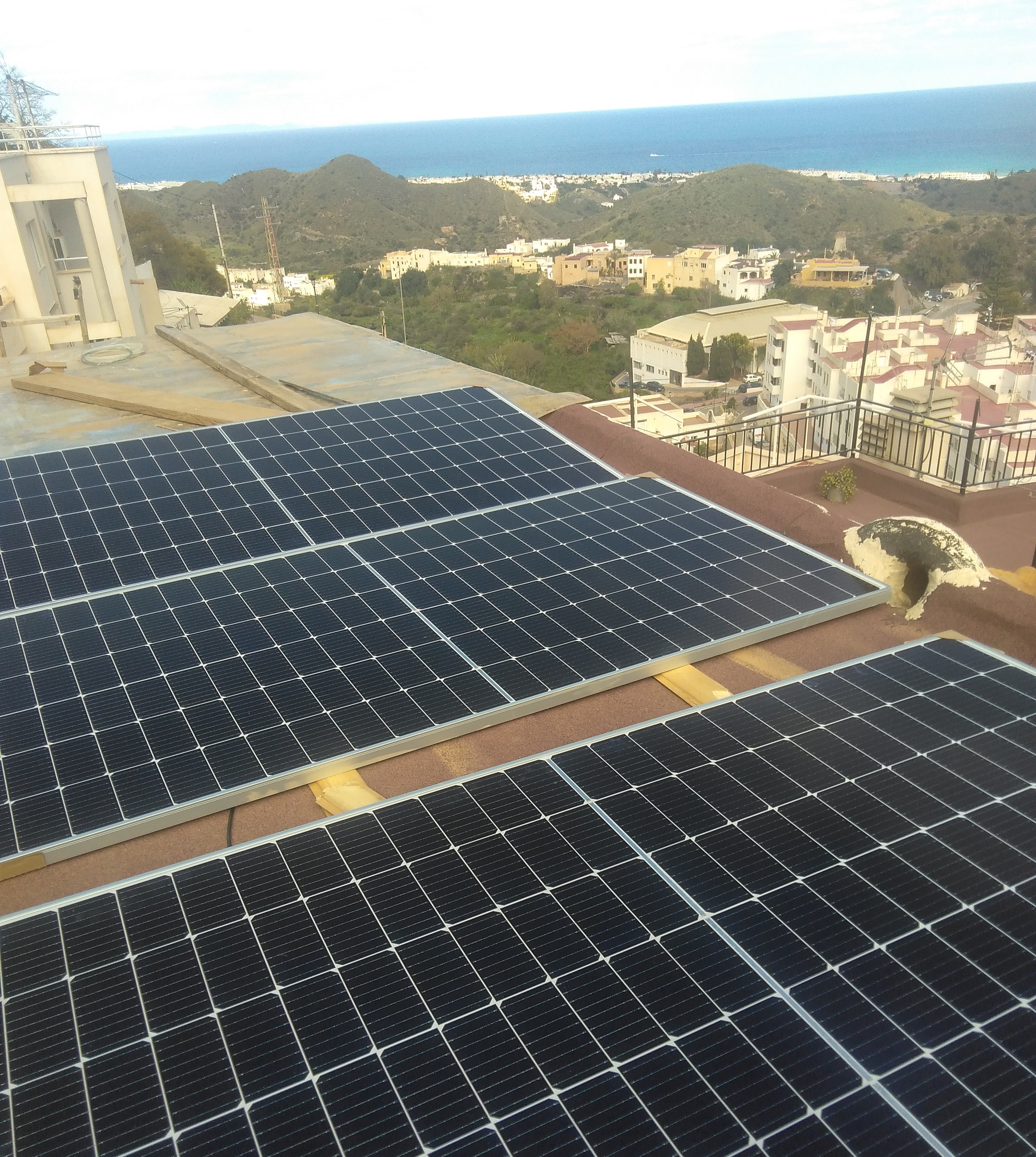

PV - LONGI Solar, 6x 455W, in 2 strings
BMS - ANT 300A
im moment loete ich noch die batteriehalter und warte auf schalter&sicherungen.
18999=3777-Ficha_Axpert_MAX.pdf|attachment (477 KB)
18999=3778-Longi_TDS_425-455_LR4-72_HPH.pdf|attachment (2.09 MB)

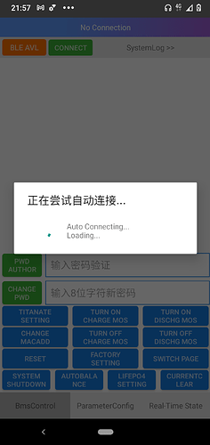

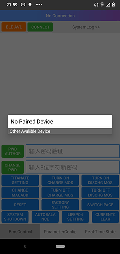

soooo, 1 monat spaeter, ES LAEUFT :slight_smile: provisorisch aufgestellt vorerst 3 von 6 panelen, jetzt muss ich fuer 2 monate weg.

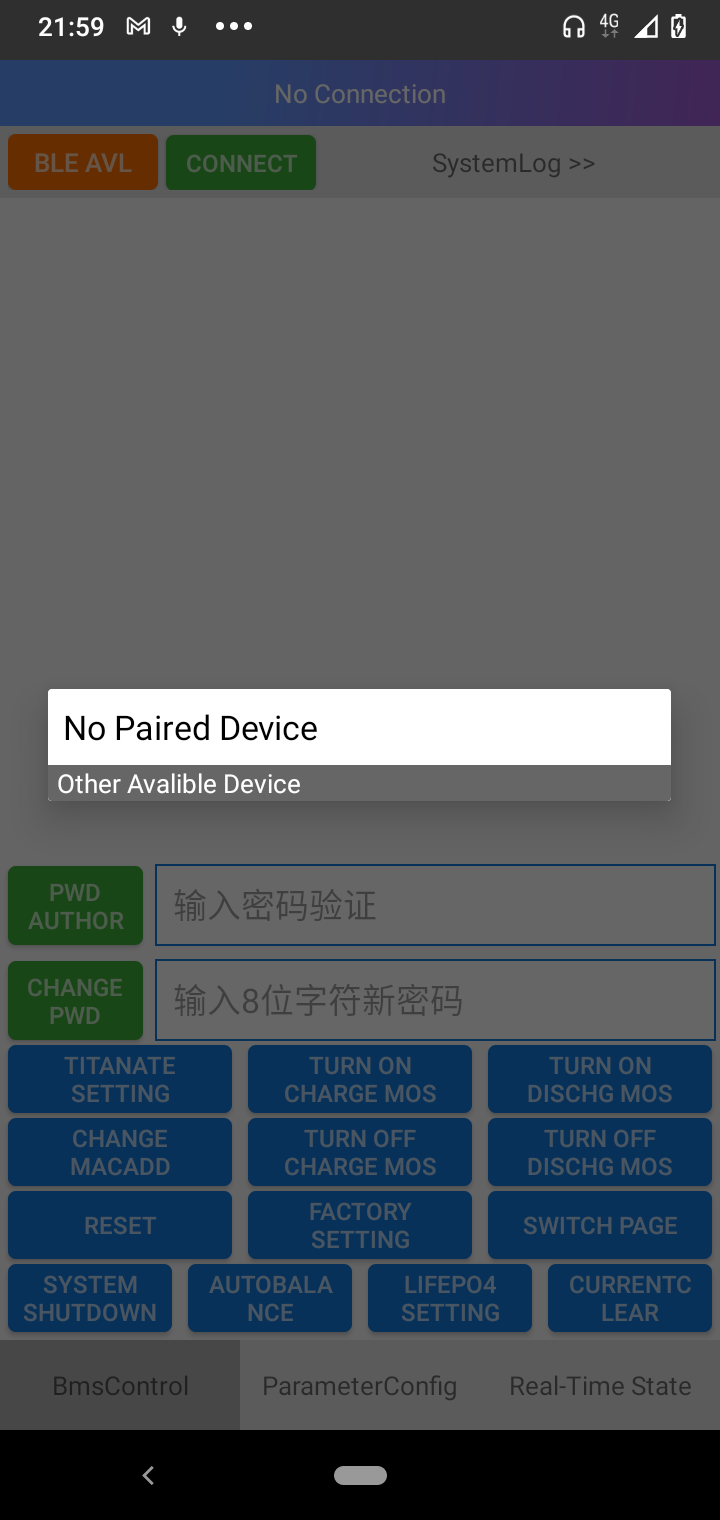

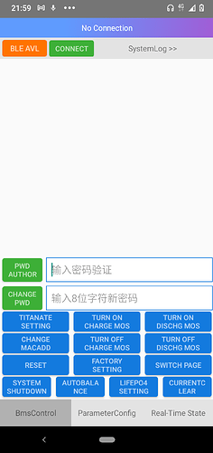

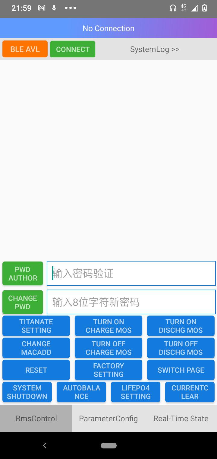

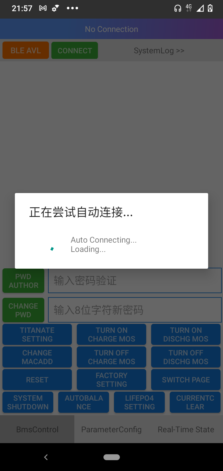

habe noch probleme mit dem BMS, wegen fone-reset ging app verloren, bis jetzt kein gutes gefunden (mir aber beim verschiedene runterladen 1 virus reingezogen :frowning: ) - hat jemand nen link?
Versuch die mal. Das BMS sieht ja schon etwas "älter"aus da könnte die App von meinem BMS evtl. funktionieren
22467=4336-5c9dc4f6c5f03.zip|attachment (1.32 MB)
moin Stok3r,
danke fuer den link; ich konnte das app installieren, aber irgendwie kann es den kontakt zum bms nicht herstellen. hast du vielleicht auch 1 user-manual? wie sieht es mit passwort aus? denke dieses braucht es erst NACH der kontaktherstellung.

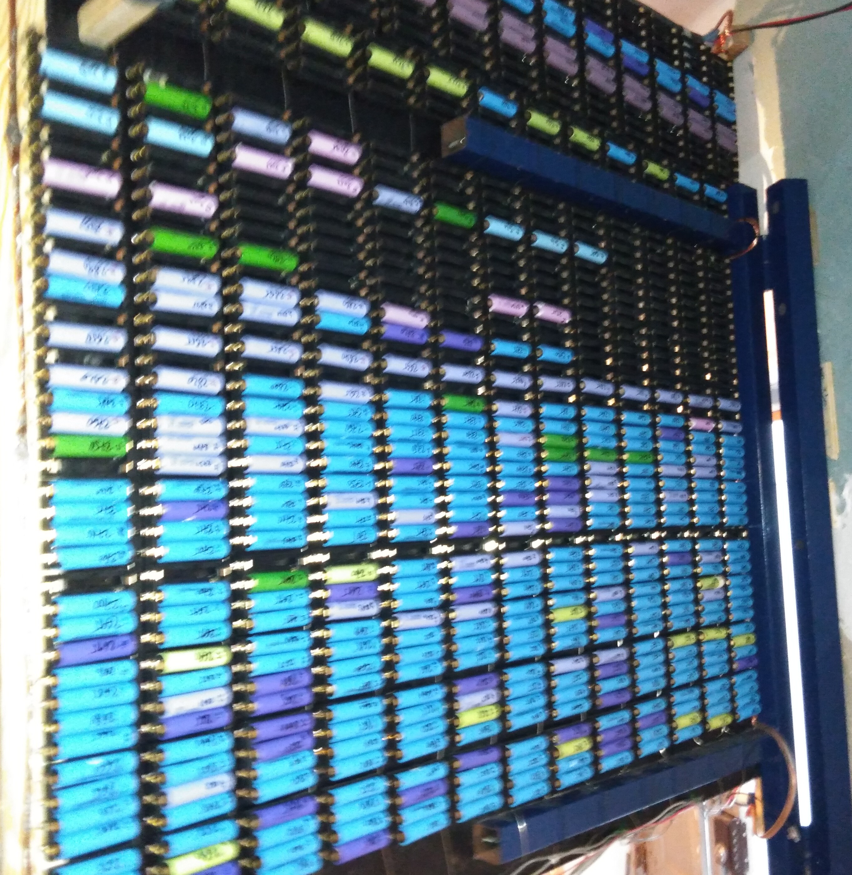

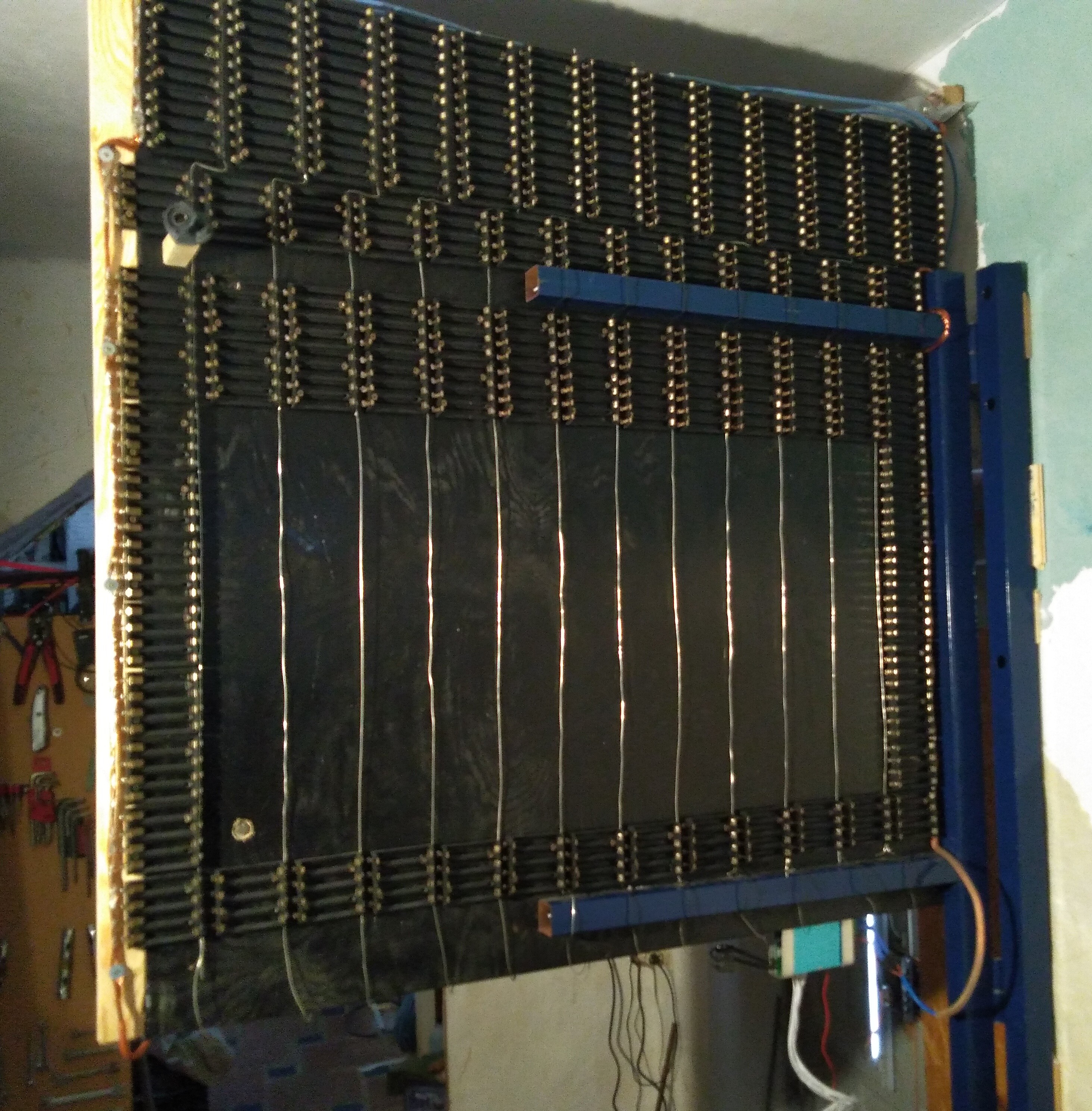

das habe ich auch vor.

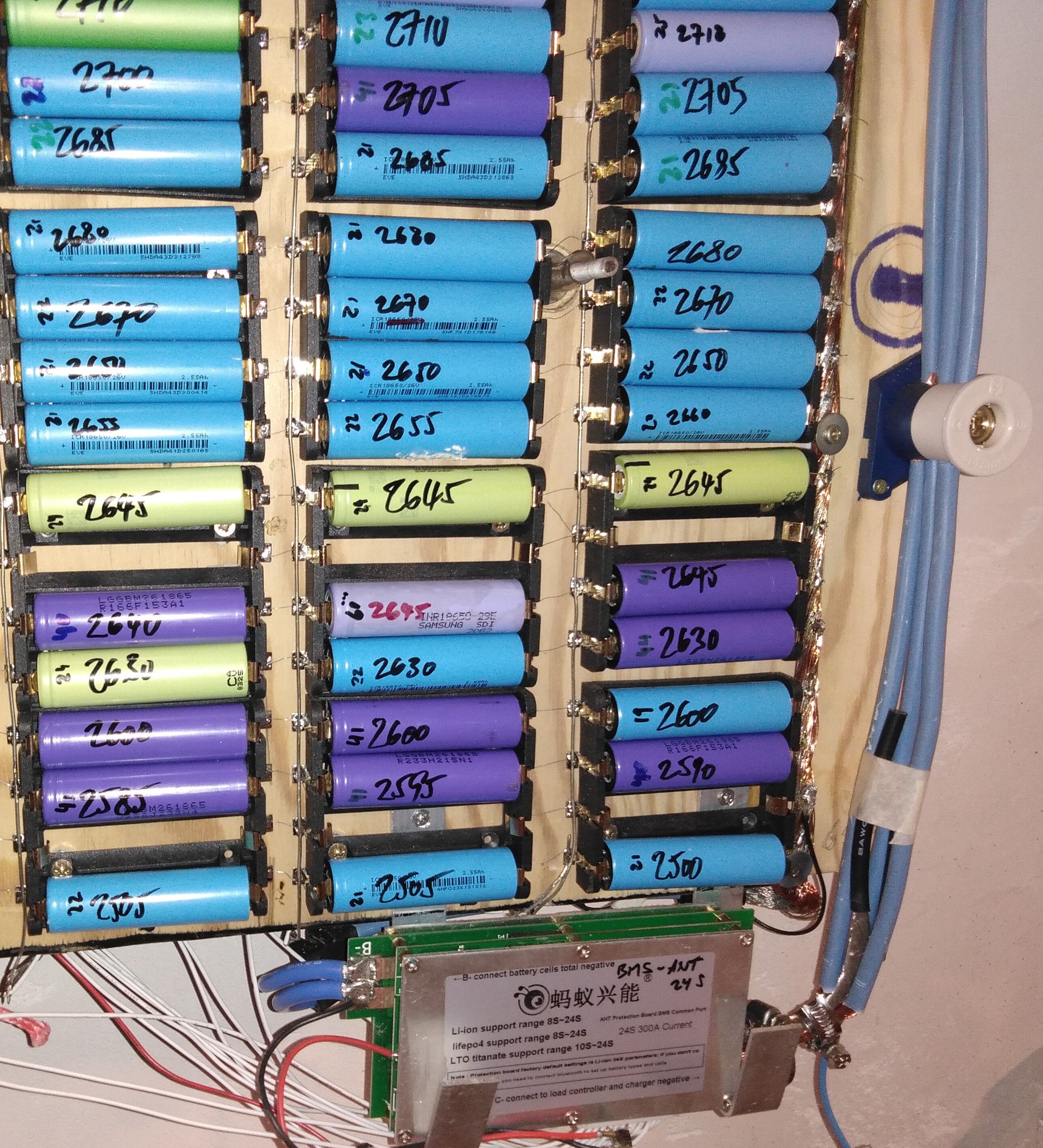

Aber das immer drei bis 4 Zellen zu einem Pack gebaut werden und anschliessend in die Batteriehalter gesteckt werden.
Hast du hier Erfahrungen. Welche Leistung hat deine Anlage ?
Ich würde meine Wall gerne mit Busbars bauen, wie auf dem Bild. Wie hast du das gelöst.
Gerne viele Infos. Danke.
VG Andreas

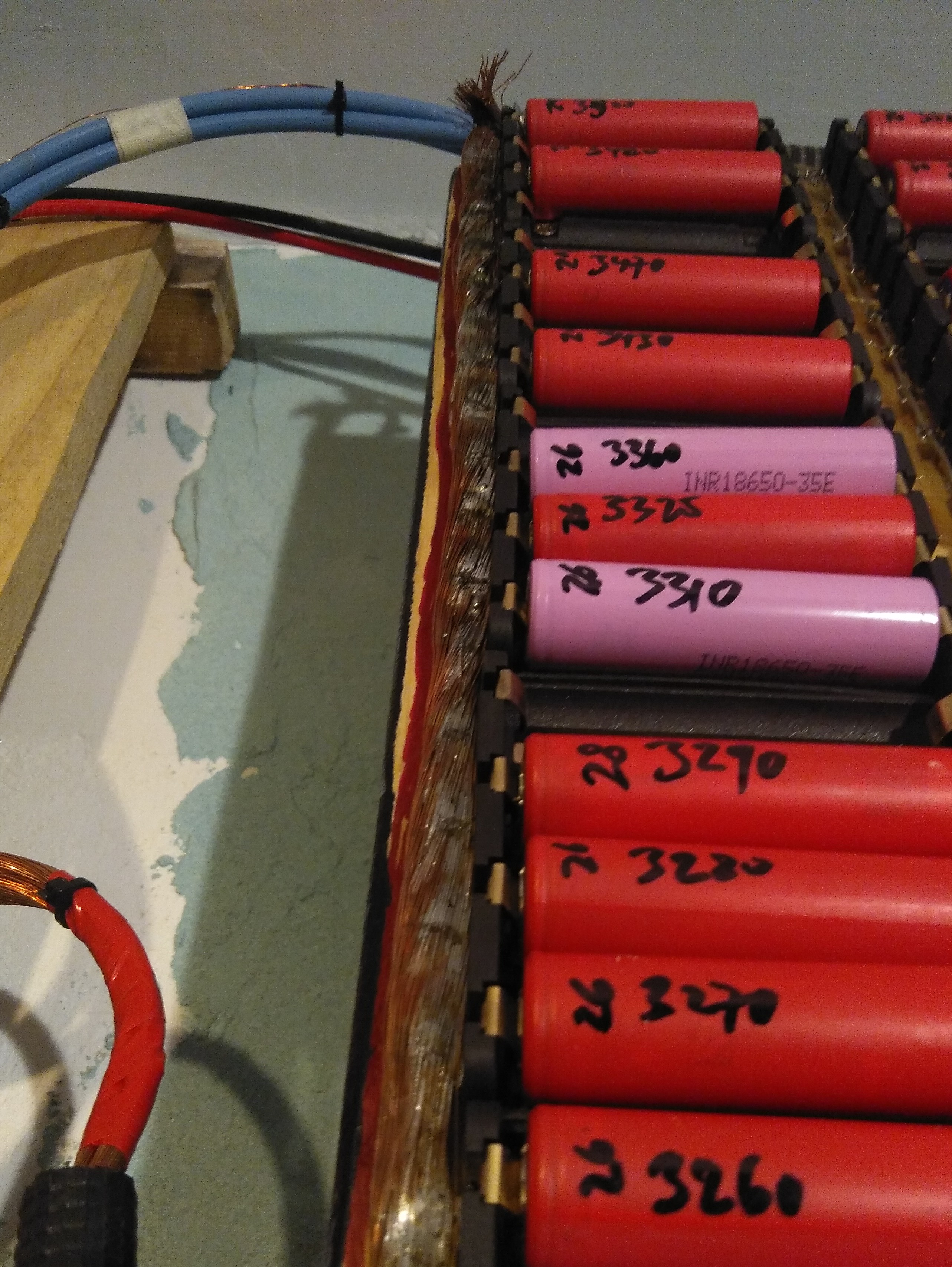

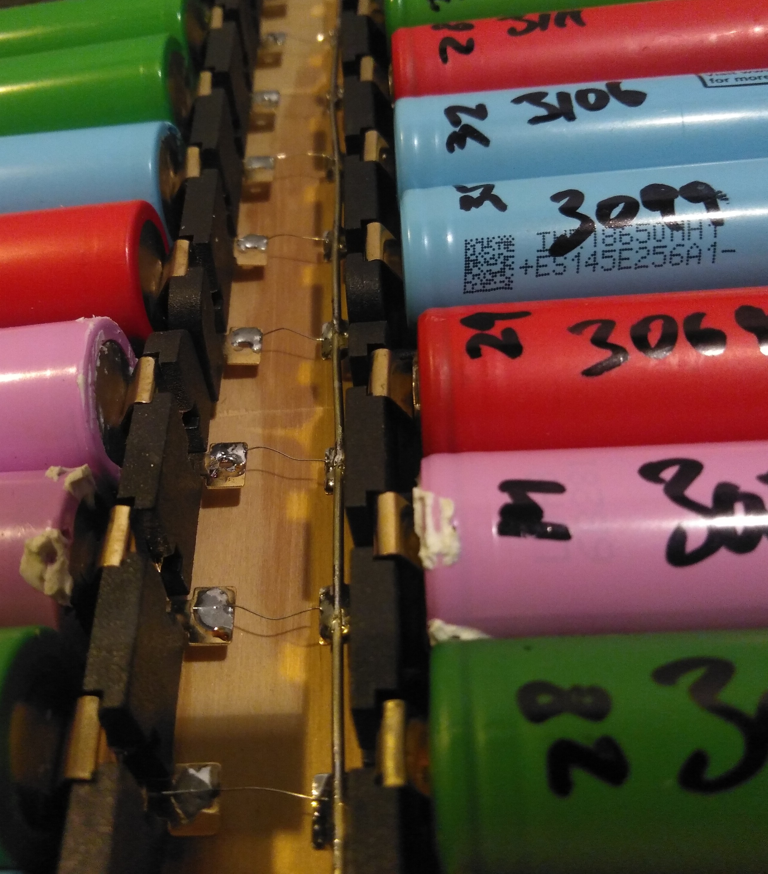

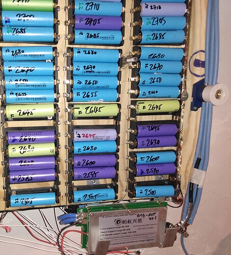

hi Andreas,
"immer drei bis 4 Zellen zu einem Pack gebaut werden und anschliessend in die Batteriehalter gesteckt werden"
versteh ich nicht, auf deinem bild sieht's fuer mich so aus als haette jede zelle ihren halter, wie bei mir. ich habe allerdings nur fuer die kollektoren 2x16mm2 kabel -abisoliert&flachgedrueckt- genommen (weiter zum invertor dann 3x16), dazwischen sind die zellen parallel nur mit 1mm2 verbunden, glaube nicht, dass da viele A fliessen. aber ich weiss nicht, wie du alles verbunden hast.
busbar haette mir auch gefallen, sie direkt mit dem zellhalter zu verbinden stell ich mir aber sehr schwierig vor, mit dem 16mm2-kabel gings grad noch so (150W kolben). eventuell von hinten, punktschweissen :slight_smile:
meine p.wall ist 13S/120P aber noch ist nicht alles belegt.

Schau dir das an
Das habe ich bei Youtube gesehen.
https://www.youtube.com/watch?v=ZS6HGpobDcM&t=716s
VG Andreas
ohhh, welch 1 anblick, ich sehe 15S, die Ps fang ich schon gar nich an zu zaehlen :lol: die V-anzeige fuer jede S bau ich auch ein, sind noch nicht eingetroffen. find ich gut, auf einen blick zu sehen ob balancing funktioniert.
versteh nicht ganz wie er diese 4-er-packs befestigt - einfach stapeln?¿ superbatería, allerdings :shock:
wieso er zwischen den 'S' die busbars einsetzt, versteh ich trotzdem nicht. strom rennt ja nicht die wand rauf-und-runter, sondern zwischen + und - ...? superaufwand, hat er 100-te von gewinden in die busbars geschnitten und kabelanschlussklemmen an den sicherungsdraehten angebracht? seh's nicht so gut :geek:
Die Batterien sind nur gesteckt.

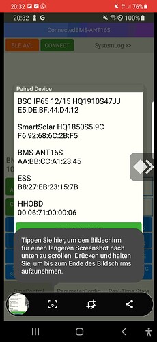

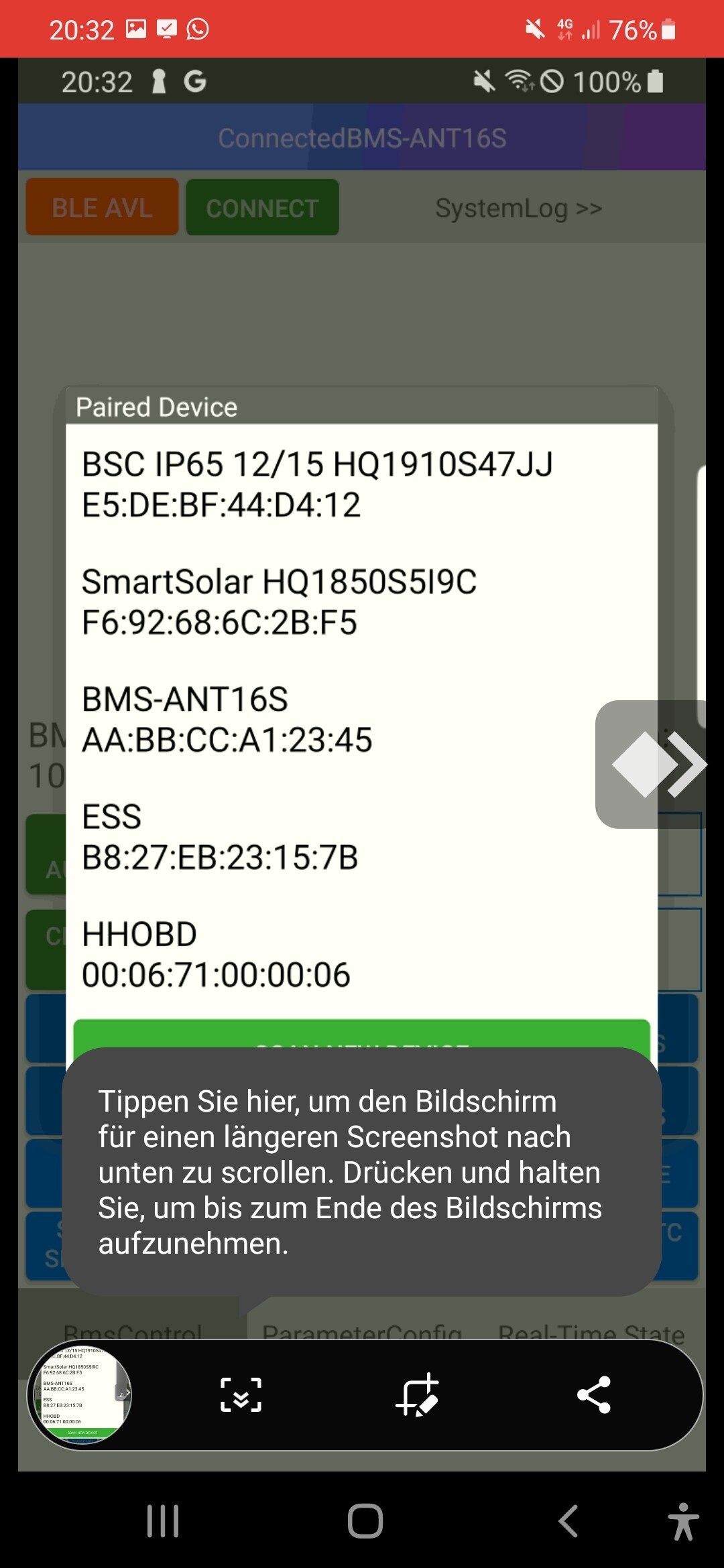

moin Stok3r,
Normalerweise über Bluetooth verbinden und dann in der App das jeweilige BMS auswählen... bei mir wurden zwei Devices angezeigt, funktionieren tut aber nur das "BMS-ANT16S"
PW für BT Kopplung war bei mir irgendein Standard PW (glaube 123456 oder 1234)
Wie hast du die Verteilung der Zellen gemacht?
Hat jede Bank oder jede Reihe die gleiche Kapazität?
