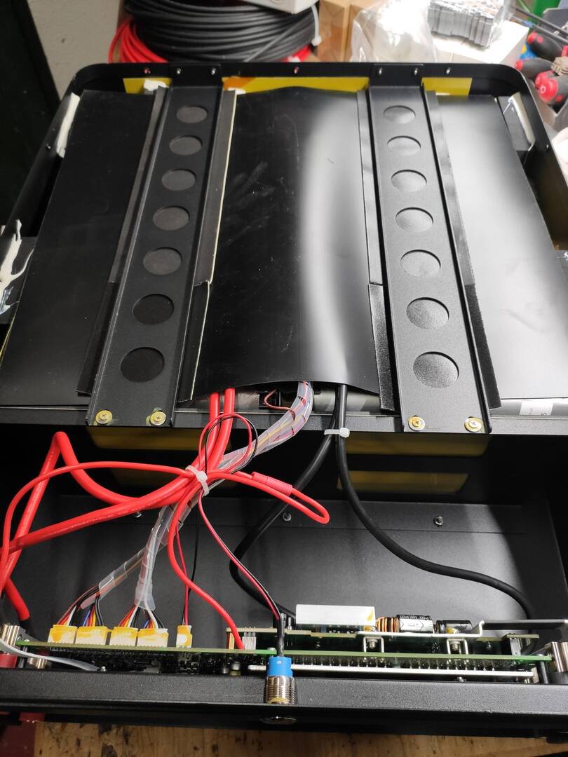

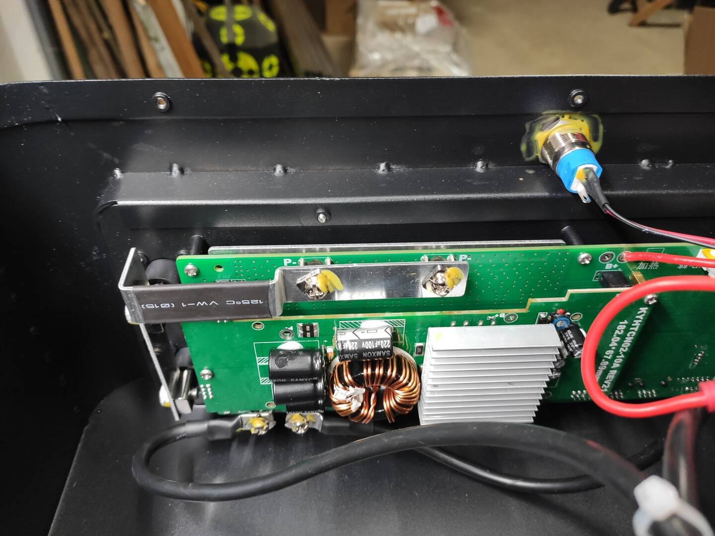

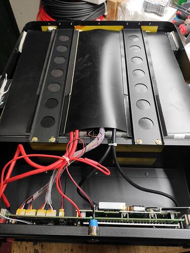

So - heute einkaufen gewesen - musste natürlich gleich mal ran und aufschrauben.
Anbei einige Fotos.

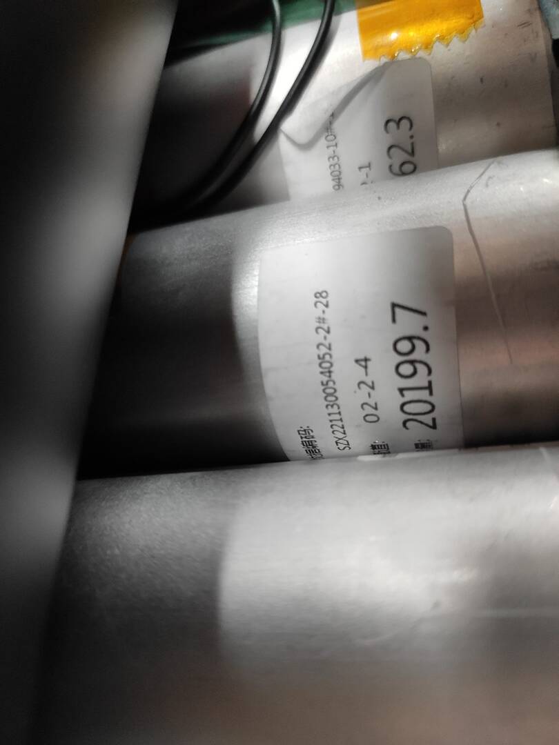

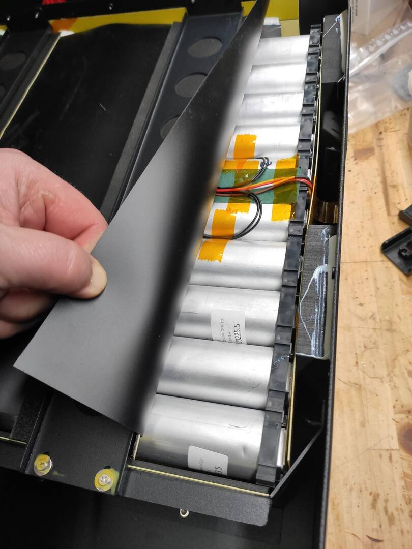

Die Zellen haben alle 3,337 - 3,338 V. Es sind 4 Temperaturfühler eingebaut und die Anzeige am Display ist ganz ok. Ein bisschen blöd durchzublättern...
Bin momentan ein wenig enttäuscht, dass keine prismatischen Zellen drin sind - da wäre eine Reperatur deutlich einfacher. Auch habe ich mich noch
nicht getraut, mehr auseinanderzubauen - dazu müsste ich den Lack an der Schrauben "zerstören".

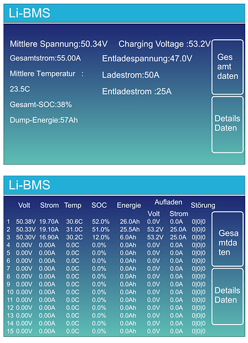

Ich glaube aber, dass der Deye noch nicht alle Infos vom BMS erhält. Bei mir gibts keine "Gesamtdaten" bzw. "Detaildaten" (siehe Bild). Anscheinend geht er von einem einzelnen Akku aus.
In der Bat-Einstellungen hab ich nur "Lithium" ausgewählt und "max A charge" erhöht. Mehr noch nicht.

Ich habe mittlerweile meine Powerwall zurückgeschickt und mir als Ersatz die powerwall von OrientPower geholt. Hatte immer wieder Ausfälle - der Soc ist alle 10-30s auf die Hälfte gefallen und dann wieder auf den reellen Wert zurück)

Ich nutze aber auch mit den anderen Powerwalls die "Voltage" Einstellung am Deye. Bei "Lithium" gibts auch immer wieder Probleme bei der Berechnung des SOCs (bei Vollladung wired jeden Tag 1 % weniger angezeigt - bei ca 94% springt die sOC dann wieder sporadisch auf 100%)
