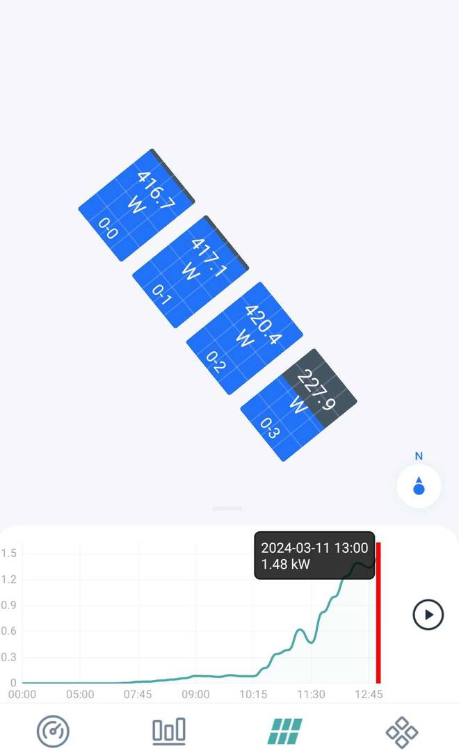

eins meiner 435w Jinko Solar Module erreicht nicht die volle Leistung am HMS-2000-4T
siehe Grafik von S-Miles -
sind 34,8 V mit 6.5 Ampere
alle anderen 31,8 Volt mit 13.2 Ampere
Modul defekt oder Kabel ?
ja. Mim Multimeter findest es raus
Tausch mal die Anschlüsse am HMS (natürlich wenn es dunkel ist, nie unter Last trennen); es könnte auch was mit WR sein.
