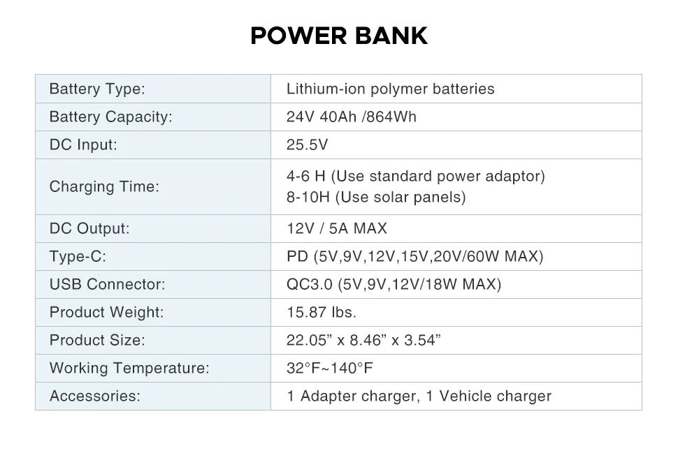

Wenn ich das richtig sehe hat die ein DC Output von 12v 5a max, aber auch einen output für die Klimaanlage mit 17,5-25.5 VDC, 12a max. ( Link entfernt )

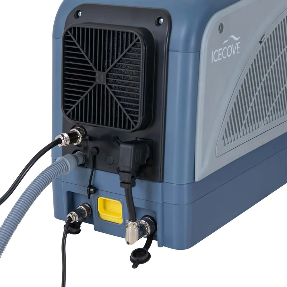

Hier noch ein paar Bilder der Komplettanlage... obere Teil ist Klima unten die Batterie

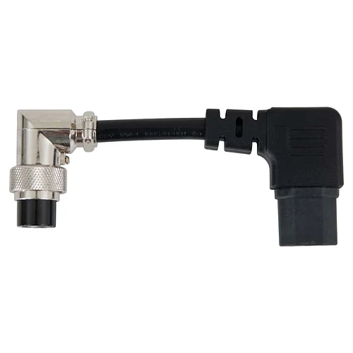

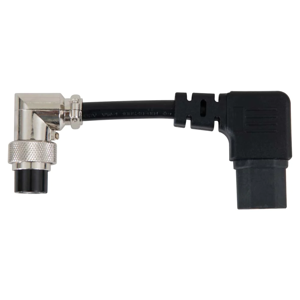

Dann das Verbindungsstück, was Klima und Batterie "koppelt"

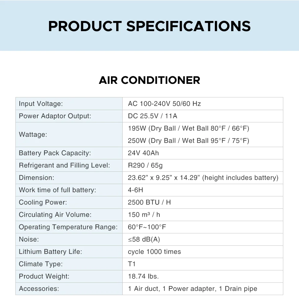

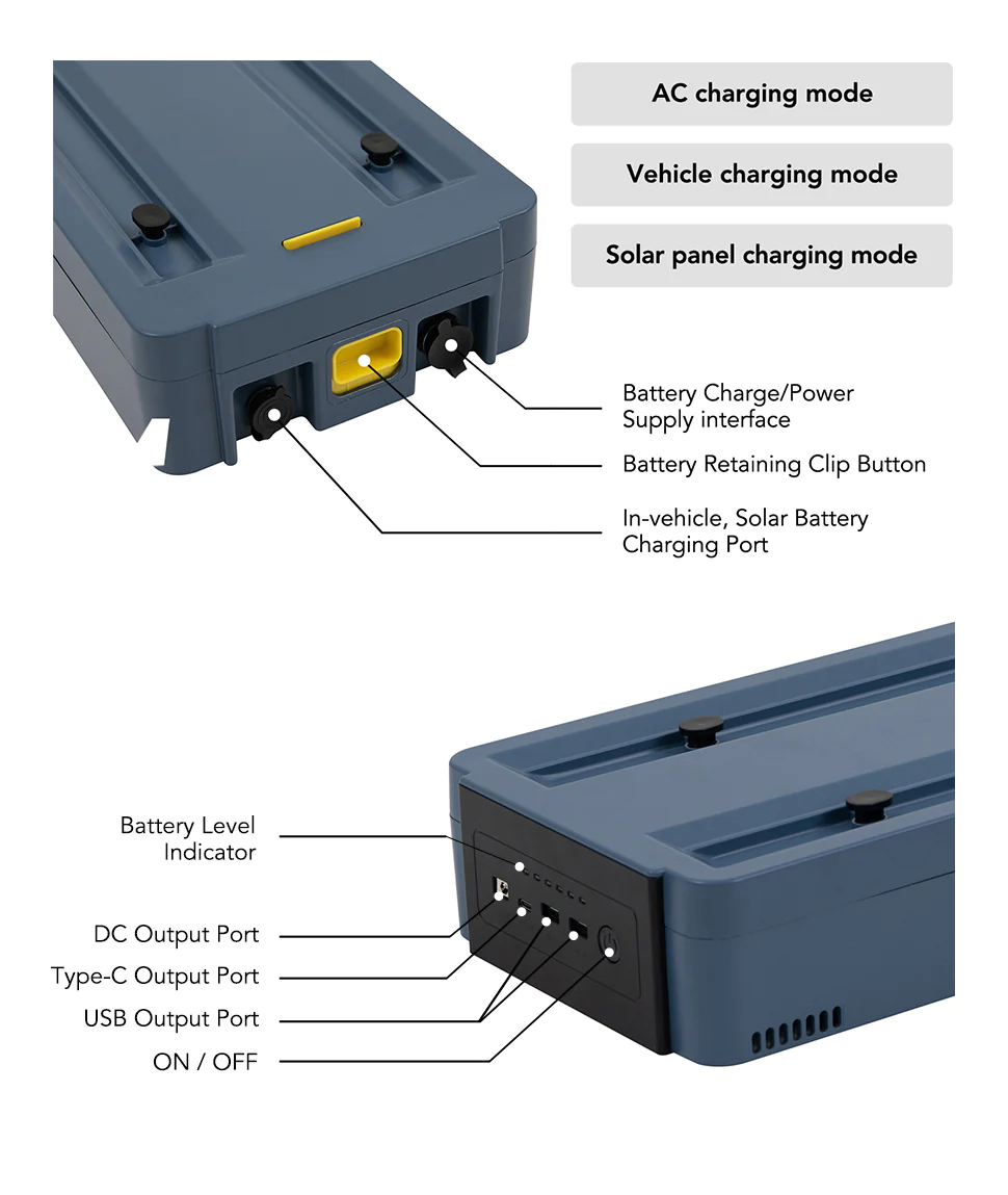

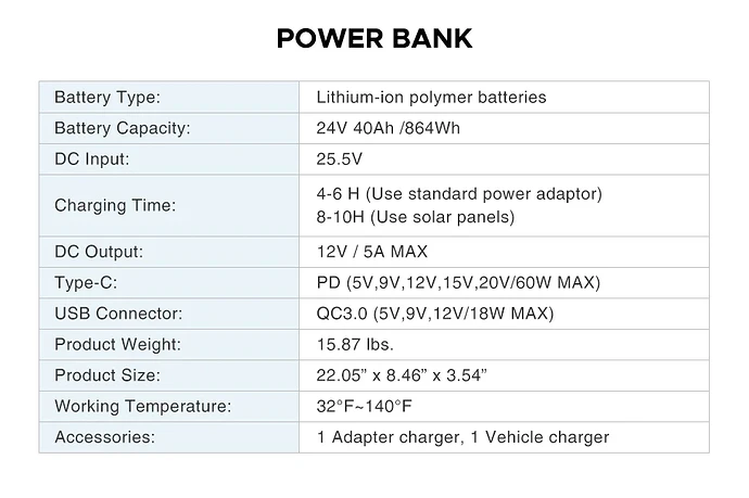

und generell all die beschreibungen, was das Ding für Anschlüsse hat.
DC out wohl 12v 5a, usbc = 60w und usb = QC3.0
