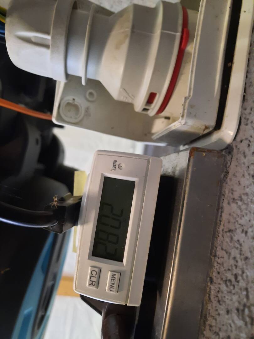

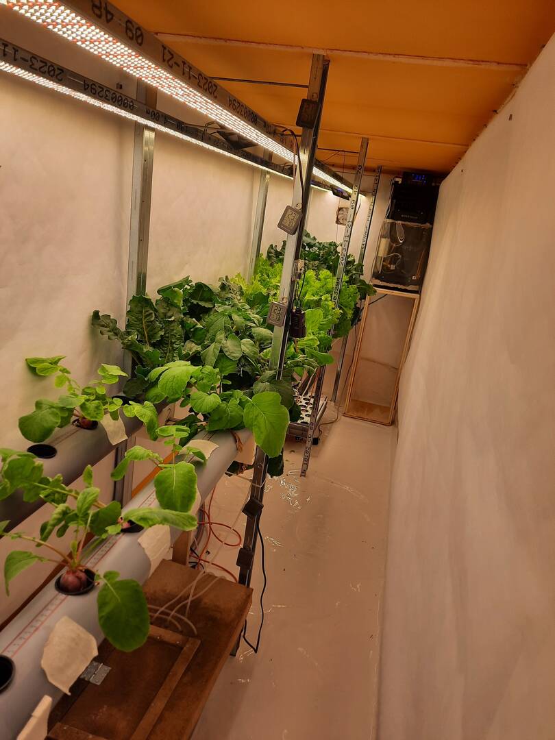

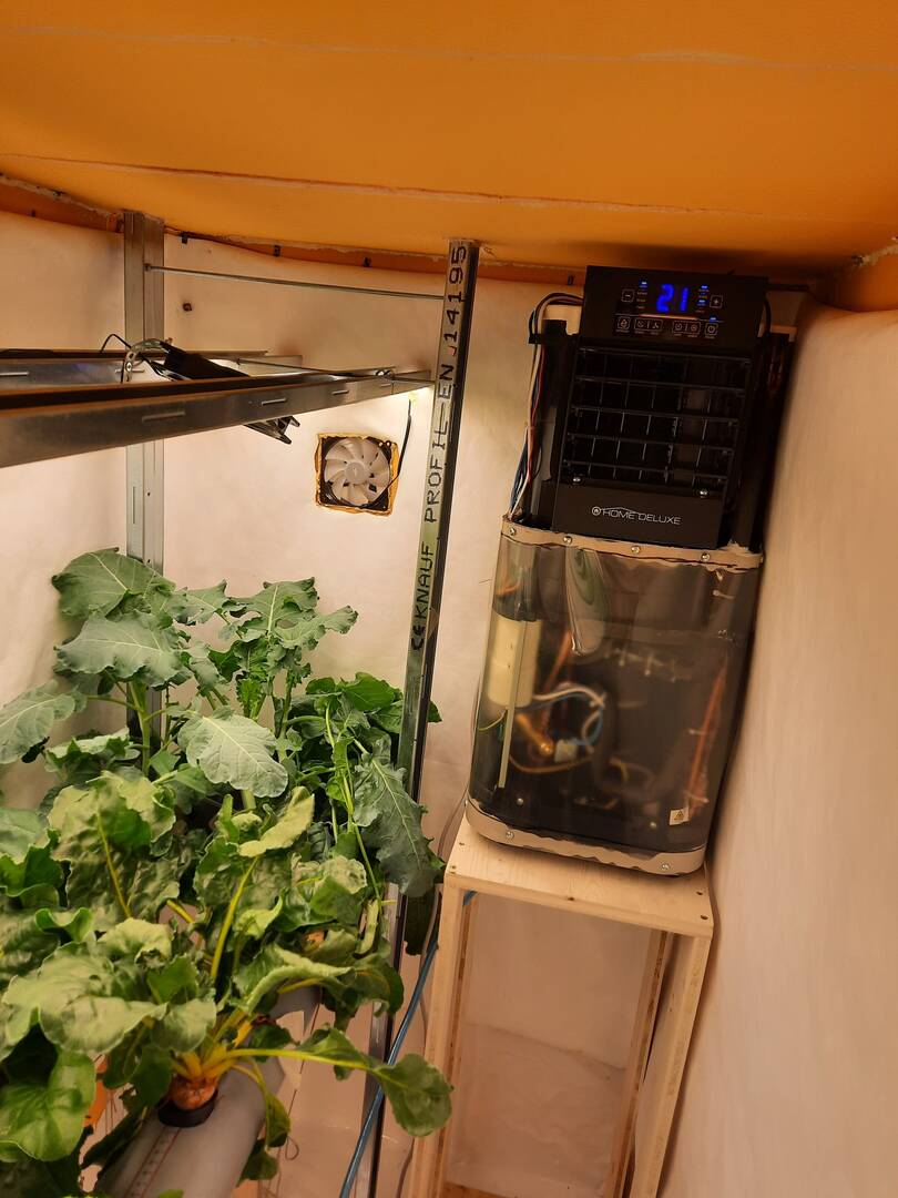

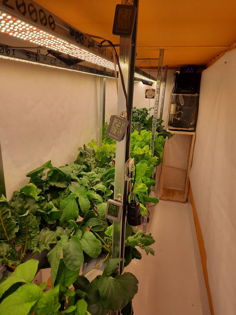

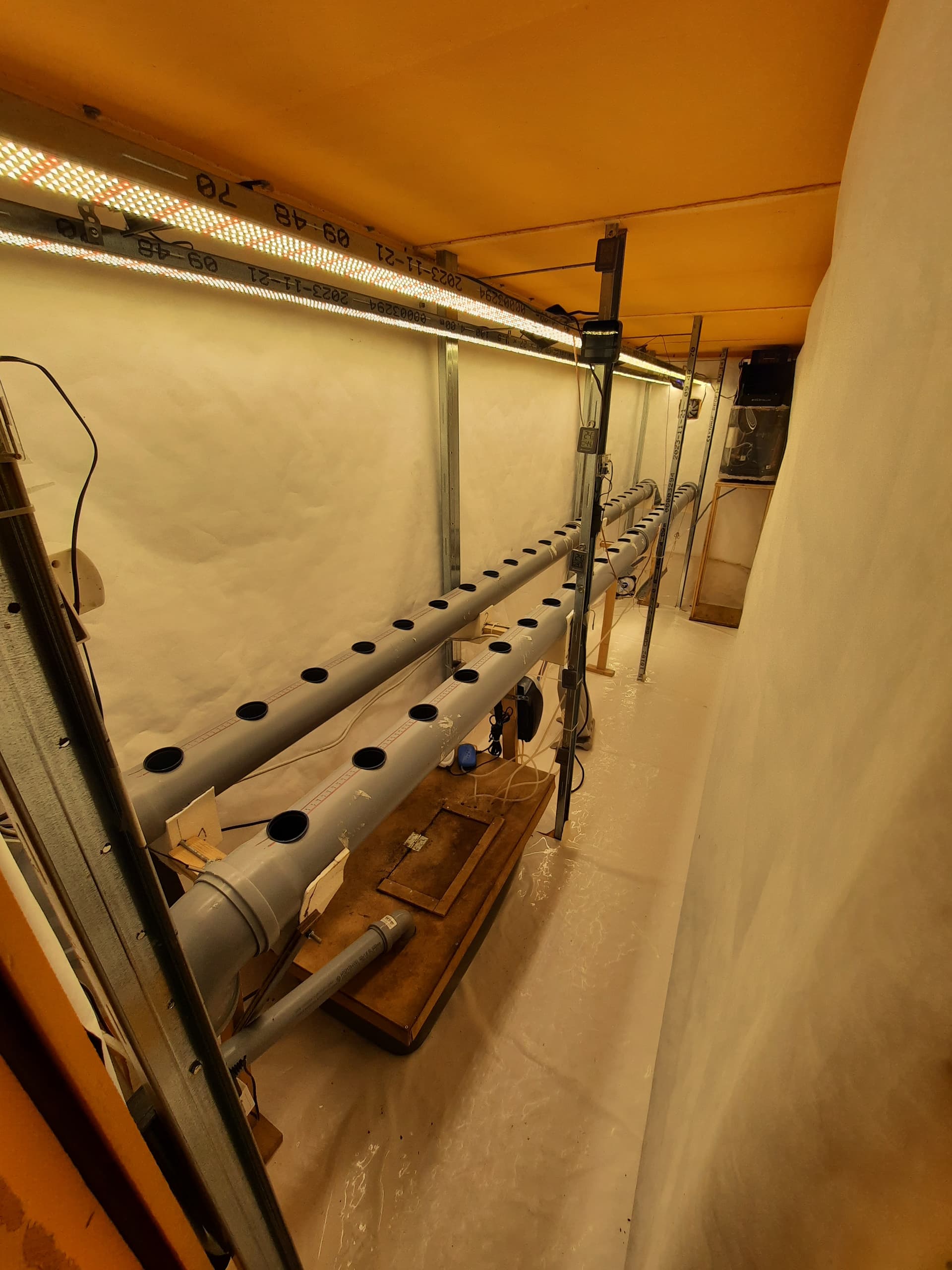

Klima eingebaut ! die Kiste zieht jetzt 2080W (Licht, Klima, Pumpen, Lüfter)
angenehme 23° für meine grünen Freunde. plus entwässerung der Klima ins Reservoir.
Sollte jetzt weniger Nährlösung brauchen da weniger raus geblasen wird.
Wie war das ?? .. mit Kanonen auf Spatzen schießen :smiley:

Ich habs leider sterben lassen übern Winter. Hat mir zuviel Energie gebraucht. Es hat überall getropft, alles voll Tauwasser, der Boden war permanent nass. Weil es draussen/nachts kalt wird. Da hilft nur heizen und entfeuchten was halt Energie braucht.
Gut dass due fragst, habs grad gestern re-aktiviert. Neu verkabelt, nix liegt/schwimmt mehr am Boden rum. Alle 50 pods sind mit Samen gefüllt. Ich warte bis das Zeug aufgeht, dann gibts vl wieder ein update.

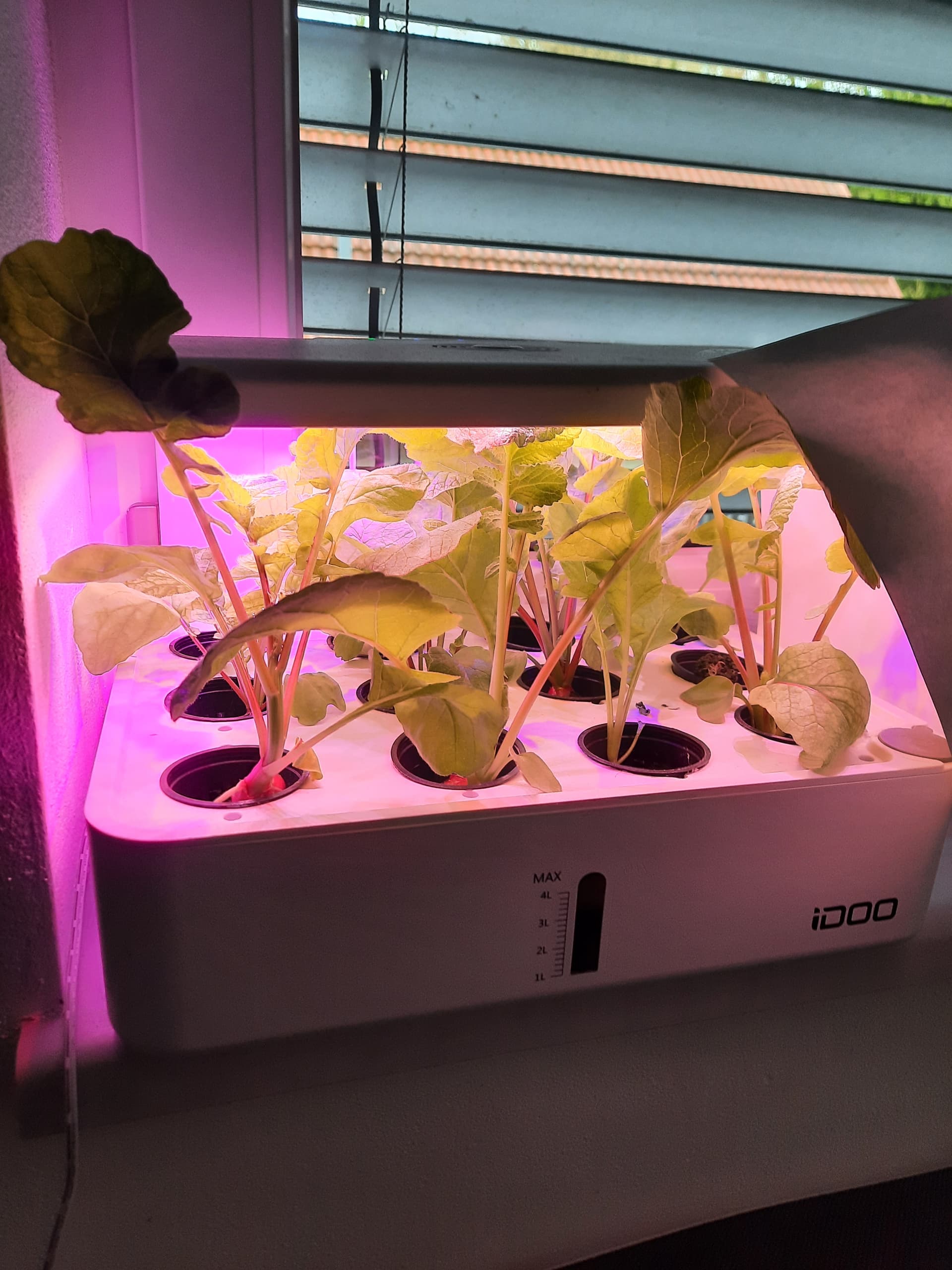

Innen ist mein IDOO durchgelaufen, der braucht nur 25W wenn er lauft. Dort wachsen die Radieschen auch im Winter durch.

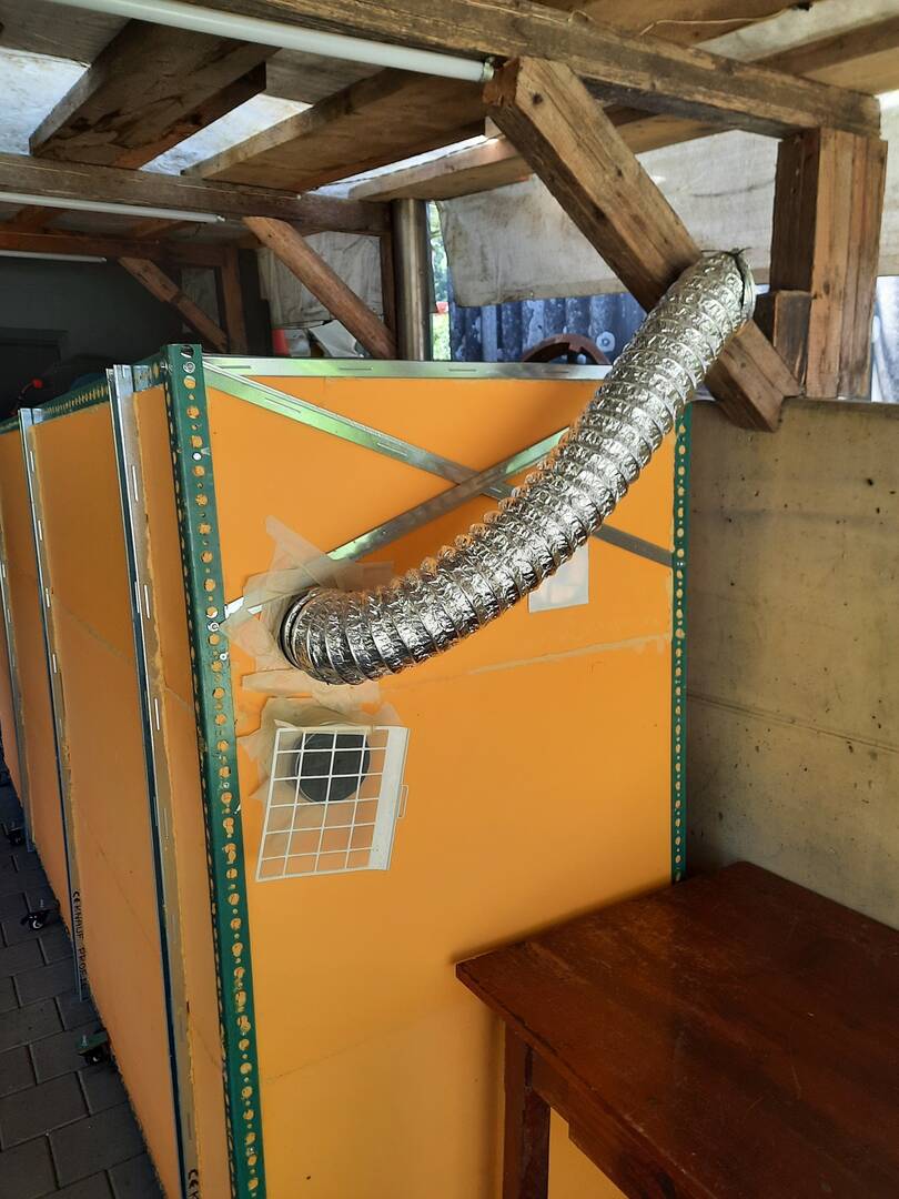

Langfristig muss ich das Gewächshaus nach innen in den Keller verlagern. Dann kann man es im Winter durch laufen lassen. Nur dann brauch ich eine bessere Klimaanlage (Split-Klima) weil sonst hab ich dort Hitzestau.
