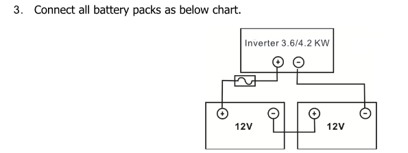

ich habe einen powmr hybridwechselrichter 4,2kw (POW-HVM4.2M-24V) und zwei nagelneue bleigel batterien a je 12v 150ah ergibt 24v 300ah.
nun folgendes, als ich die batterien angeschlossen habe und den wechselrichter so eingestellt habe dass er nur pv einspeist und wenns nicht ausreicht mit der batterie nachhilft.
das ganze lief dann auch eine stunde lang ohne probleme und auf einmal war ende. seit da kommt immer eine fehlermeldung wenn er die batterie zuschaltet.
geladen wird die batteri vom wechselrichter ohne probleme. kennt vielleicht jemand dieses problem?

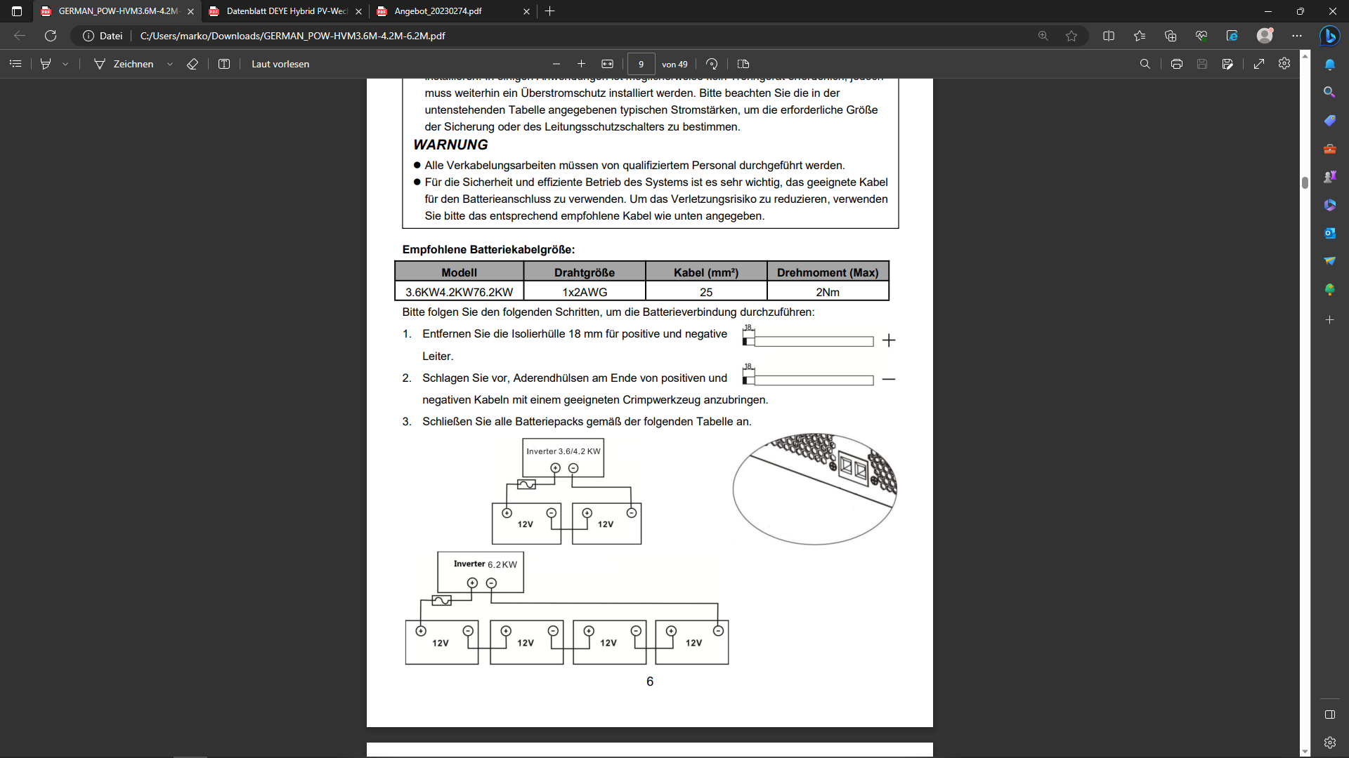

@manu_83 Ich finde in der Bedienungsanleitung nur das als Anschlußschema
Wenn es keine Leitung von der Verbindung zwischen den beiden Batterien zum Wechselrichter gibt, wie soll dann die Spannungslage festgestellt werden ? Hast Du hier eine Sensorleitung angeschlossen ?
@autoschrauberix

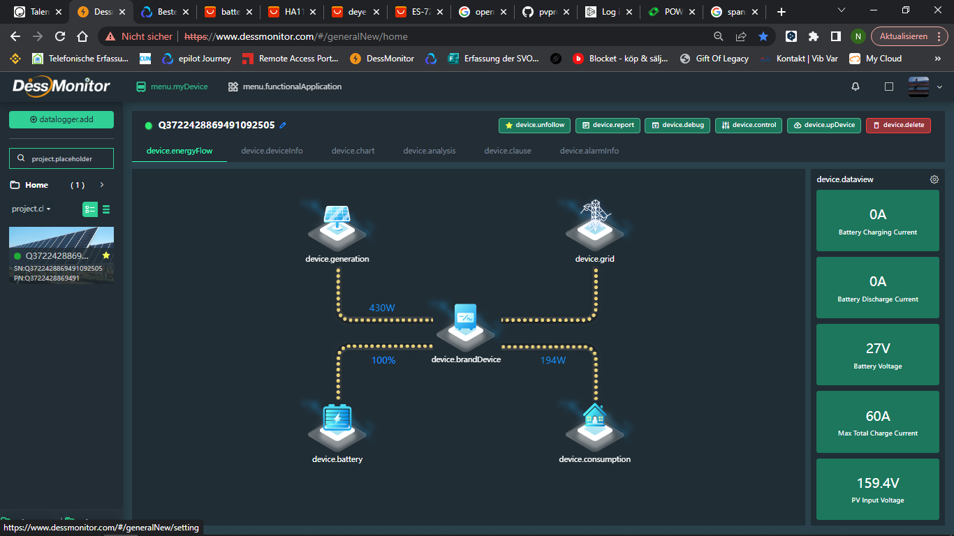

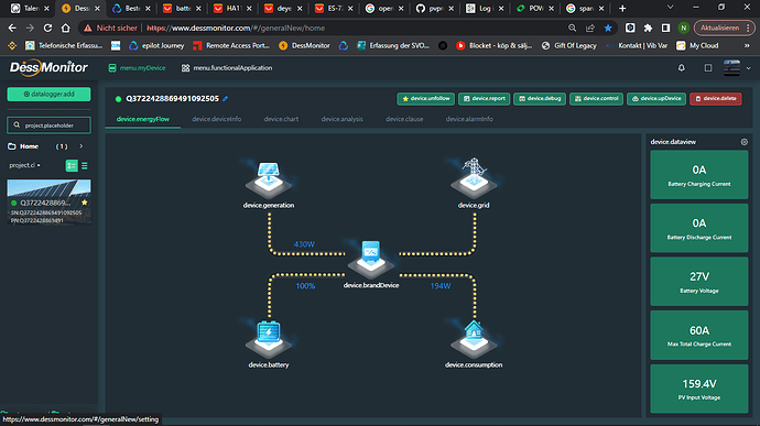

genau wie dein schema habe ich es angeschlossen. ich vorhin nochmal versucht alles so einzustellen das er batterie und pv nutzt dies ging wieder so ne halbe stunde und dann bricht alles zusammen und es kommt eine fehlermeldung. was mir aufgefallen ist wenn ich die volle batterie zuschalte versorgt er nicht nur mein haus sondern die batterie schiebt volle power strom zurück ins netz. habe ich gemerkt weil der zähler im fullspeed rückwärts läuft. ohne batterie also wenn ich ihn auf only solar einstelle dann bleibt der zähler stehen oder nur langsam rückwärts.
Der wird volle Kanne einspeisen und dann in die Überlast gehen. Woher weiss das Ding wieviel Strom gerade gebraucht wird ?

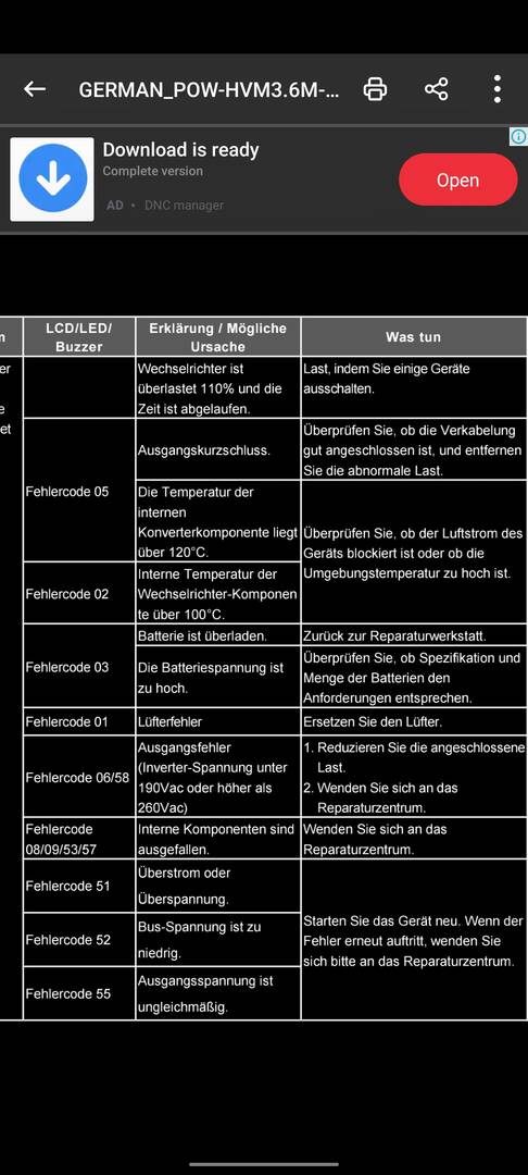

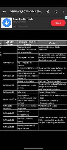

Was kommt denn für eine Fehlermeldung, die sind doch im Manual alle beschrieben.
Fehlermeldung 08, hab ich auch dem Hersteller so gemeldet und ihm gesagt das da was kaputt ist dieser meinte aber das ich falsch liege.

Woher weiß das Ding wie viel Strom gerade gebraucht wird? Das weiß ich auch nicht.
So wie ich das verstehe und sehe denkt der wechselrichter dass mein stromzähler anscheinend auch ein Verbraucher ist und schiebt da dann alles rein anders kann ich es mir ja nicht erklären.
Fehler 08 ist Busvoltage to high. Du wirst nicht umhin kommen hier mal konsequent Spannungsmessungen zu machen.

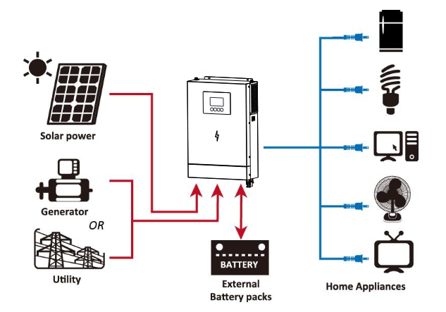

Wie hast Du das ganze angeschlossen ? Der Stormzähler hängt doch auf einem separaten Eingang und nicht auf der Load Seite
@autoschrauberix jetzt kommst du mit einer Frage die mich von Anfang an beschäftigt was ich hier raushöre, ich muss nach dem stromzähler direkt in den wechselrichter und dann vom wechselrichter auf die unterverteilung vom Haus richtig? Weil jetzt im Moment ist der wechselrichter einfach nur an eine Steckdose eingesteckt der ja sowohl auch die load Seite ist. Ich habe das dem Hersteller alles so gesagt ich habe ihm sogar aufgezeichnet auf Papier wie ich das ganze angeschlossen habe und ihm auch meine Bedenken geäußert dass da was nicht stimmt jedoch denkt er es ist alles in Ordnung.
@manu_83 So ist zumindest die Anschlussvorgabe aus dem Manual, allerdings ist das bei einem 3-phasigen Hausanschluss nicht so einfach. Mal abgesehen davon das das in der Konfiguration dann komplett illegal ist und Du wirklich Ärger kriegen kannst. Wenn man sowas schon ohne Anmeldung macht, sollten die verwendeten Geräte wenigstens eine Zulassung haben und theoretisch angemeldet werden können.
So wie das bei Dir angeschlossen ist, kann der Wechselrichter nicht richtig regeln, da er den Hausverbrauch nicht kennt. Wenn er zwischen Zähler und Haus wäre, wüsste er auch nur den Verbrauch auf der Phase auf der er hängt, das reicht nicht. Um 3phasig auszugleichen muss zwischen Zähler und Haus ein Smartmeter rein und der Wert der gemessern wird muss dem Wechselrichter als Ausgleichsleistung mitgeteilt werden. Wie und ob das mit dem Wechselrichter realisiert werden kann, weiss ich nicht, das musst Du selber klären.
An Deiner Stelle würde ich die mind. vorhandene Grundlast ermitteln und den Wechselrichter auf diese Leistung begrenzen (wenn das geht). So ist halbwegs sichergestellt dass keine großen Mengen eingespeist werden. Oder alternativ ein Balkonkraftwerk mit 600W anmelden und den Wechselrichter darauf begrenzen. Aber vorsicht, dann muss der Wechselrichter ein entsprechendes Zertifikat haben.

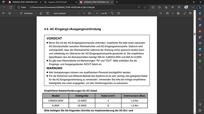

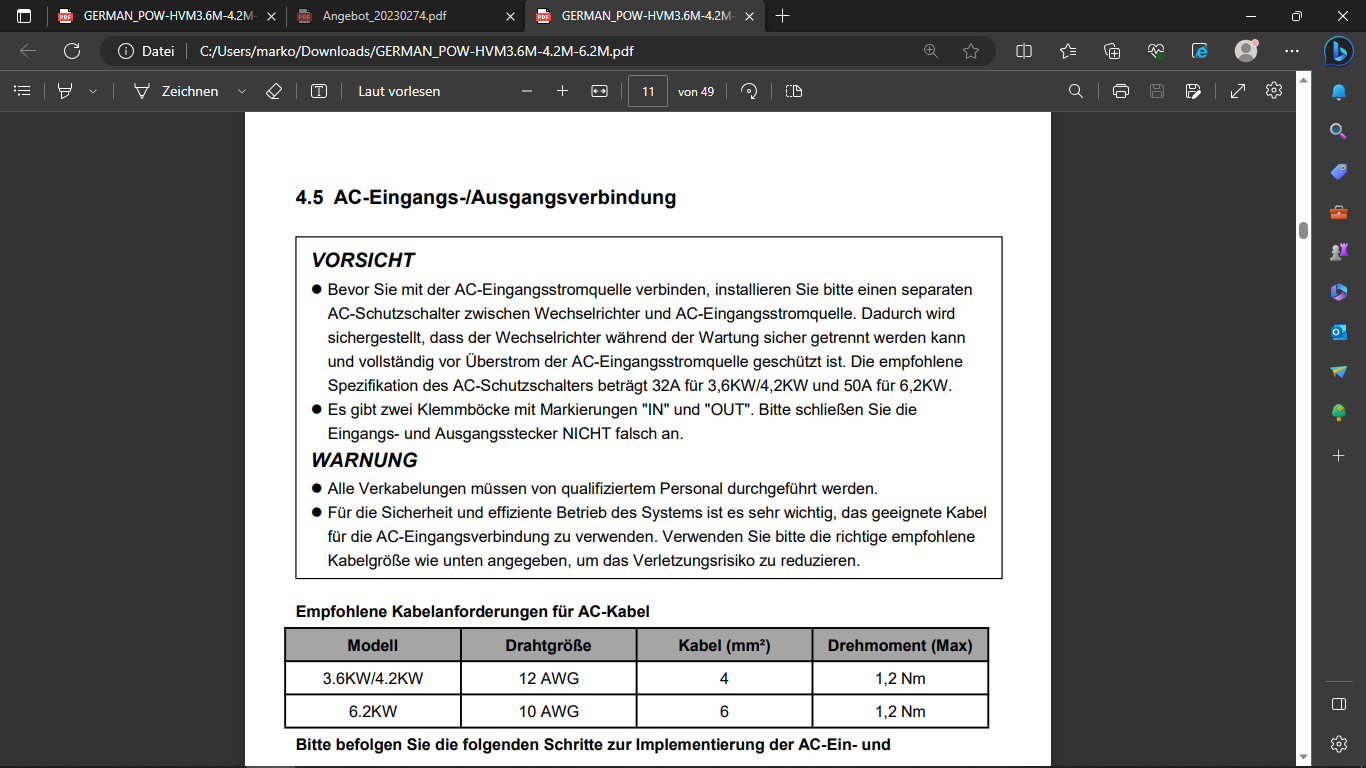

Das Problem ist momentan nicht der AC in sondern Out, da hier die max. Leistung des Wechselrichters kommen kann. Schuko-Steckdosen halten nicht dauerhaft 3kW Leistung aus. Kann ich nicht sicherstellen, dass das nur kurzzeitig ist, muss ich das anders anschließen. sonst kann es sein, daß mir die Bude abfackelt.
Wenn Du den Wechselrichter richtig anschließen willst, muss die gesammte Hauslaust durch den Wechselrichter laufen können. Das musst Du prüfen ob der das aushält.
@autoschrauberix ok da haben wir uns falsch verstanden, bei ac out bin ich mit einem 4mm2 kabel auf die unterverteilung gegangen also direkt auf die klemme.
ich habe bei meinem einphasigen hausanschluss eine zugelassene stärke von 5,75kw und der LS unterm zähler hat 25A
@manu_83 Da sind dann hoffentlich auch FI und LS in der Leitung. Wenn Du den Wechselrichter zwischen Zähler und Haus machst, muss der Querschnitt beibehalten werden, in Deutschland sind das dann mind. 10mm² .
