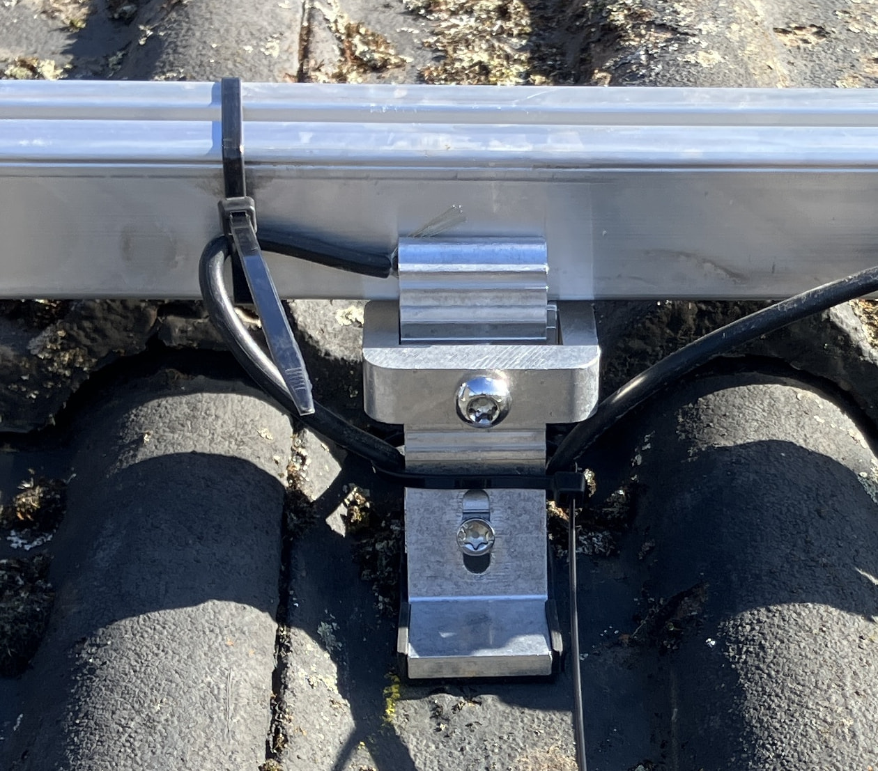

ein Solateur hat die Tage eine PV-Anlage montiert - mit ein paar Mängeln.
Einen Mangel, meiner Meinung nach, ist die Art wie die die Potenzialausgleichsleitungen mit den Aluprofilen verbunden haben, nämlich einfach zwischen Dachhaken und Schiene eingeklemmt. Beides ist eloxiertes Aluminium und damit nichtleitend. Sei denn ich übersehe da was und damit wende ich mich an Euch.
Es kann ja sein, dass die Verbindung JETZ funktioniert, aber sicher nicht mehr in ein paar Jahren.
Oder sehe ich das was falsch?
Danke für Eure konstruktiven Antworten.
dazu noch mehrdrähtige Litze, da nimmt man doch eher was eindrähtiges, damit sich kein Wasser über den Kapillareffekt ins Kabel zieht, und für den Potentialausgleich gibt's extra Schellen für die Montageschiene :man_shrugging: Bei unserem Dach haben sie 8mm Aludraht genommen um die Schienen miteinander zu verbinden, es wurden extra Schellen auf's Profil geschraubt. Der Potentialausgleich in's Haus ist ebenfalls Eindrahtig NYY ausgeführt worden.
Die Potenzialkoppelung des "Dachaufbaus" wird immer mit masivem ALU-Draht ausgefüht!
Das ist Murks !
Nach meiner Erinnerung müssen Verbindungspunkte für den Potentialausgleich mechanisch unabhängig sein. D.h. eine konstruktive, mechanische Verbindung darf nicht als Anschlusspunkt für einen Potentialausgleich genutzt werden, der ist mit einem separatem, eigenen Anschlusspunkt anzuschließen.

Gibt es noch weitere Infos zu dem Thema Potenzialausgleich in Bezug auf die Fotos, um meine Mängelliste abzuschließen?

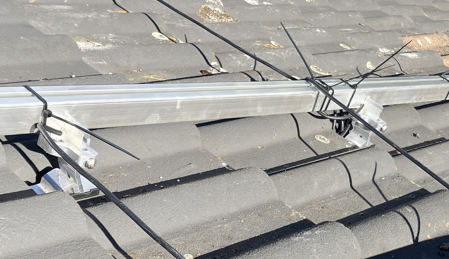

ja Solarleitungen sind keine "Hochspannungskabel" sieht aus wie gespannte Wäscheleine, das gehört so nicht, entweder ich mache es ordentlich an den Profilen fest, ohne das es auf dem Dach schleift, oder da wo ich das so nicht hin bekomme, gehört das Kabel in ein Schutzrohr.
wie sagte mein Ausbildungsmeister (im Schaltanlagenbau) letztes Jahrtausend, Befestigungsschrauben sind keine Erdungsschrauben. :+1:
Wenn ich nicht dazwischen gegrätscht hätte, hätte der Dachdecker(meister) bei uns die reinen Solarleitungen einfach irgendwie unter den Ziegeln durchgeschoben. Da ich ihm da oben nicht mehr auf die Finger gucken konnte hoffe ich mal, dass die Verlegung der Leitungen einigermaßen in Ordnung ist.
Aber sorry, woltle den Fred nicht kapern.
Also, außerhalb der Module liegen die PV Leitungen in Alurohr. Vor der Montage fragte ich den Solateur, wie denn die Leitungen verlegt werden, die nicht unter den Modulen liegen (also frei in der Sonne), die werden unter den Dachpfannen verlegt. In der Praxis waren seine Handlanger dafür wohl zu faul und haben die in Wellrohr verlegt. Werde ich auch so akzeptieren. Ist nur ein Beispiel dafür, was vorher versprochen und dann anders gemacht wurde.
Meine persönliche Meinung zu dem obigen Thema ist aber, dass die Aluprofile alle eloxiert sind und Eloxierte Oberflächen sind nichtleitend! Wenn der da die PV Leitung zwischenzeitlich eloxierten Aluteilen reinquetscht, kann dass im Moment Kontakt haben oder auch nicht. Definitiv wäre diese Verbindungsart aber nicht langzeitstabil.
Wie würde denn eigentlich eine Anbindung aussehen die zulässig ist, im Sinn der VDE?
Oder gibt es dazu ausnahmsweise keine VDE Richtlinie?
Kupfer und Aluminium dürfen sich nicht berühren. Spezielle klemmen aus "Cupal" oder Edelstahl wie sie beim Blitzableiter verwendet werden sind die beste Lösung. Sinnvollerweise erst alles aus Aluminium mit Aludraht untereinander verbinden, dann an einer Stelle auf Kupfer übergehen
