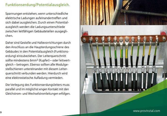

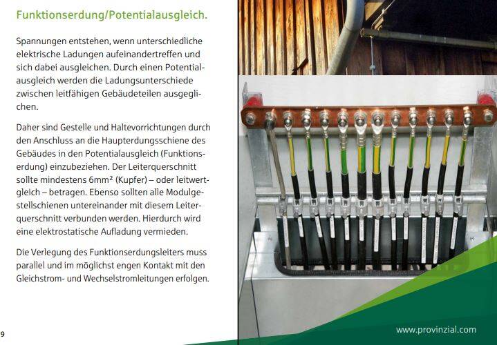

Ich würde da noch einen weiteren indirekten Grund hinzufügen:
  • Versicherungsschutz
Und damit meine ich nicht die Versicherung der PV Anlage sondern die Gebäudeversicherung. Wenn man wegen aus irgendeinem Grund in die Beweispflicht gerät wegen z.B. einem Brand wäre es gut vorher zu wissen was die Versicherung verlangt.
Die Provinzial hat z.B. sowas drin stehen:
@tok Überspannungsschutz ist ja noch mal ein extra Thema. Das ist klar, dass das gefordert ist und an die PA-Schiene muss. Mir geht es nur um die PV Unterkonstruktion.
@scherheinz Wo steht das bei der Provinzial? Nach Versicherungsbedingungen sieht mir das nicht aus. Aber prinzipiell hast du natürlich recht. Wenn das in den Versicherungsbedingungen als Anforderung steht sollte man sich aber besser eine andere Versicherung suchen. Weil es dann sicher auch noch an anderen Stellen Fußangeln gibt, wo sich sich im Schadensfall aus der Haftung winden wollen.

@jugi Ich weiß es nicht mehr genau, hatte einfach mal zu diesem und anderen Themen mal rumgesucht und ein paar Screenshots gemacht.
Was ich halt immer im Hinterkopf habe ist die Beweispflicht oder eine Beweispflichtumkehr. Man muss sich ja auch nicht an die VDE Vorschriften halten aber im Fall der Fälle hat man zu beweisen dass es mindestens genauso sicher war/ist wie die Norm. Und das halte ich als Privatperson für fast unmöglich zu beweisen.
@Scherheinz ja, man kann von den VDE Normen abweichen und muss dann der Anlagendokumentation Belege (z.B. Berechnungen, usw.) beilegen, welche eine gleiche oder höhere Schutzwirkung beweisen - aber nicht erst auf Nachfrage, sondern schon bei der Anlagenplanung muss man das berücksichtigen. Das ist auch der Grund, warum sich im Normalfall jeder an die aktuell geltenden Normen hält.
