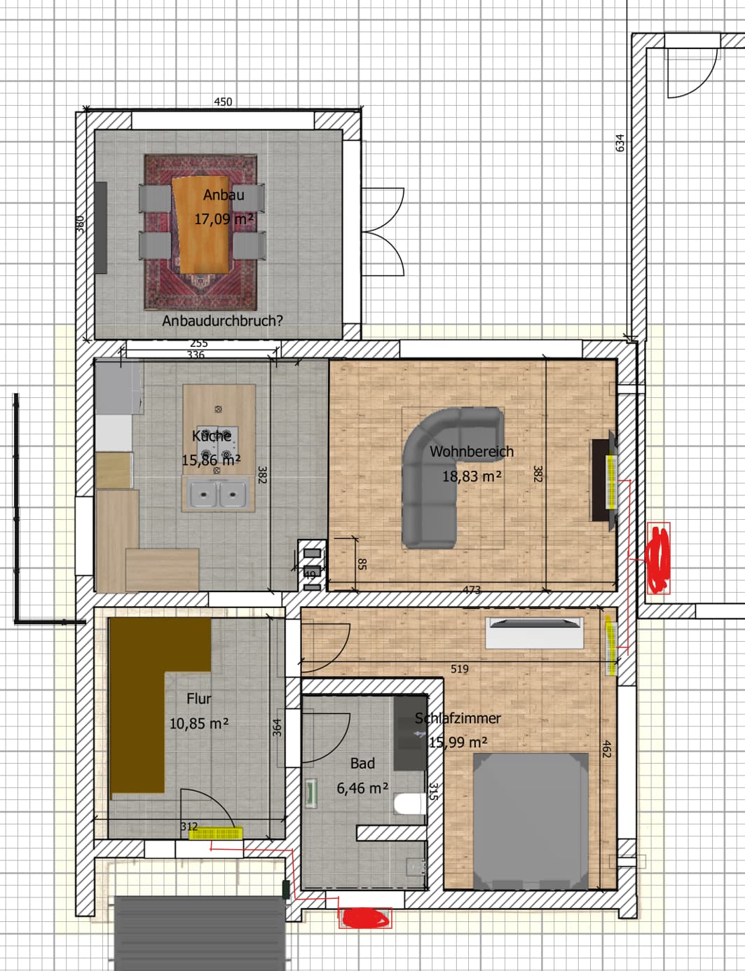

im Rahmen der Sanierung eines Altbaus, beschäftige ich mich derzeit mit dem Thema wie ich mit Klima-Split-Geräten heizen kann.
Im Anhang habe ich ein Bild mit einem Grundrissplan des EGs bereitgestellt. Die Außengeräte habe ich hier rot markiert und die IGs in gelb.
Mein Plan war es, im Flur eine Single-Split-Anlage zu installieren, welche auch über offene Treppen einen ähnlich großen Raum im Keller und OG mit heizen soll.
Eine Multi-Split-Anlage soll das Wohnzimmer+Küche+Esszimmer (offenes Wohnen), das Schlafzimmer sowie 2 Zimmer im OG beheizen. Das Außengerät würde auf dem Garagendach platziert werden wodurch recht kurze Leitungswege gewährleistet werden könnten. Hier bin ich mir allerdings bei der Positionierung des IGs im Wohnbereich alles andere als sicher, ob die Positionierung an der Wand des Fernsehers so optimal ist. Der offene Wohnbereich hat hier 50-55m². Ist hier durch die Größe des Raumes mit einer erhöhten Lüfterleistung zu rechnen, sodass dies störend beim Aufenthalt auf dem Sofa wäre? Hier würde mich eure subjektive Einschätzung interessieren :slight_smile: Oder könnte es hierbei helfen, dass zwischen Flur und Küche keine Tür ist und dies durch das Innengerät im Flur kompensiert werden kann?

Schreib mal was über den U-Wert der Wände und der Fenster. Davon hängt viel ab.
Soll Split-Klima Alleinheizung sein oder nur zuheizen?
Wärme, die in den Keller fällt? Kann ich mir nicht vorstellen. Willst du damit die Räume im Keller und OG auf wohlige 21 Grad bringen? Das wird sehr sicher nichts.

Der Keller soll nicht auf wohlige 21 Grad beheizt werden. Lediglich der Vorraum im Keller ist durch die Kellertreppe verbunden. Dieser muss auch nicht 21 Grad erreichen, schön wäre es aber, wenn durch das IG im Flur des EGs ein kalter Luftzug aus dem Keller minimiert wird. Der Flur im OG ist ebenso über die offene Treppe mit dem Flur verbunden. Im OG befinden sich zusätzliche 2 IGs (verbunden mit dem Multi-Split-Außengerät) in separaten Räumen.

Die Außenwände des Hauses sollten nach Dämmungsmaßnahmen einen U-Wert von <=0,24 haben. Der offene Wohnbereich mit >50m² hat eine Fensterfläche (3-fach-Verglasung) von ca. 22 m², die es zu berücksichtigen gilt. Hier stellt sich mir eben die Frage, ob ein IG hier ausreicht oder man lieber 2 IGs einbauen sollte und hierdurch die Wärme gleichmäßiger im Raum verteilt, da der Essbereich über einen 2,50m breiten Zugang zu erreichen ist.
0,24 ist schonmal super, aber die sehr große Glasfläche zieht eine Menge Energie. Die wird bei U-Wert von vielleicht 0,6-0,8 liegen.
Ein IG für 50m² wird vermutlich nicht reichen.
Hängt auch noch von der Heiz-Strategie ab. Wenn man 24/7 durchheizt, kann man noch für etwas bessere Wärmeverteilung sorgen.
Es ist aber eh klug, 2 IGs zu haben: Wird deutlich effizienter und in der Übergangszeit reicht es, wenn eine Anlage läuft. (Gehe mal von Single-Split aus).
Auch hier kannst du es mit Heizlüfter austesten. Nimm aber noch einen Zusatzlüfter, damit die Wärme gut verteilt wird.
Das würde ich nicht machen. Multisplit ist sowieso immer eine Herausforderung. Am besten nicht über 2-3 Innengeräte gehen. Und dann möglichst die Räume an ein AG, die ähnlich beheizt werden. Und Schlafzimmer ist sowieso so eine Sache. Da will man in der Nacht eigentlich nichts Laufendes. Wenn aber im Wohnbereich weiter geheizt werden soll, hörst du oben die Abtaugeräusche.
