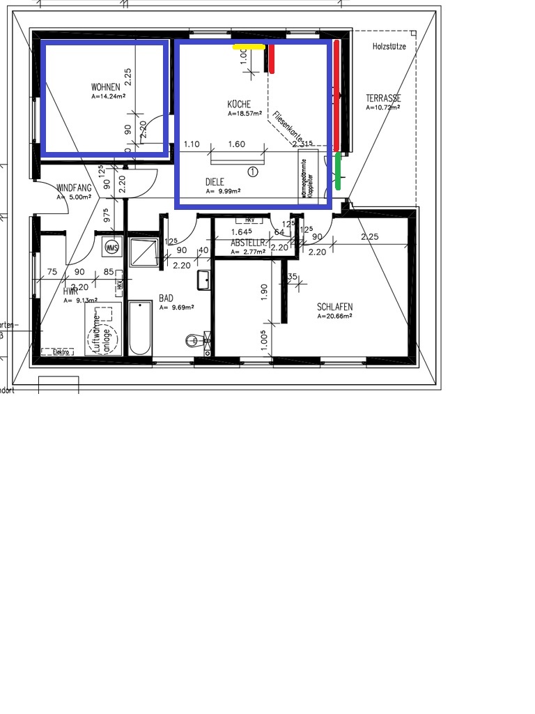

ich würde mir gerne eine Mono Split Anlage einbauen, welche dann durch ein Fachbetrieb angeschlossen und in Betrieb genommen werden soll.
Wo wäre in meinem Fall eine gute Position für die Inneneinheit?
Der blaue Bereich soll gekühlt werden. Wohnzimmer ist jetzt nicht so wichtig aber wenn da n bissel kühlere Luft rein strömt wäre das schon nicht schlecht.
An den roten Markierungen sind die Küchen Oberschränke. Da geht schon mal nichts.

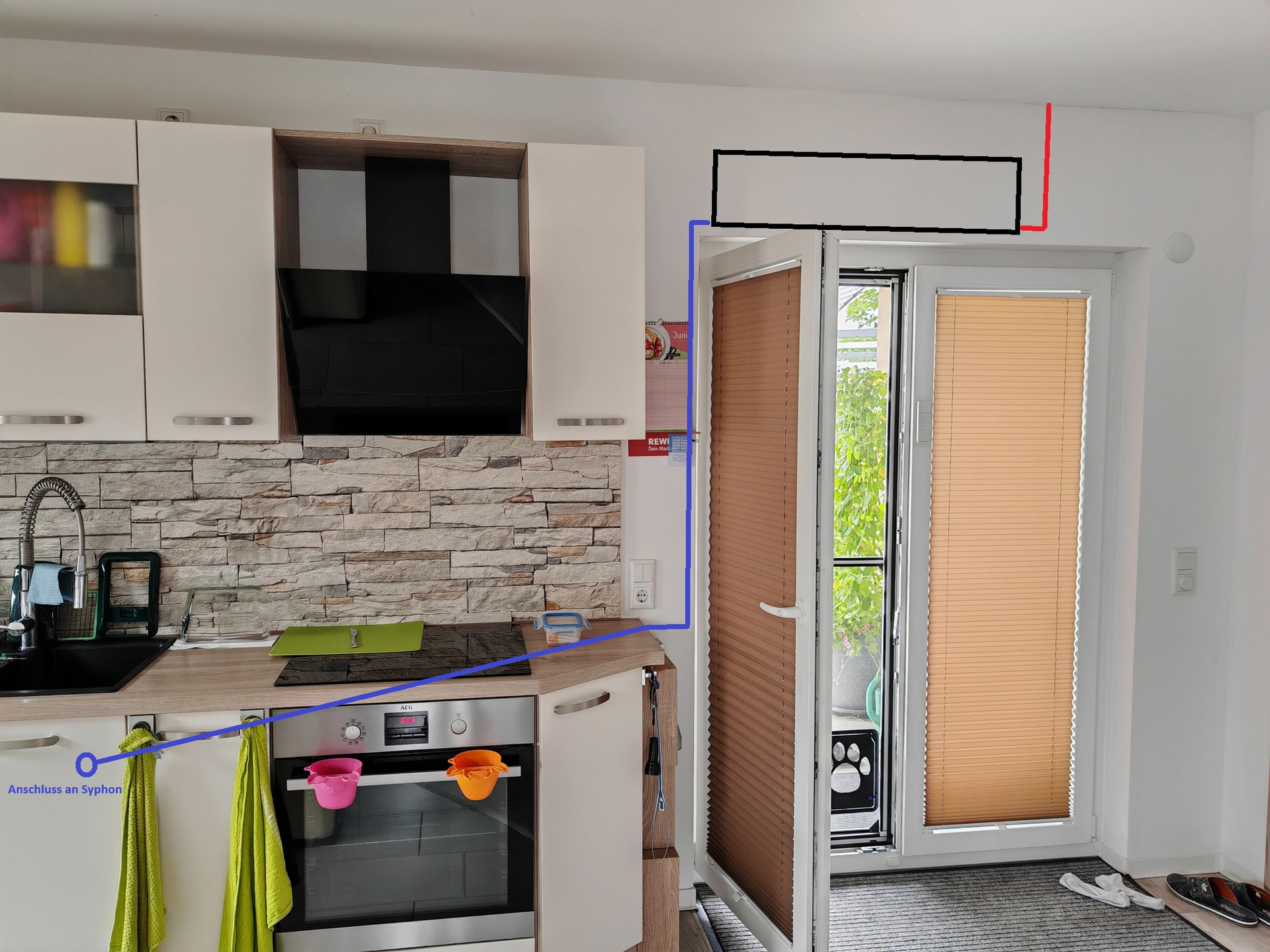

Die grün markierte Stelle wäre mir die liebste, da hier die Luft wahrscheinlich am besten verteilt wird und ich das Kondenswasser am Spülenanschluss ablaufen lassen könnte. Allerdings ist das über der Terrassentür.
Gelb wäre die alternative Position. Dort wäre allerdings die Inneneinheit sehr nah an der kurzen Wand.
Weiterhin bin ich mir bei der Dimensionierung noch nicht sicher. Würde hier eine 3,5 kw ausreichen oder doch lieber über 5 kw?
Ich sehe jetzt erstmal nichts, was gegen die grüne Position spricht. Eine 3,5kW wird reichen.
Da die Wurfweite von grün aus bis Wohnen mindestens 6m betragen müsste, wird das mit aktiver Kühlung dort nichts. "Kühlung" findet nur durch den Luftaustausch durch die Tür statt und dort begrenzt auf kühle Luft in bodennähe und warme Luft direkt unterhalb des Türstocks.
Oberhalb von grün sind auch Oberschränke. Wie weit stehen die vor dem geplanten IG? Evtl. kann der komplette Luftstrom nicht Richtung Küche gelenkt werden. Besserer Platz wäre mittig auf der Wand unten (Diele). Wobei mir die Bedeutung des Strichs zwischen Küche und Diele nicht klar ist.
Das ist eine Zwischenwand. Ich denke dort wäre es ungünstig, da es die kühle Luft nur gegen die Wand werfen würde.
Über den Oberschränken ist kein Platz für das Innengerät. Ich hab halt nicht wirklich viele Optionen.
Wie gesagt, das WZ ist nicht so wichtig. Es reicht, wenn da etwas kühle Luft mit hinein strömt. Das muss nicht aktiv gekühlt werden. Wichtig ist der Küchenbereich.

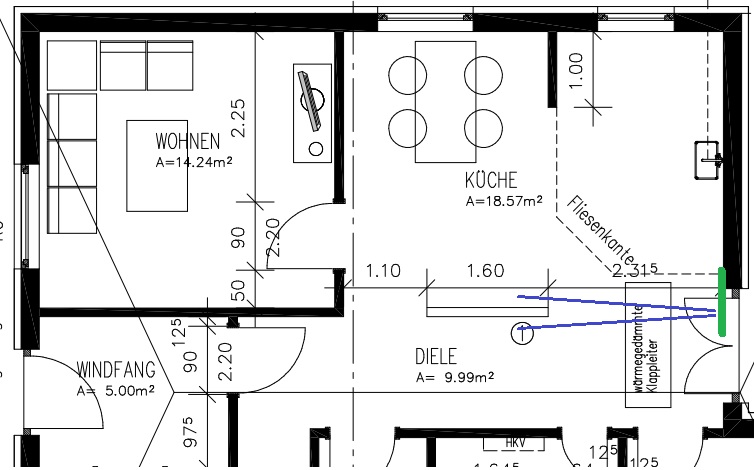

Wenn das eine Zwischenwand ist, wie soll die Klimaanlage dann die Küche kühlen?
Du hast doch gefragt, was der Strich ist. Ist mir schon klar, dass die Inneneinheit dort sinnlos wäre.
Offensichtlich nicht...
Warte mal. Ich glaub das war ein Missverständnis. Ich dachte du meinst die Position unten mittig der Diele. Quasi direkt gegenüber der Zwischenwand.
Aber was spricht gegen die grüne Position? Der Luftstrom teilt sich dort zu 2/3 Richtung Küche und 1/3 zur Diele hin.
Geht die Zwischenwand nicht über die gesamte Breite? Für mich sieht es so aus, als sei in der Zwischenwand zwischen Diele und Küche ein 1,6m breiter Durchgang. Wie erreichst Du dort eine 2/3 zu 1/3 Aufteilung des Luftstroms?
So meine ich das. Die 1,60 m ist die Zwischenwand.

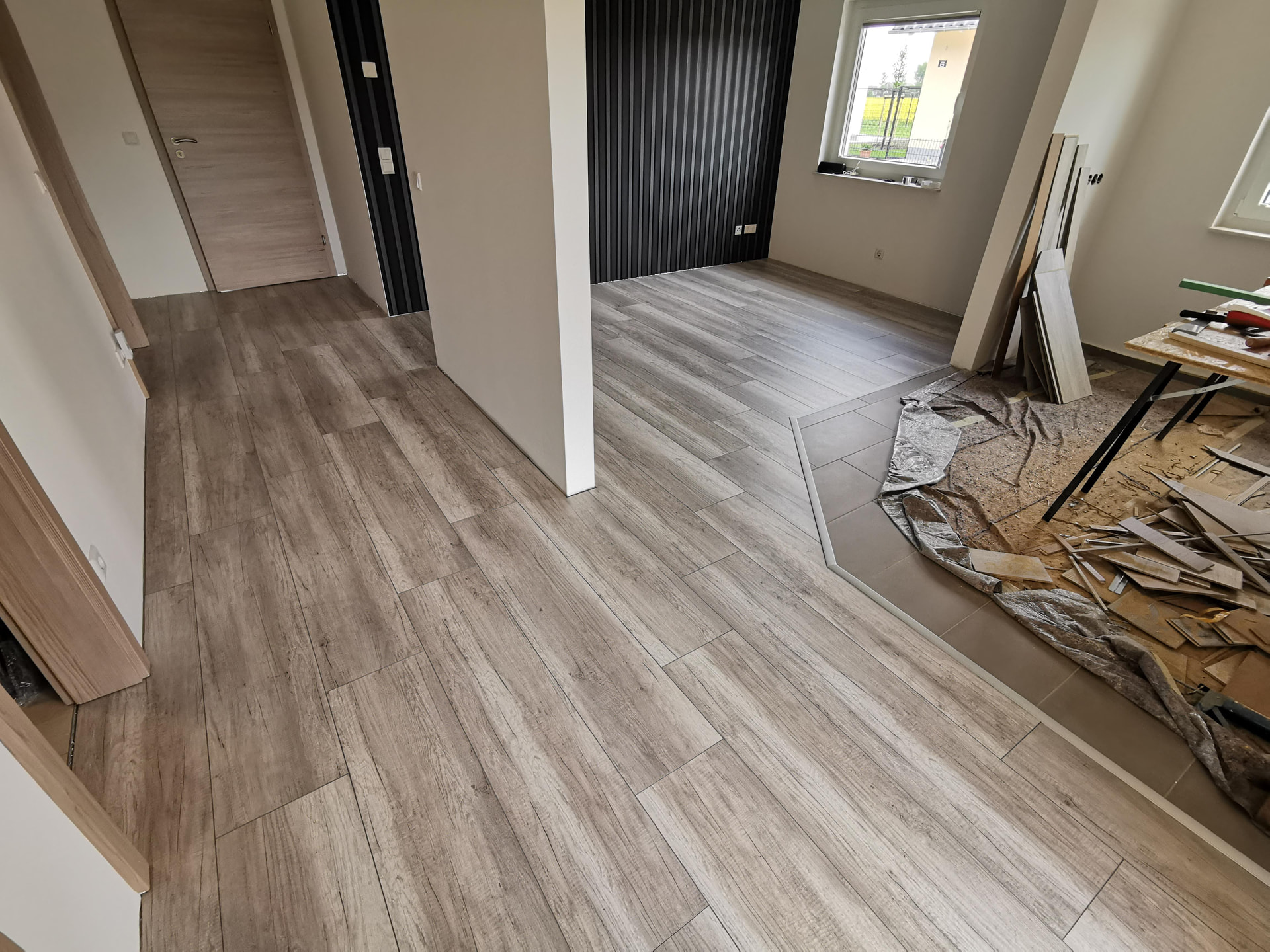

So sieht die aus.
Ah, jetzt ist es klar. Das ist ein großer Raum und die Zwischenwand dient als zusätzliche Stellfläche für Schrank, Garderobe, etc.
Je nach dem, wie weit die Oberschränke in den Raum ragen und über das IG hinaus, wird der Luftstrom Richtung Raummitte behindert.
Wenn ich Zeichnung und Foto übereinander bringe, wird auf dem Foto die Tür zum Wohnzimmer vollständig von der Zwischenwand verdeckt. D.h, es kommt auch keine kalte Luft Richtung Wohnzimmertür. Für den Bereich Diele/Küche sollte die Position des IG aber passen. 5kW halte ich an der Stelle für überdimensioniert.
Sehr schön. Bilder sagen doch mehr als tausend Worte. Das IG wird aber nicht dort sein, wo ich bei dem Foto Stand, sondern weiter rechts.
Wenn man jetzt an der Zwischenwand entlang Richtung IG schauen würde, wäre auf der Dielenseite 1/3 und auf der Küchenseite 2/3 sichtbar. Ich denke das sollte sich ausgehen.

  4. Der Kondenswasserschlauch soll nach links zum Syphon unter der Spüle geführt werden. Gibt es hier Einwände? Das wären ungefähr 3-4m.

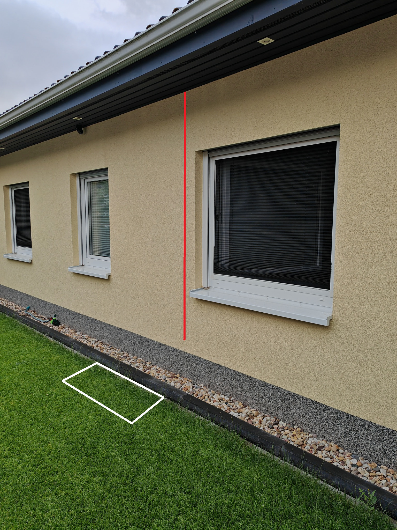

Das AG soll auf der Nordseite neben dem Schlafzimmerfenster stehen. Geplant ist es die Außeneinheit auf 2 50/50 Betonplatten auf 400er Bigfoots aufzustellen. Abstand zur Nachbargrundstücksgrenze sind 3m und von dort noch einmal 3m bis zur Hauswand des Nachbarn.

Sollte gehen. Ich gehe mal davon aus, dass du so anschließt, dass der Syphon wirksam für die Kondensatleitung ist.
Ist an der markierten Stelle nicht der Rollladenkasten?
Vielen Dank für Antworten auf meine Fragen. Wir sind jetzt so verblieben, dass er alles an Material mitbringen wird, wir alles zusammen machen werden und ich mich nur um die Bigfoots und die Betonplatten für die Außeneinheit kümmern muss.
@Marl84 Ja aber ich befestige darüber Flachstahl wo die Einheit dann dran hängt. Das wird dann noch verkleidet und gut ist. Am Rollladenkasten selbst kommen Hohlraumdübel rein, die die Anlage in Position halten. Ich habe leider keine andere sinnvolle Postion.
