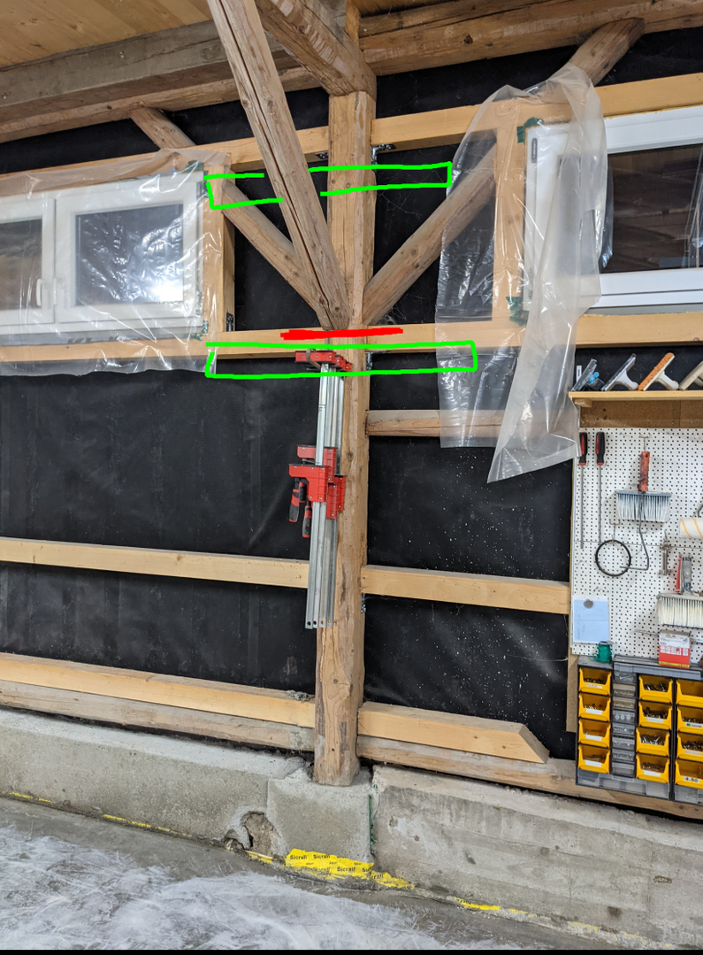

ich bräuchte mal wieder euren Rat. Ich bin mir nicht sicher, was die beste Position für mein Innengerät in meiner Werkstatt ist. Diese will ich über Winter auf Frostschutz halten und bei Bedarf hochheizen. Nun zur Frage:
In rot markiert sind 2 Meter vom Boden aus. In grün die möglichen Positionen für das Innengerät. Ich bin mit beiden Varianten nicht so glücklich. Bei der einen hängt das Gerät sehr tief, bei der anderen ist der Balken davor.
Was würdet ihr machen?

Was fürchtest Du hinsichtlich des Balkens vor dem IG? Störungen des Luftstroms? Die IG sind relativ breit, so 80-90cm. Da sollte rechts und links vom Balken genügen Luft vorbeigehen. Einzig ob die Klappen öffnen könnte ein Problem darstellen.
Bei der tiefen Position auf ca 2m Höhe habe ich halt Angst, dass mir das Teil ständig ins Genick bläst. Ich weiß aber nicht, ob das überhaupt ein realistisches Problem ist.

@hopfen Kann ich die Lamellen irgendwie so stellen, dass sie über mich hinweg blasen? Oder gehen die immer relativ schräg nach unten?
Genau waagerecht geht in der Regel nicht, zumal der "Luftstrahl" ja auch breiter wird, je weiter man weg ist. In der Regel stellt man beim Heizen auch eher so 70 Grad nach unten. Dann geht die Luft auch effizient durch den Schacht und muss nicht woanders hingeleitet werden. Mit 2 Meter Abstand sollte es nicht mehr stören.

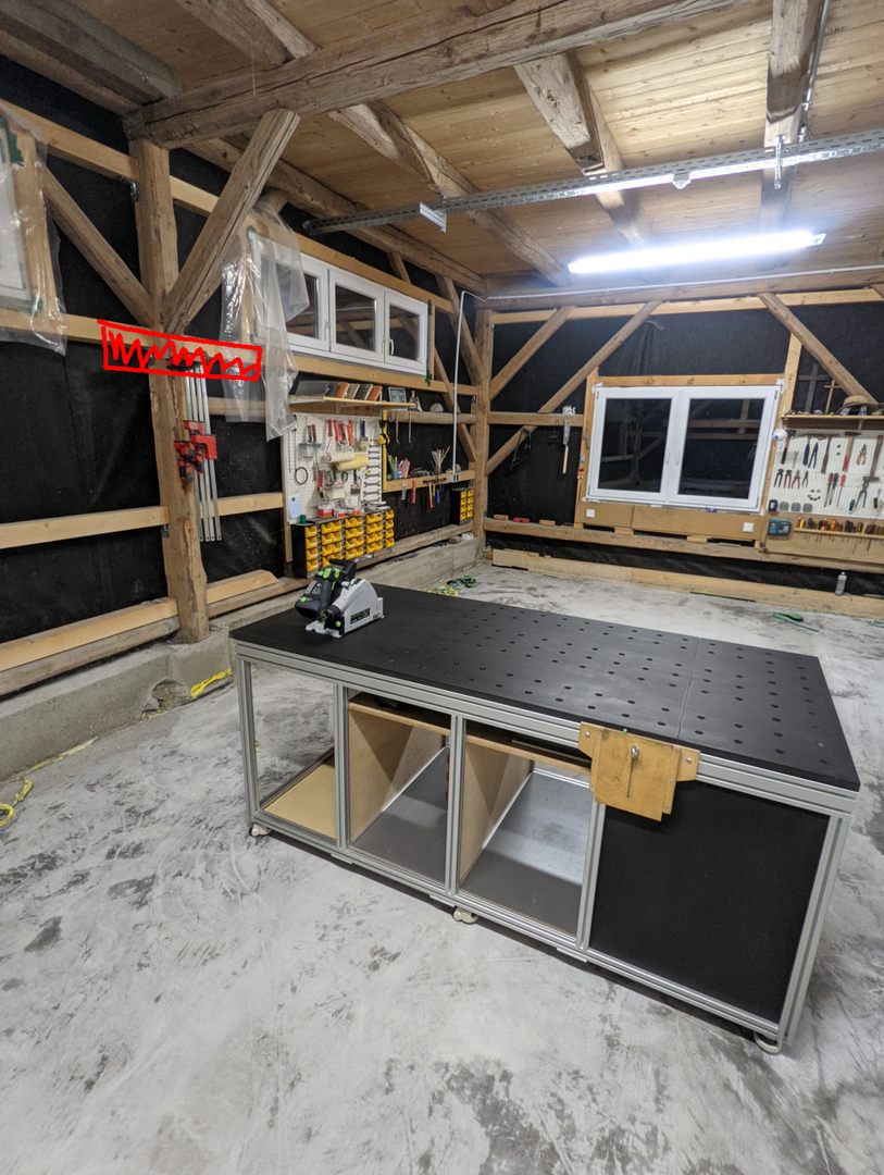

Ich hab mal meinen Werktisch an die ungefähre Position gestellt an der ich später arbeiten werde. Denkt ihr bei der Montage des Innengerätes ist das dann unangenehm für mich, wenn ich am Tisch stehe?

In der Werkstatt bläst sie bei mir ab etwa Tischhöhe nach unten und sorgt für warme Füße. Dort stört es mich nicht da der Strahl auch künstlich verbreitert bzw. umgelenkt wurde. Die bläst dort außerdem rückseitig aus. Dient zwei Räumen.

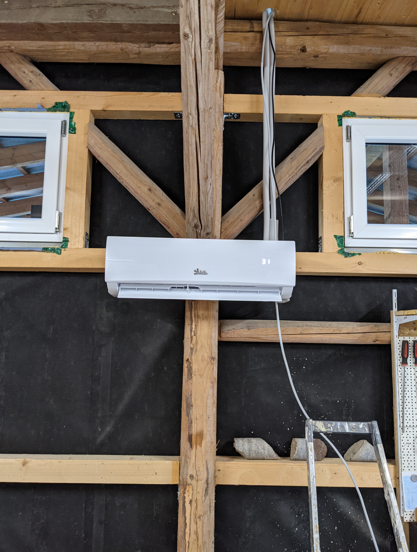

Kurzes Update:
Das Gerät ist seit gestern installiert. Obwohl noch keine Tür im Raum ist und Wände und Decke noch nicht gedämmt, macht es schon einen merkbaren Unterschied und viel mehr Spaß zum Arbeiten, wenn man sich ab und zu in den warmen Luftstrom stellen kann.
Auch die niedrigere Höhe fällt nicht negativ auf bis jetzt.
