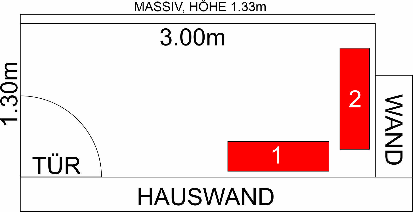

ich bräuchte mal eure Hilfe.
Ich müsste das Außengerät meiner Klimaanlage auf dem Balkon platzieren.
Nun habe ich zwei mögliche Positionen dafür zur Auswahl.
Einmal parallel zur Hauswand, also vom Haus wegpustent auf die Brüstung zu (im Schaubild Position 1), oder im 90 Grad Winkel auf der rechten Seite mit dem Ventilator zur linken Seite hin (Position 2).
Was meint ihr wäre die bessere Lösung?
Viele Grüße
Im Grunde völlig egal. Mach es doch so, dass Du/Ihr nicht im Luftzug sitzt, wenn Du/Ihr auf dem Balkon sitzt.

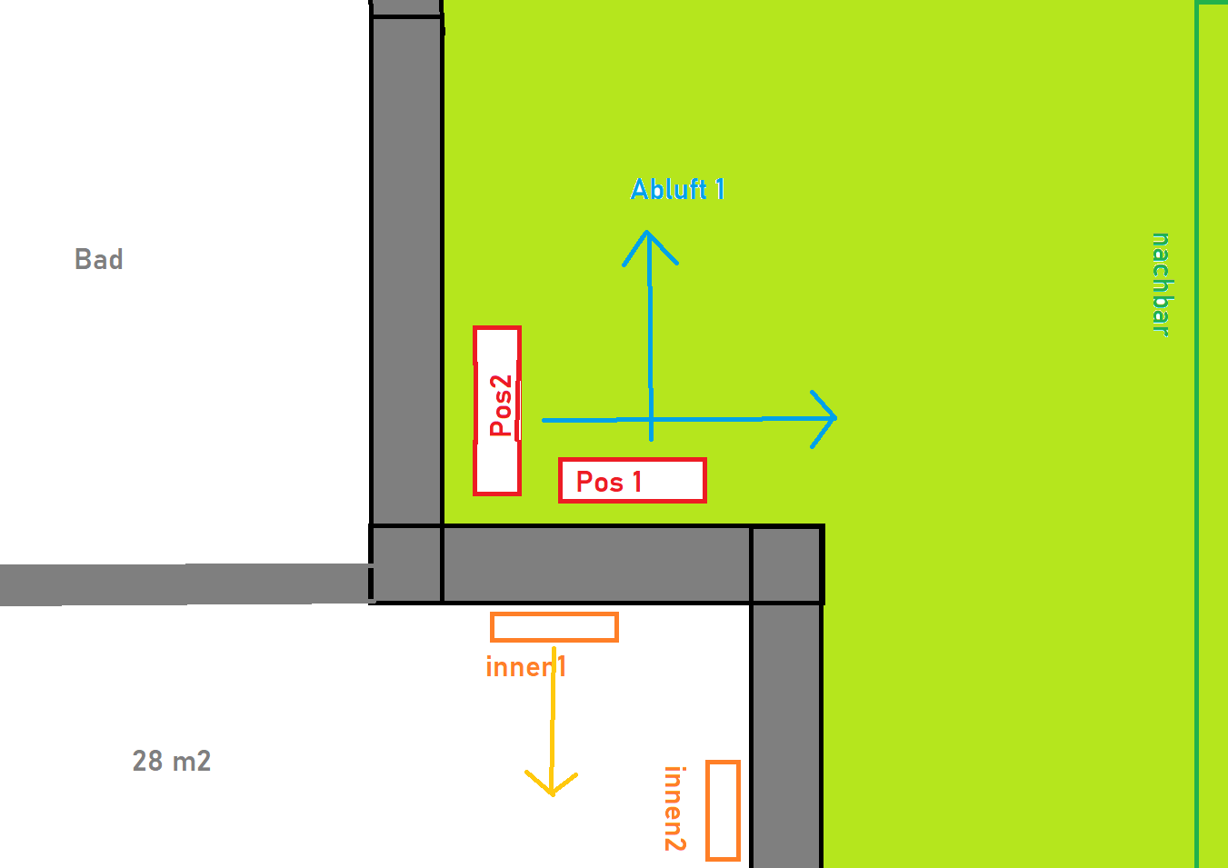

Habe gerade die gleichen überlegungen.
Denke wichtig ist dass der warmluft strahl ungehindert nach aussen kann, also keine mauer davor. Die warmluft wird beim kreisrunden loch rausgeblasen.
Das heisst position 1, höher als 1.33m.
Ist links eine wand? Dann würde position 2 die warme luft genau darauf blasen.
Meine situation:

Die Mindestabstände stehen üblicherweise in der Installationsanleitung. Wandabstand nach hinten möglichst mehr als 15cm und so hoch wie möglich installieren bietet sich an.
Der Installationsort kann auch die Schallreflektionen beeinflussen. Zu nah in der Ecke wäre also nicht unbedingt von Vorteil.
Hier würde ich "1" bevorzugen mit möglichst hohen Füßen.

In deinem Fall würde ich auch Position 1 bevorzugen und mögliichst weit nach rechts mit dem Außengerät. Dann wären auch die Anschlüsse des Außengerätes an einer guten Position und man braucht nicht viel Kabelkanal und Leitungswege.
Mathias
Danke für die Anregungen.
Das mit der Schallreflexion hat mich überzeugt.
Daran hatte ich nicht gedacht. In Ecken verstärken sich manche Frequenzen enorm.
