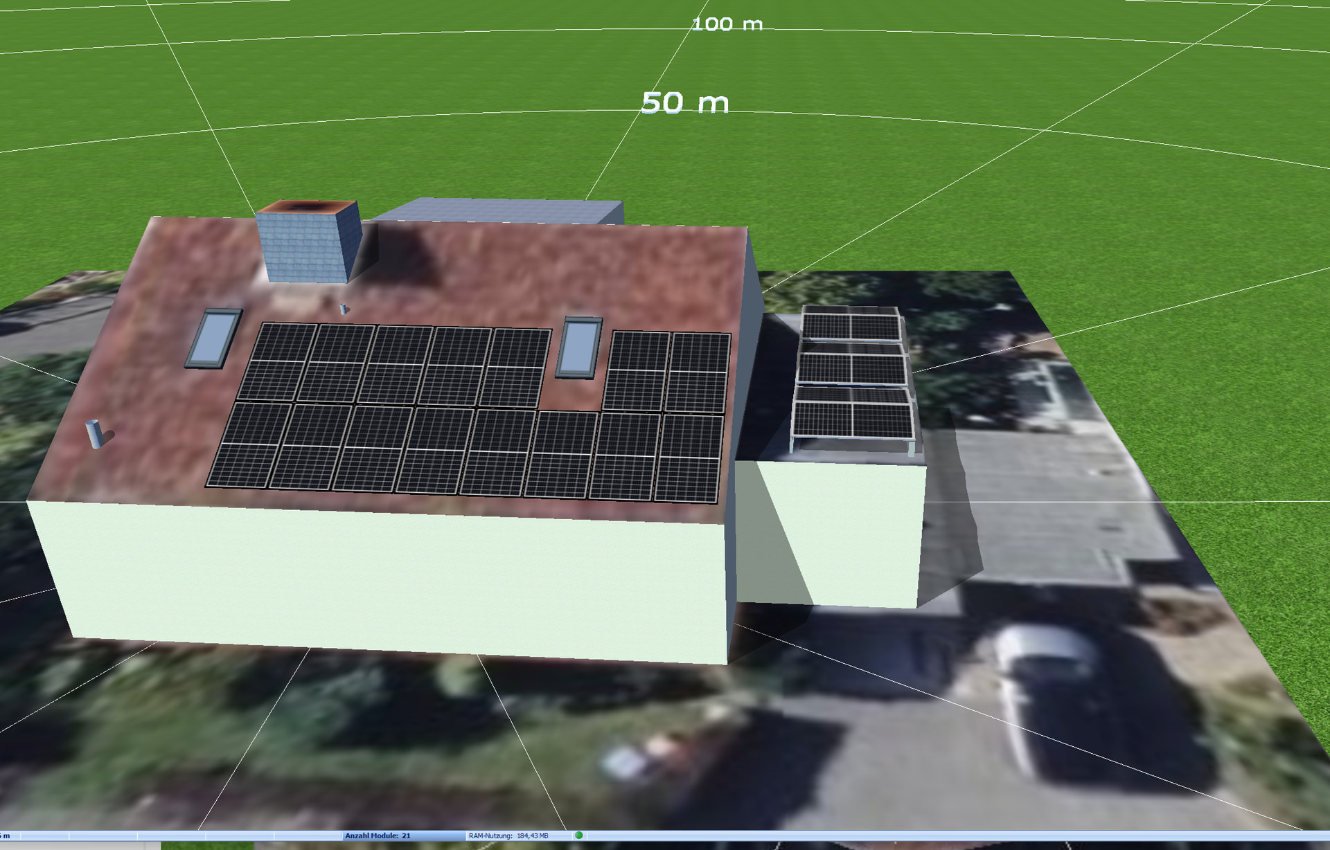

bei der Planung einer neuen PV Anlage bin ich darüber gestolpert:

Damit ergeben sich weitere Möglichkeiten meine geplante Anlage günstig umzusetzen :slight_smile:
