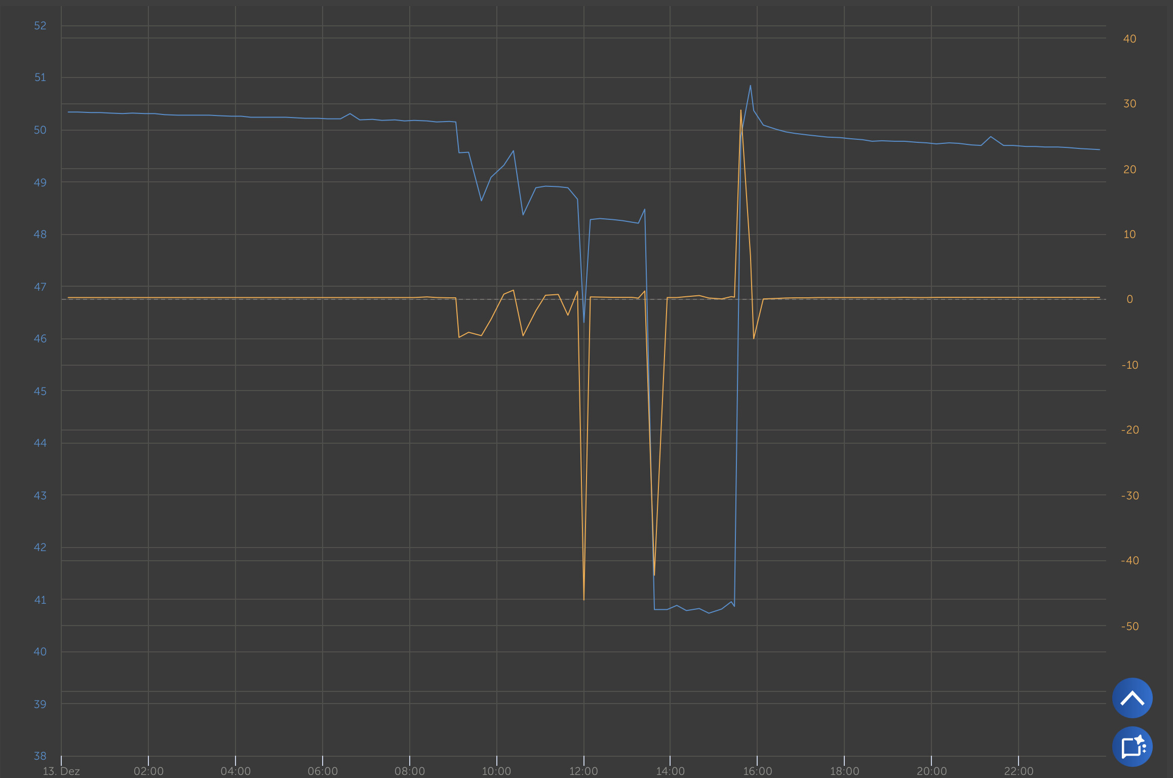

Soweit läuft das alles auch ganz gut, nur habe ich ein merkwürdiges Verhalten was ich noch nicht zu deuten weiß. Sobald die Zellenspannung unter ca. 49V sinkt, bricht diese plötzlich auf 40V ein! Dies ist reproduzierbar und zeigen mir auch beide BMS an.
Wenn ich die Zellen lade steigt die Spannung auch wieder sehr schnell an!
Wenn ich mir die Zellendifferenzen anschaue liegen diese meistens bei 20mV höchstens mal bei 80mV was ich OK finde. Die SOH liegt auch bei 100% und 94%.

Na ja. Der Akku geht doch schon bei kleiner Belastung heftig in die Knie, und wenn der dann beim Laden genauso schnell wieder auf Maximalspannung ist, ist der Schluß daraus einfach:
der Akku ist halt am Ende. Die Kapazität ist weit weg von den nominellen 120AH, und der Innenwiderstand ist gewaltig. Aber nen geschenkten Gaul…

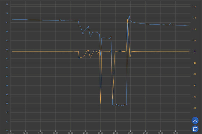

Das ist wohl übereilt geurteilt. Es ist ja noch gar nicht geklärt, wie gut die Batterie balanciert ist. Das BMS schaltet offensichtlich wegen Unterspannung einer Zelle ab. Und Schaltet 2 Stunden später wieder ein. Vermutlich weil geladen wird. Die angezeigten Ströme kann man in dem Diagram nicht beurteilen. Die Spitzen sind vermutlich viel höher als -45A und +30A. Das sieht man erst, wenn man das Diagram zoomt auf die Zeit zwischen 13:30 und 16:00. Auch die steile Stromabnahme beim Laden kann duch Zell-Overvoltage durch Abschaltung des möglicherweise viel zu hohen Ladestroms begründet sein. Die durchschnittliche Spannung liegt bei über 3,9V. Auch diese Gesamtspannung kann man erst nach aufzoomen besser beurteilen. Wenn auch nicht 100%ig, weil die Datenrate nicht hoch genug ist. Scheinbar ist der log interval noch nicht geändert und steht noch auf 15min
Wie ist die Temperatur?
Mir ging’s gar nicht um die Spitzen, sondern um die ca. 5A zu Anfang der Belastungszeit. Da sollte eine 120AH-Batterie kein bisschen mit der Spannung zucken.

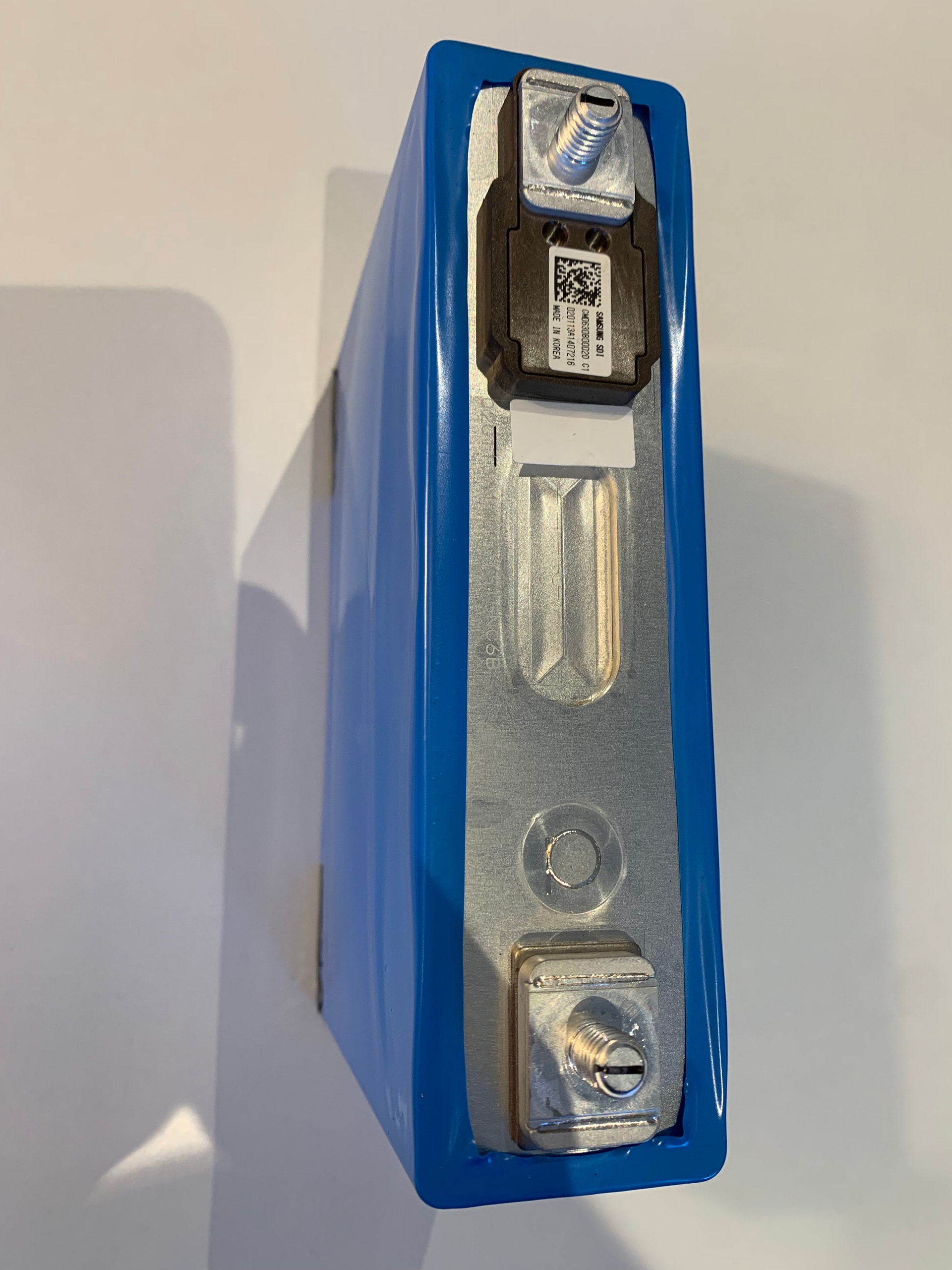

Die einzelne Zelle ist ein Rechteckiger Block mit Schraubanschlüssen.
Ja die Einstellungen sind alle noch Standard, welches Intervall ist empfehlenswert? Werde dann gleich noch die Temperaturen mit dazu nehmen, habe dort aber noch keine Auffälligkeiten beobachten können!

Habe nochmal folgenden Test gemacht. Die parallel geschalteten BMS abgeklemmt, BMS einzeln angeklemmt und dann durch entladen und laden der Zellen geschaut wieviel Energy die Zellen noch aufnehmen. BMS1 nimmt dabei noch ca. 0,9kWh und BMS2 noch ca. 1,4kWh.
Ihr habt also recht, die Zellen sind durch! Hatte nur irgendwie erwartet das defekte bzw. aufgebrauchte Zellen bei hoher Belastung zusammen brechen und bei Lastwechsel wieder in der Spannung steigen, was aber nicht geschehen ist!

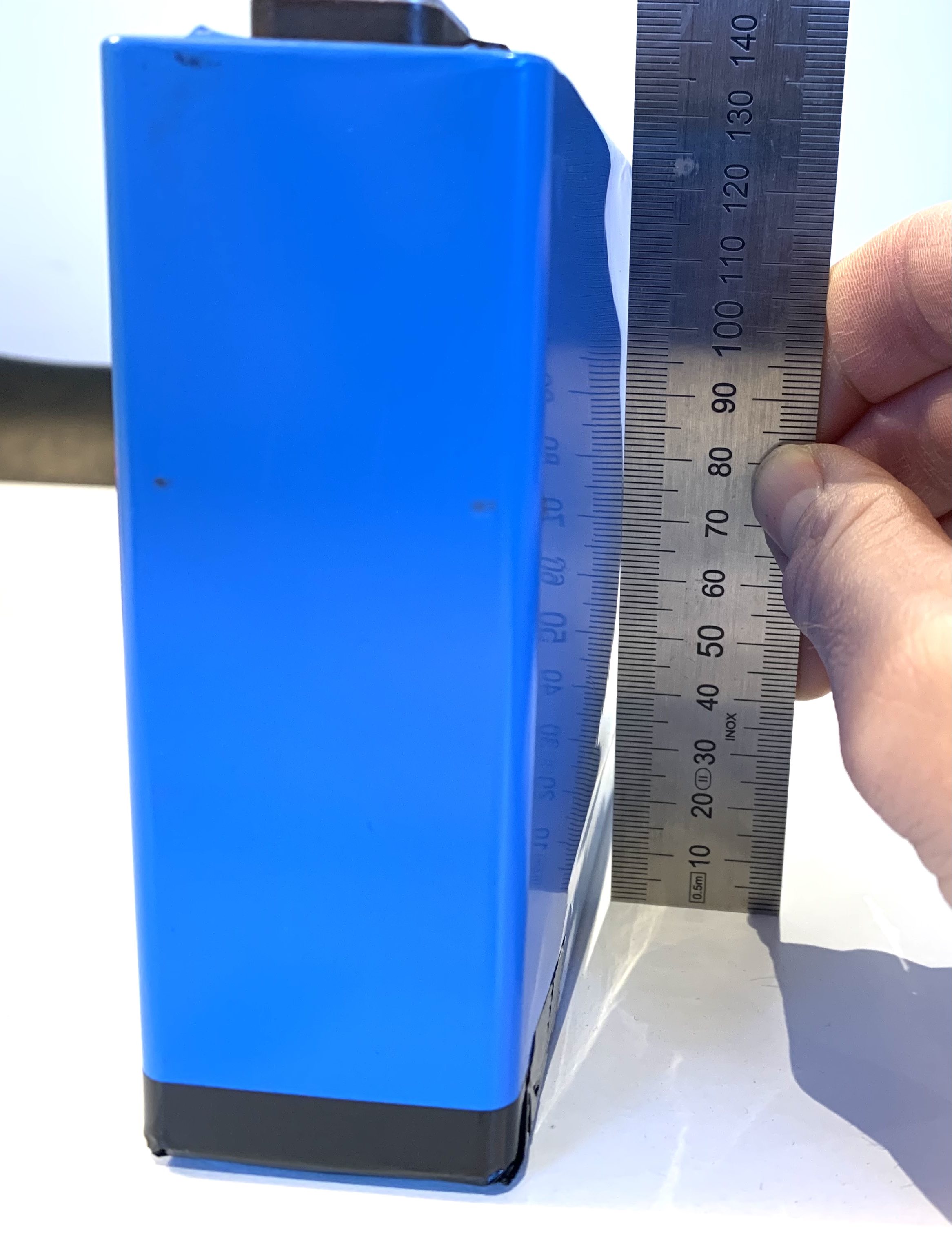

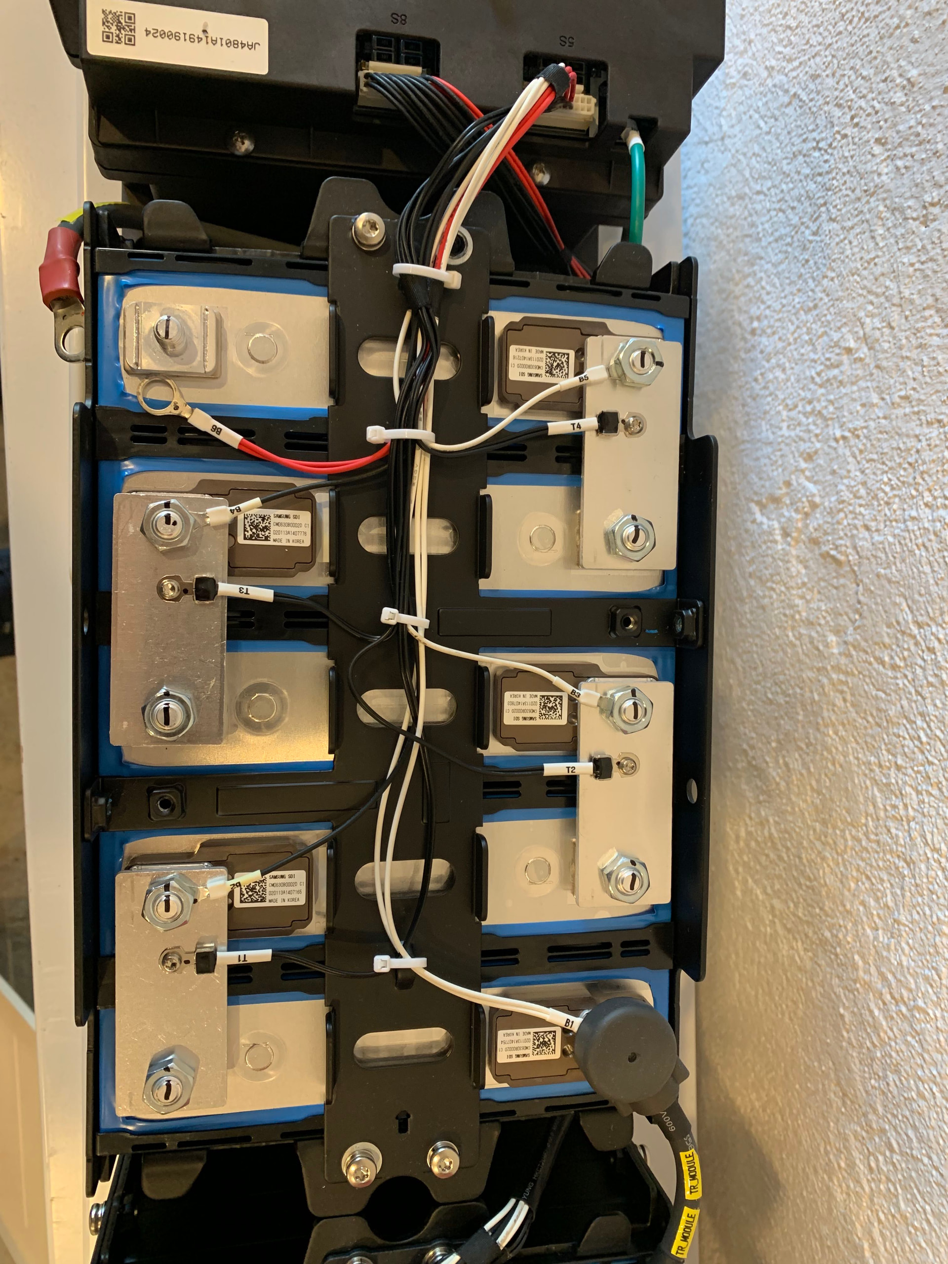

Habe mal eine Prismazelle ausgebaut und bin froh den Speicher nicht weiter betrieben zu haben. Die Zellen sind alle schon leicht aufgebläht, dass habe ich schon beim öffnen des Gehäuses gemerkt das dieses unter Spannung steht.
Die Maße der Zellen sind (LxBxH) 173x46x126mm. Wenn ich schon neu aufbaue würde ich mir schon 200Ah pro LifePo4 Zelle wünschen. Diese sind meistens aber höher! Von der Breite würde ich ja flexibel sein, aber länge und Höhe sollten schon ungefähr passen wenn ich das Gehäuse noch benutzen möchte!
Habt ihr noch eine Idee für Zellen?
Die Zellen waren in eine Metallrahmen mit Isolatoren zwischen den Zellen verbaut.
