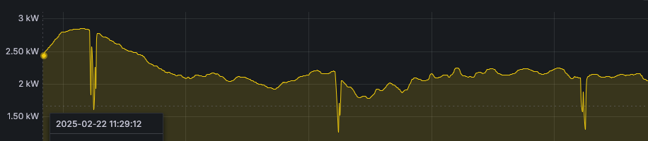

In beständiger Regelmäßigkeit bricht die Leistung komplett ein. Gemessen habe ich das mit einer Stromzange.
Link zum Video; dort ab ca. 0:10
Woran könnte das nun liegen? An den Steckern oder eher an einem/ beiden Modulen? Wie könnte ich denn jetzt vorgehen, um den Fehler zu finden?

Passiert das andauernd oder nur so alle halbe Stunde?
Das ist ein normales Verhalten der MPPTs von Victron. Die probieren alle 10 Minuten einen neuen, besseren Power-Point zu finden.
Wow, das wäre ja eine super Erklärung! Jetzt brauche ich noch eine grafische Auswertung! Habe Node Red Alf Synology installiert (Docker), da brauche ich aber erst noch eine Anleitung.
Vielen Dank!
Ja, so kurze Einbrüche für ca. 1-2 sec. habe ich auch regelmässig. War mir klar, dass das der MPPT-Algorithmus ist, der nach dem optimalen MPP sucht. Dazu muß er mit der Leistung runter und schauen ab welcher Last die Spannung wie weit einbricht. Das muß aber alle Module gleichermassen betreffen, die an dem MPPT-Laderegler hängen? Mich verwirrt, dass Du sagst es ist nur ein String?
