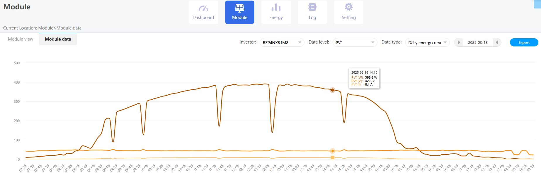

ich habe ein Balkonkraftwerk mit einem Wechselrichter Growatt NEO-800M-X.
Die Einspeiseleistung messe ich extern und mir fällt auf, dass die Einspeisung immer wieder stark einbricht, obwohl sich der Sonnenschein nicht verändert hat.
Anbei ein Bild der Leistungsmessung.
Kennt jmd das Problem? Kann man das verbessern?
Viele Grüße
Daniel

ich habe zwar keine Lösung für das Problem, bin aber auf das gleiche Phänomen gestoßen. Plötzliche Einbrüche, mehrfach am Tag und dann fahren die Module wieder hoch als wäre nichts gewesen.
Bist Du mittlerweile zu einer Lösung gekommen?
Anbei noch ein Screenshot meiner Kurve.
Ich habe das Problem auch, aber seit ich ihn als BKW angeschlossen habe.
Der hing 16 Monate am Deye am gen Port, da hat er es nicht gemacht.
Festgestellt habe ich, wenn große Verbraucher aus geschaltet werden , z.B 2000 Watt Heizstab oder meine Pool Wärmepumpe, dass sind 4 KW.
Müsste vom Netz kommen, denn habe schon gesehen das er bis zu 248 V hoch eiert.
Ich habe ihn vom ersten Tag überbelegt mit vier 300 Watt Modulen
Habe gerade mal alles durch geschaut. Einbruch um 8 Uhr und um 11:30 Uhr.
Also bei mir öffnet ein Teil der Rollladen um 8 Uhr quasi 6 Stück und um 11:30 Uhr fahren 5 Stück auf 30 % runter.
Heizstab und WP waren heute nicht an.
Wenn die Markise raus und rein fährt nicht, da nur 300 Watt, aber 6 Rollladen Motore ziehen schon weit über 1200 Watt.
Nachtrag: 12:40 Uhr große Induktionsplatte eingeschaltet um den Spatzen Spaghetti zu Kochen, Einbruch.
Werde mal versuchen heute aben ihn in der Unterverteilung auf eine andere Phase zu klemmen.
