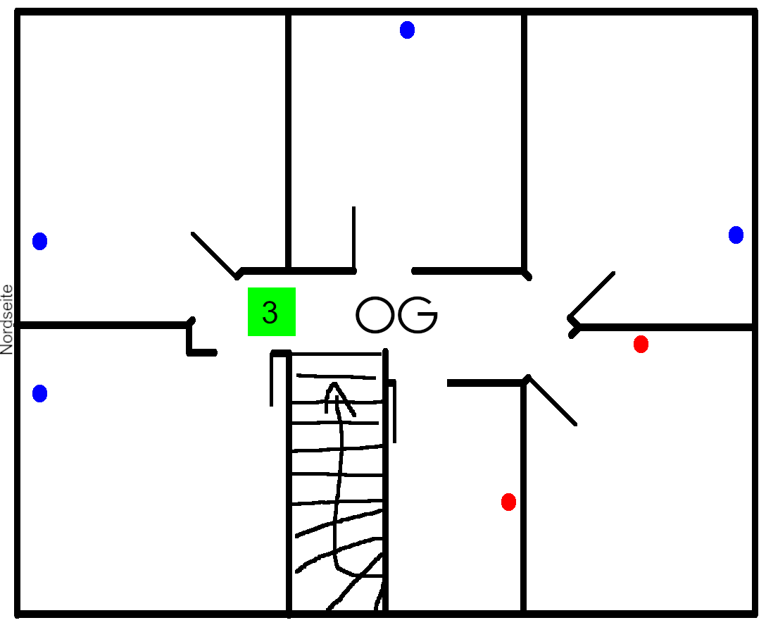

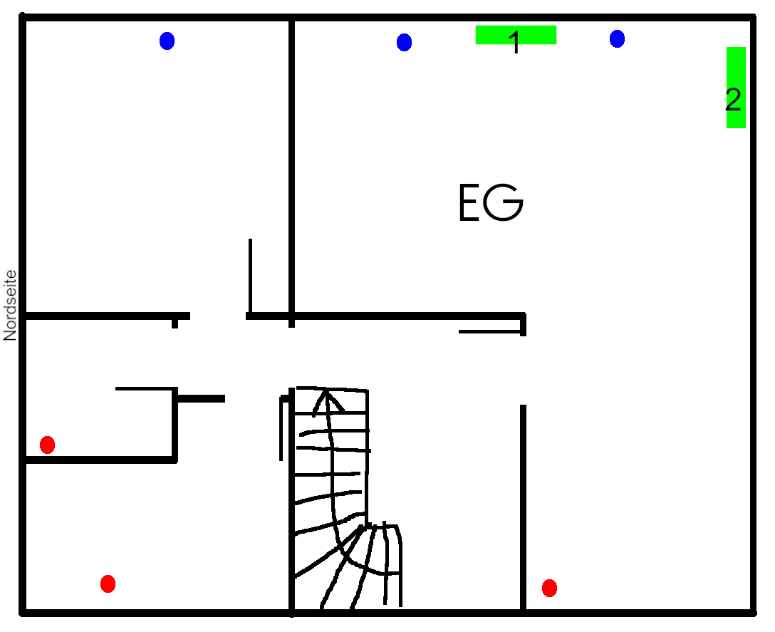

ich plane gerade eine Split-Klimaanlage für unser EFH, BJ 2022, mit zentraler Lüftungsanlage + Wärmetauscher.
EG und OG haben jeweils ca. 100 m². Luftvolumen: EG ca. 260 m³, OG ca. 185 m³, Deckenhöhe 2,6 m.
In den Skizzen: Blau = Zuluft, Rot = Abluft, Nordseite links. Ein großes bodentiefes Doppelfenster im EG liegt auf der Ostseite bei dem blauen Punkt zwischen 1 und 2. Die Türen sind wegen Katzen meist geschlossen.
Ziel ist nicht, einzelne Räume eiskalt zu machen, sondern die Temperatur im Haus möglichst gleichmäßig auf angenehmem Niveau zu halten. Kühlen ist wichtig, Heizen im Winter wäre ebenfalls gewünscht.
Aktuelle Idee:
  • EG: ein stärkeres Innengerät an Position 1 oder 2, grob ca. 5 kW
  • EG ggf. Truhe oder Wandgerät
  • OG: ein Gerät an Position 3, ebenfalls eher kräftig
  • OG gerne Deckenkassette oder Deckengerät
Ich möchte die Anzahl der Geräte eigentlich minimal halten, speziell die Außengeräte.
Aber ich bin unsicher:
  1. Sind zwei zentrale Geräte, je eins pro Etage, sinnvoll?
  2. EG eher Position 1 oder 2?
  3. OG Position 3 sinnvoll oder kühlt das vor allem Flur/Treppenhaus?
Danke euch für Einschätzungen aus der Praxis.
