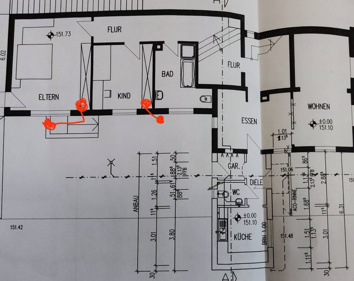

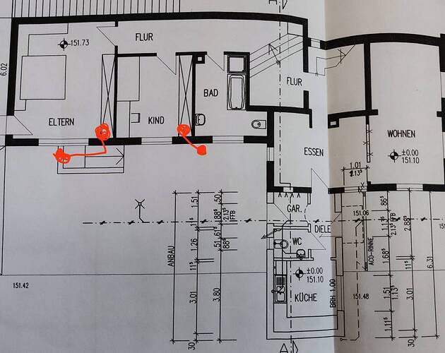

Hallo zusammen. Ich plane Wörter Klimaanlagen einzubauen. 2 habe ich bereits. Im Plan rot markiert. Beide waren ursprünglich nur zum kühlen gedacht. Wobei Eltern das Wohnzimmer und Kind das Schlafzimmer ist. Die im Wohnzimmer nutze ich schon zum heizen. Die im Schlafzimmer will ich ungerne dafür nutzen, ich mag es kalt im Schlafzimmer :-). 2 weitere würde ich gerne noch einbauen um hybrid das Haus zu heizen. Die Gastherme ist erst 11 Jahre alt und soll unterstützen wenn es zu kalt ist oder zu wenig PV da ist. Wo würdet ihr sie einbauen? Ich dachte an Diele unterer "neue" Teil und wohnen (rechts im Bild).
Hast du schon Erfahrungen, wie das Temperaturgefälle bei dir ist? Du willst ja mehrere Räume mit einer Anlage heizen. Da ist dann die Frage, was an Wärme ankommt.
Ist gut gedämmt? Und willst du die Bude immer auf Temperatur halten? Oder nur bedarfsweise heizen? Gerade beim bedarfsweisen Heizen hast du größere Temperaturgefälle. Dann müsstest du das immer mit Gas kompensieren oder es stört nicht, wenn z.B. im Wohnzimmer 21 Grad sind und im Esszimmer z.B. nur 17 Grad.
Wegen dem Temperaturgefälle macht es natürlich Sinn, im Wohnzimmer eine Anlage zu installieren, wo man ja in der Regel die höchste Temperatur haben will.
Baulich günstig gelegen, so dass man nicht viel Installationsaufwand hat, finde ich auch immer ein Argument.
Hi. Das ist zwar ein Altbau aber nachträglich mit Styropor gedämmt. Im Wohnzimmer ist ja schin eine. Ich würde alle Räume auf ca. 18 Grad Grundheizen und dann mach Bedarf (im Wohnzimmer sitzen) Hochheizen.
Baulich gut gelegen klar, aber es soll sich ja auch verteilen.

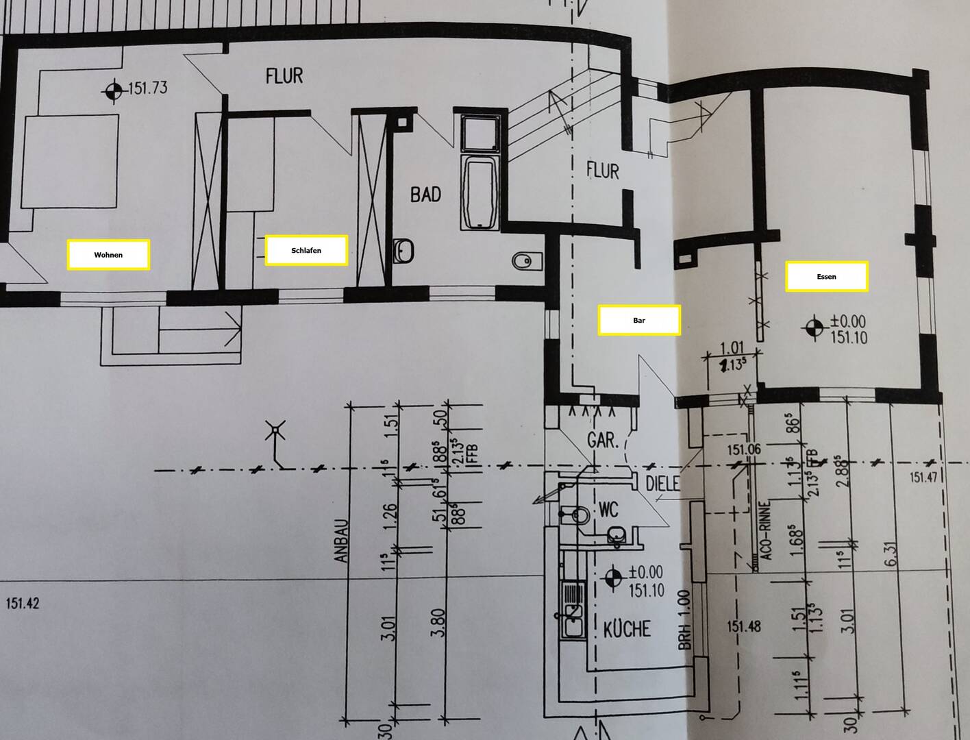

In deinem Plan ist im Zimmer "Wohnen" keine Anlage eingezeichnet. Das meinte ich. Wie wird das denn genutzt?
Schreib doch am Besten in den Plan die richtigen Zimmer rein, sonst ist das verwirrend.
Stimmt. Hier einmal richtig benannt.
Vielleicht schrittweise vorgehen. Im Bereich "Essen" wird es ja wohl auf jeden Fall sinnvoll sein. Und dann mal schauen, wie viel noch in der Küche ankommt.
Ansonsten, wenn du alles auf einmal machen willst, würde ich auch in der Diele noch eine setzen. Wobei Küche und Diele recht klein ist, da wird die oft takten.
