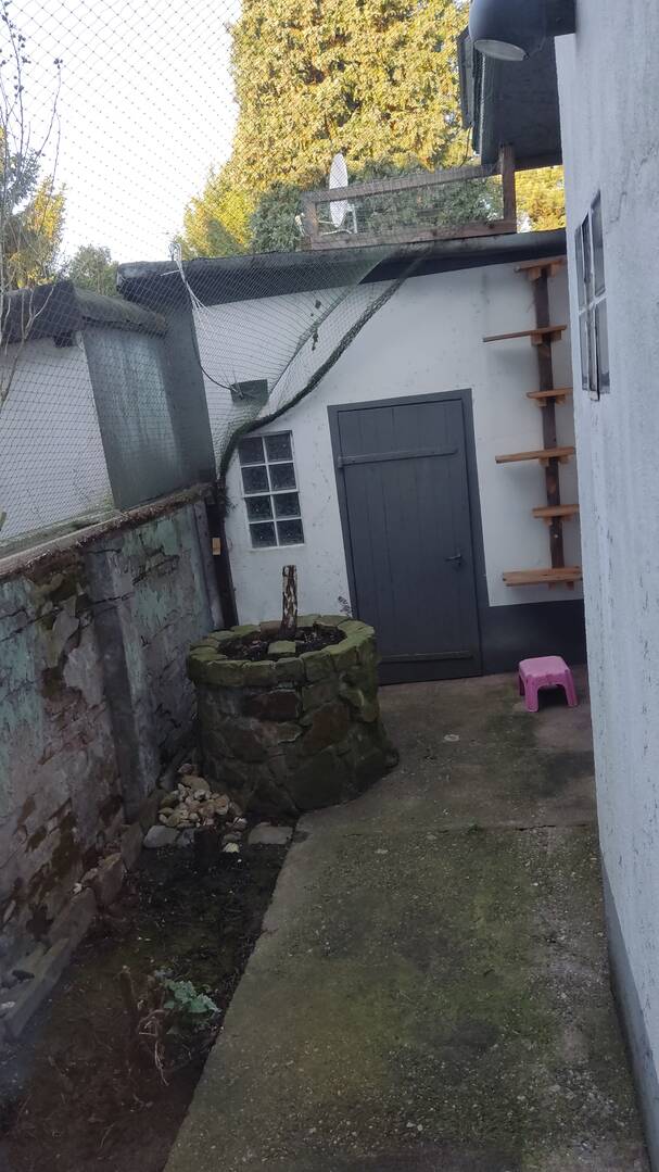

der Aufstellort für die IGs steht jetzt fest. Mit einem der drei AGs habe ich auch kein Problem (Wandmontage und zu allen Seiten Platz). Jetzt kommen aber zwei AGs, welche in eine Art "Wanne" montiert werden. Ich weiß gerade nicht, wie ich das sonst nennen soll.
Hier ein Bild vom Wohn/Ess-Bereich aus:

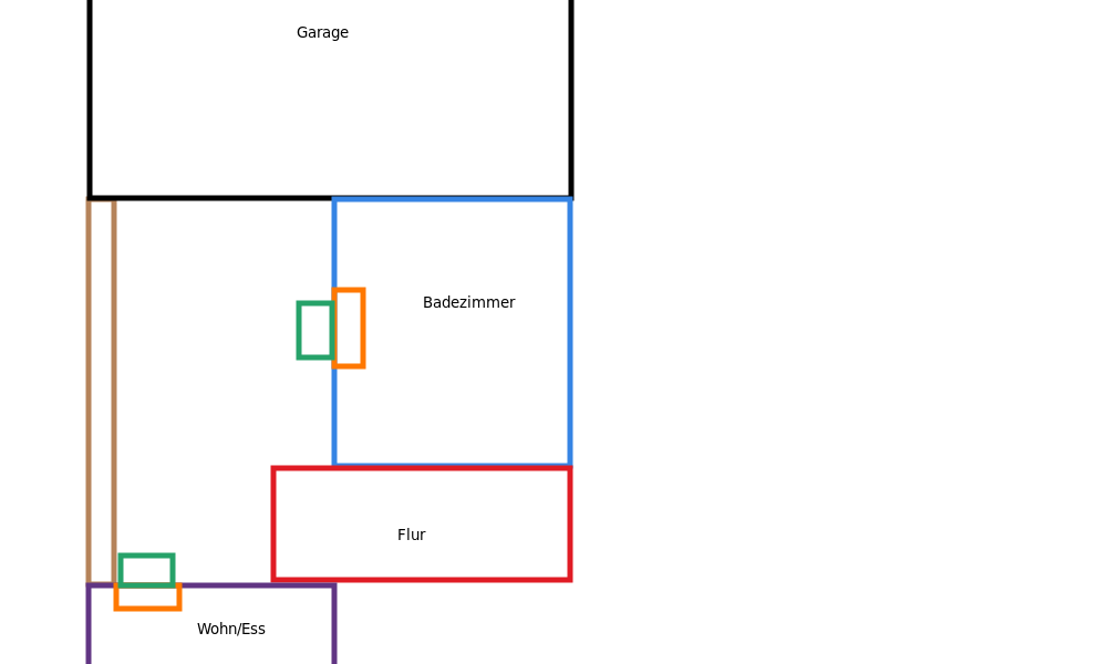

Und hier der "Grundriss" von oben:
Direkt neben dem IG im Wohn/Ess-Bereich ist ein Fenster aus dem ich das Foto gemacht habe. Die Mauer links (braun) hat etwa eine Höhe von 1,4m. Beide AGs sollen auf dem Boden stehen. Das AG direkt am Badezimmer wird an einer gedämmten Wand stehen, weshalb sich Montage auf dem Boden anbietet. Das AG am Wohn/Ess-Bereich soll auch auf dem Boden stehen, da der gesamte Bereich mit einem Katzennetz eingespannt ist und direkt über der Mauer immer schmaler wird. Außerdem ist das hier direkt die Grundstücksgrenze, weshalb ich hoffe, dass die Wand noch etwas Geräusche dämmt.
Sehr ihr hier ein Problem mit mangelndem Luftaustausch? Meine Befürchtung ist folgendes:
Im Sommer sollte das unproblematisch sein, da hier die Warme Luft der Anlage aufsteigt und die "kalte" Luft wieder zur Verfügung steht. Im Winter wird aber die "warme" Luft abgekühlt und sinkt dann ab und bleibt in dem Bereich sitzen.

Was den Luftaustausch angeht an den AGs: Ich glaube nicht, dass es ein Problem ist. Aber klar, optimal ist die Situation nicht. Wichtig ist, dass vor der Anlage mindestens 1m Platz ist, also dort, wo der Lüfter hinbläst.

Vor beiden Geräten sind mehr als 2 Meter frei. Mir geht es dabei wirklich nur um die Luftansammlung die sich hier ggfs. bilden könnte. Um das ganze etwas zu verbessern könnte ich die Anlagen aufhängen, was dann aber etwas aufwändiger wird. Dann sammelt sich die Luft zwar vermutlich immer noch unten in der "Wanne", allerdings wird ja dann Luft von weiter oben genommen. Daher eher irrelevant.
