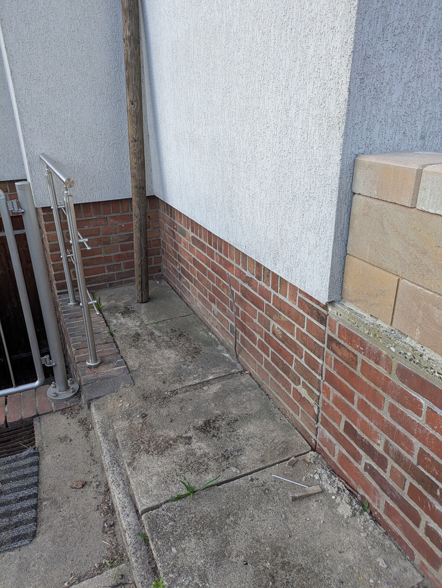

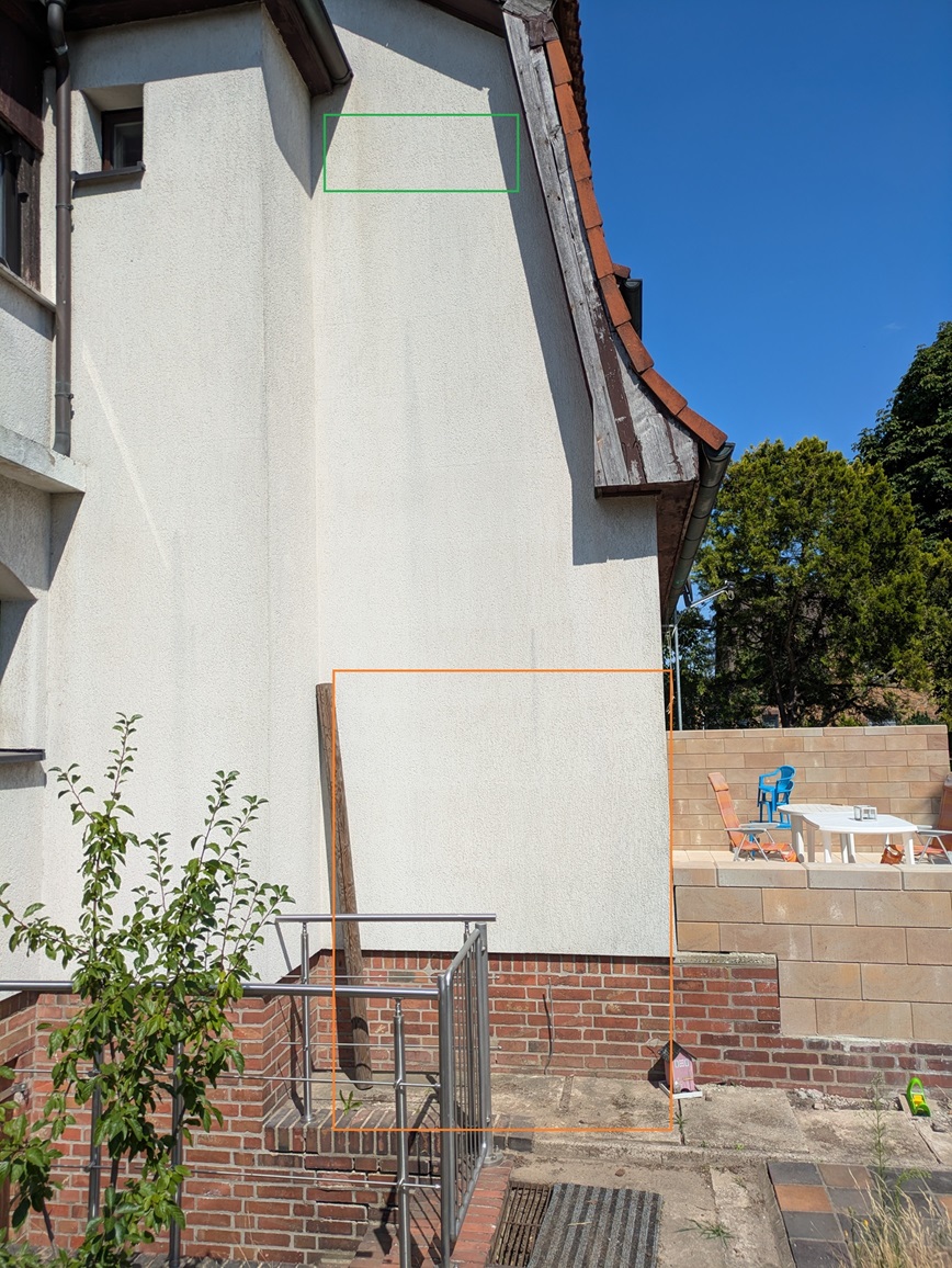

an meinem EFH plane ich die Installation einer Single-Split Klimaanlage (Daikin Perfera). Die Inneneinheit wird im Schlafzimmer montiert. Über die Positionierung der Außeneinheit bin ich mir noch unschlüssig und möchte mir hier Rat von euch holen. Hauptsächlich möchte ich im Sommer kühlen, da das Schlafzimmer Südseite ist und in den Übergangszeiten etwas zuheizen.
Im grünen Bereich wird sich sich die Inneneinheit befinden und der orangene Bereich wäre meiner Meinung nach für die Außeneinheit am sinnvollsten. Ich weiß aber nicht so richtig, wohin mit dem Kondensat, da die Ecke schon recht stark versiegelt ist und sich dort auch der Kellereingang befindet. Für die Kondensatleitung der IE würde ich nur eine der Betonplatten entfernen. Nun habe ich aber gelesen, dass an der AE im Winter viel Wasser beim Abtauen anfällt und ich habe Angst, dass mir der ganze Weg und die Kellertreppe in eine Eisbahn verwandelt werden. Mache ich mir unnötig Sorgen oder gibt es gute Tipps?
Rein von meiner Anlage und Bauchgefühl, wäre ich da vorsichtig. Die Wassermenge im Sommer empfinde ich fast als mehr und wird oft mit 0,5-1,5L pro Stunde angegeben. Im Winter bei tiefen Temperaturen baust du dir so aber durchaus eine Eisbahn.
Ich würde drüber nachdenken vielleicht 2 Platten zu entfernen und dort Kieselsteine zu streuen. Deine Regenrinnen oder Kanalanschlüsse erscheinen aufwendig zu erreichen. Bzgl. Versickern, Deine Hauswände sind ordentlich abgedichtet oder hast schon jetzt feuchte Wände ohne zusätzliches Sickerwasser?

Ich sehe 2 Möglichkeiten:
  1. AG etwas erhöht aufstellen, so dass der Kondensatschlauch mit Gefälle irgendwohin ablaufen kann.
  2. Bohrung ins Erdreich (ggf. durch die Gewegplatten) und das Bohrloch mit grobem Kies auffüllen, so dass das Kondensat darin versickern kann. Die Bohrung müßte sicher 25-30mm haben und mind. 50cm tief sein, denke ich. Hängt etwas von deinen Bodenverhältnissen ab. Bei Lehmboden wird das wohl nicht funktionieren.
Kannst die Anlage auch in 2-3 m Höhe aufhängen. Darunter stellst eine Regentonne, da fließt alles rein. So hast du gleich Wasser zum Gießen. Und da nur Übergangszeit, spielt Frost auch keine Rolle. Bevor ordentlich Frost kommt, leerst du die Tonne.

Ihr habt natürlich recht, dass es in der Übergangszeit noch keinen Frost gibt. Aber ganz ausschließen kann ich die Benutzung im tiefsten Winter auch nicht. Wer weiß, was die Zukunft bringt. Zumindest möchte ich lieber vorher den Standort so gut wie möglich vorbereiten, als mich hinterher zu ärgern. Die Vorschläge mit dem Kies und mit der Regentonne fand ich gut. Die werde ich auf jeden Fall näher in Betracht ziehen.
