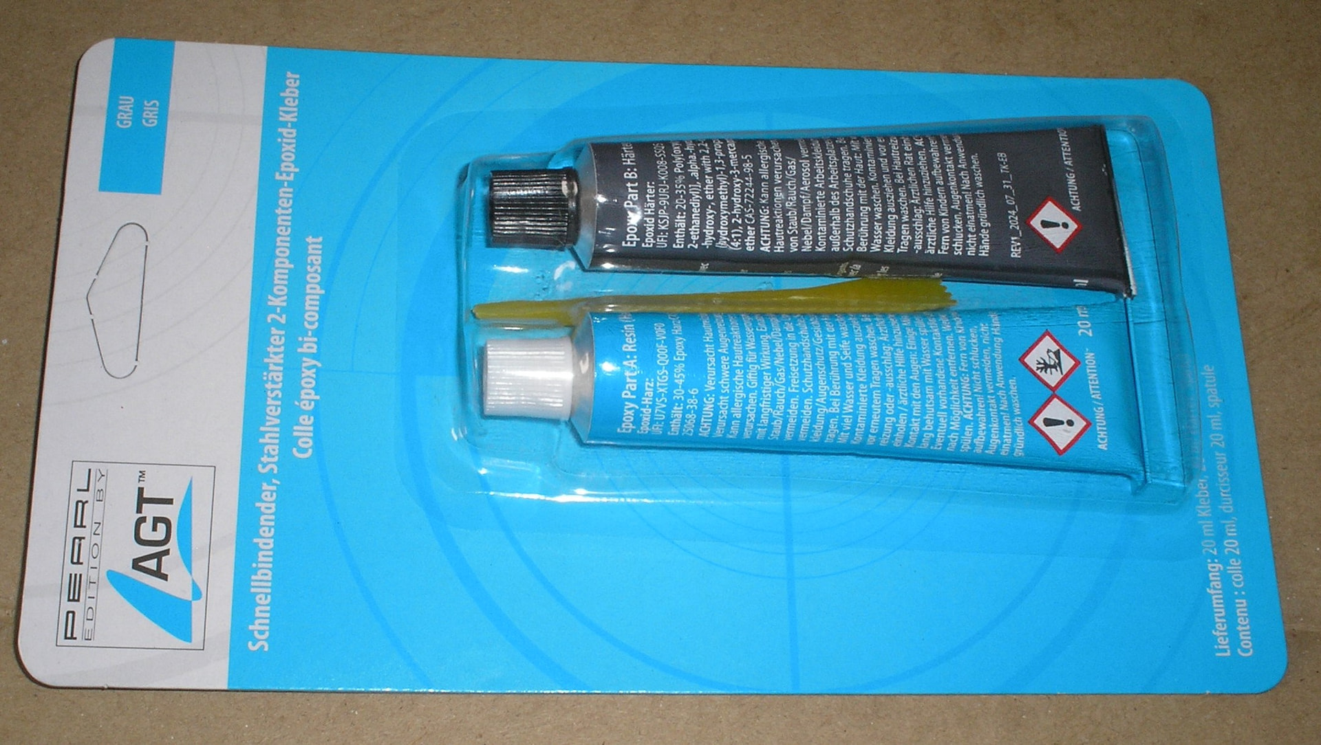

da beim Streetscooter viel Plastik verbaut ist und sich das Zeug irgendwann auch von alleine an verschiedensten Stellen losrappeln wird, hatte der Vorgänger seine Heißklebepistole aus dem Bastelkeller geholt und wild mit diesem weißen Zeug herumgeklebt. :grimacing: Daß soetwas auf Dauer nicht halten kann, ist vermutlich jedem von uns klar. Daher war einer meiner ersten Aktionen einen dafür geeigneten Kleber ausfindig zu machen.
Dabei ist mir aufgefallen, daß 2-Komponenten Kleber sehr gut zu verarbeiten ist und zügig fest wird.
Mit dem nachfolgenden 2-Komponenten Kleber habe ich bereits gute Erfahrung sammeln dürfen, diese gefüllten Tuben werden eigentlich als Metallkleber beworben.
1:1 zusammengemischt wird daraus eine gut zu verarbeitende Paste, die nicht zu dünnflüssig ist und spätestens in 5min spürbar aushärten kann.

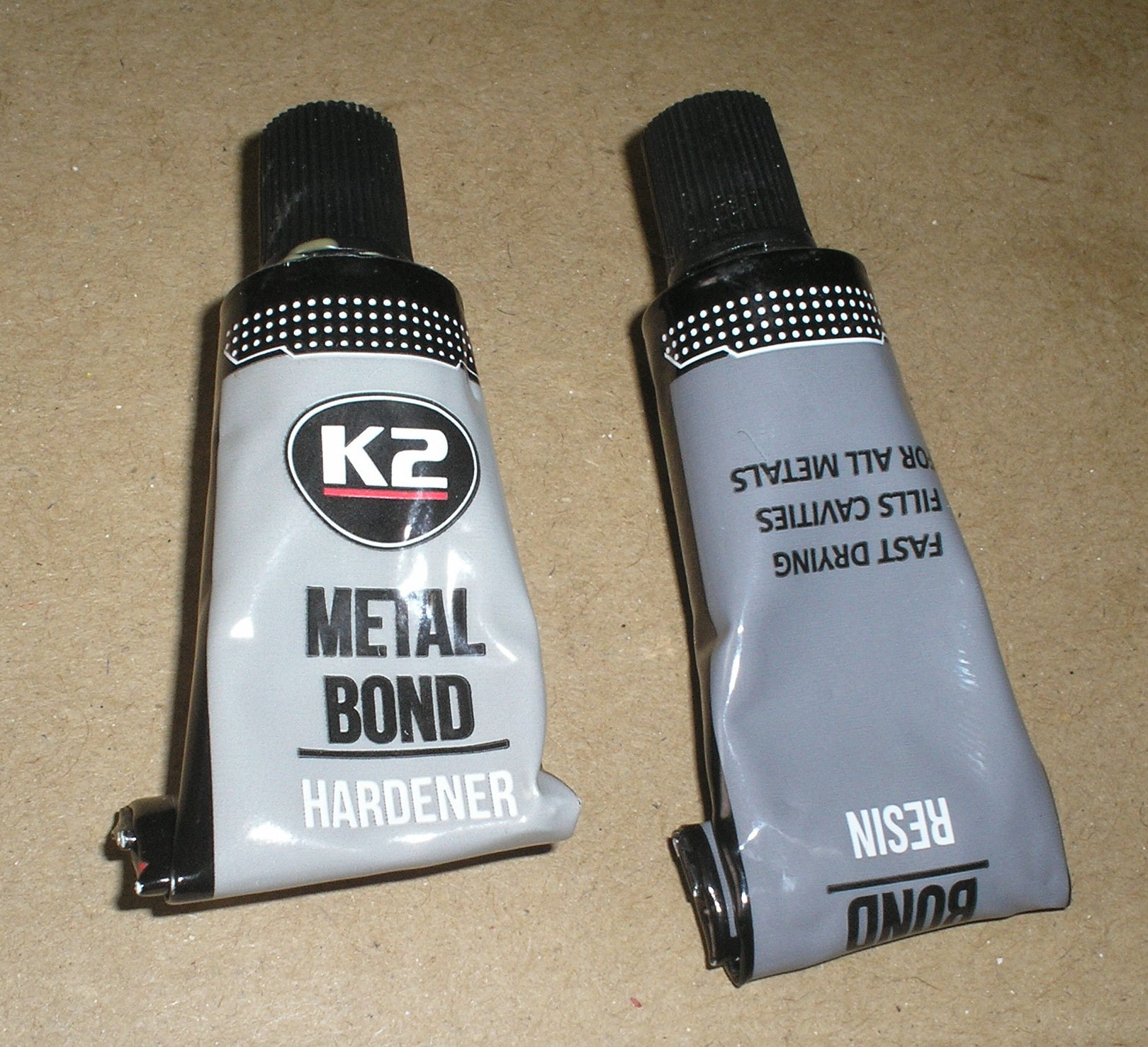

danach habe ich nochmal ein Set ausprobiert, bei dem der günstige Preis mitentschieden hatte.
der Mischvorgang bleibt gleich, die Paste wirkt allerdings flüssiger, härtet dann auch etwas später aus. Damit habe ich mir bereits einige Stecker und das fehlende Gehäuse für einen SUB-D Stecker am CAN Adapter gegossen. hier löst sich auf jeden Fall kein Kabel und keine Lötstelle mehr.

Und wenn deine 2K-Kleber auf Epoxy basieren und schnellhärtend sind: Die sind eingeschränkt in ihrer Langlebigkeit und UV-Beständigkeit. Im professionellen Umfeld klebt man damit in der Regel nur Dinge, die temporär halten sollen. Durchaus möglich, dass die auch 10-12 Jahre durchhalten, kann aber auch sein, dass die nach 2-3 Jahren schon deutlich nachlassen.
Schnellhärtend meint die typischen 5-10 min Epoxy-Kleber. Normalerweise braucht Epoxy etwa 24 Stunden bei 20 Grad. Man kann aber stark beschleunigen durch Temperatur, z.B. 50-70 Grad. Dann sind die auch in einer Stunde hart.

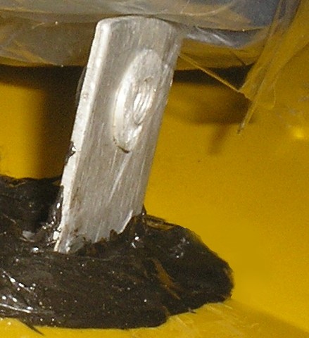

vielen Dank für diese wertvollen Tipps. der Originalkleber von Streetscooter ist leicht gelblich transparent aber hart, würde daher glatt behaupten, es könnte im Original 2K Kleber verwendet worden sein, was zu deiner Beschreibung ganz gut passen würde. Einige Original Klebestellen hatten sich tatsächlich gelöst.
Den Nachteil den ich bei dieser Original Verklebung gesehen hatte, war, daß die Befestigungsteile nur angeklebt waren, quasi Punkt mit der Paste draufgeflatscht und dann Metallwinkel angedrückt.
Bei mir ist jetzt hingegen sogar oben und unten verklebt und weitere Fläche eingenommen worden.
Die Klebestellen hatte ich vorher gereinigt und zusätzlich mit Schmirgelpapier angerauht, in die Metallwinkel weitere Kerben am Rand reingesägt und diese auch nochmal angerauht, hoffe das rappelt sich jetzt nicht mehr so leicht los. Demnächst dann vielleicht die Kombi mit den MS Polymeren. super.
