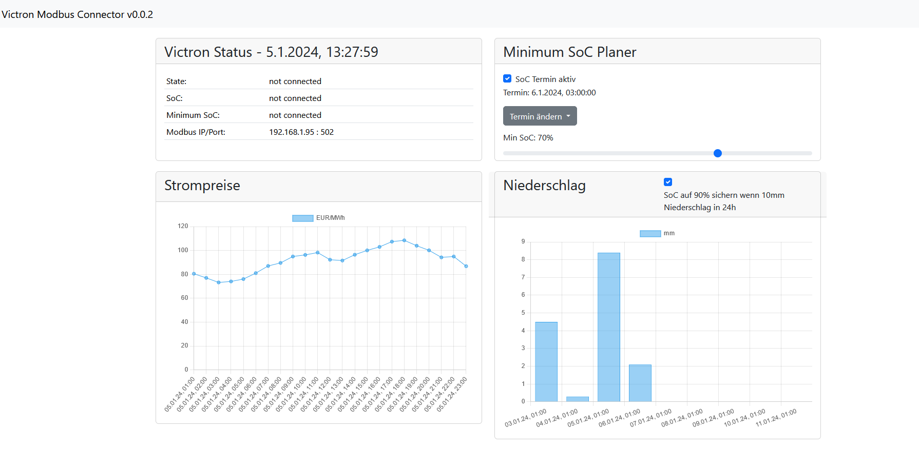

Moin Leute,

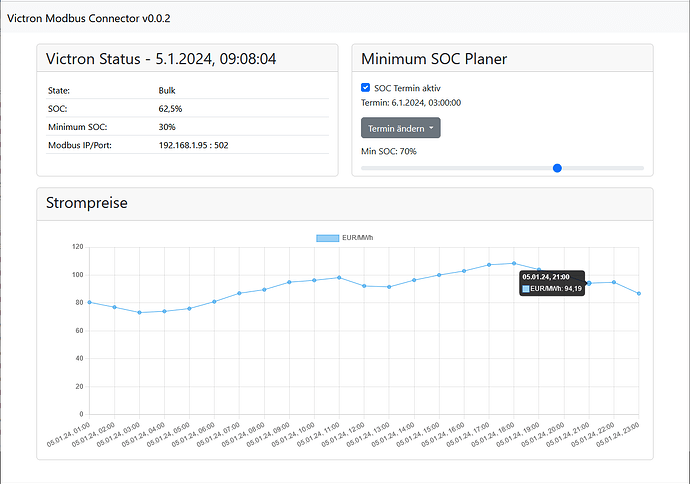

ich wollte euch Mal mein kleines Tool zeigen, welches ich mir gebaut habe um Zeitgesteuert über den Minimum SOC Wert meinen Speicher zu laden und entladen. Der Grund dafür ist eigentlich nur Spaß an Freude und das ich ab diesem Monat ein dynamischen Strompreis habe. Das ganze funktioniert ähnlich wie @christian1980 sein Tool (welches ich heute gerade entdeckt habe :raised_hand_with_fingers_splayed:), jedoch als StandAlone Lösung, in meinem Fall auf einem RaspberryPiauf dem eh schon die restliche Automatisierung für Shellys, PV Anlagen, Homematic Geräte usw. läuft. Somit kann ich das alles ein eine Oberfläche und meine eigene API einbauen. Hier Mal n kleines Beispieldashboard:
Im Moment kann das Victron-Tool nur ein paar Daten vom Multiplus auslesen und der min. SOC Wert kann zeigesteuert werden. Automatisches laden bei niedrigen Strompreis baue ich vielleicht noch ein, für mich war erstmal wichtig das ich alles bequem in einer Oberfläche habe und die Grundfunktionen gegeben sind. Stück für Stück :face_with_hand_over_mouth: Die Strompreise werden automatisch für den nächsten Tag gezogen. Das ganze habe ich mit NodeJS programmiert.
Grüße aus dem Norden. :blush:

Musst du aber nicht für mich einbauen, war nur als Idee für dich. Ich hab ja schon alles fast fertig was ich brauche. Ob ich das automatische laden per Strompreis überhaupt Mal nutzen werde ist eh fraglich. So ganz glaube ich noch nicht das dass wirklich lohnt, aber ich werds Mal versuchen. Hier ist meine Lösung für mein Emergency-Speicher:
Ich lese aus der Wetter-API https://open-meteo.com (für Non-Commercial umsonst) den summierten Niederschlag für den nächsten Tag aus. sollte dieser >=10mm sein bleibt mein SoC auf 90%. Das ganze könnte man noch aufbohren mit der Unwetter-warnungs API vom Deutschen Wetterdienst, oder Wind. Allerdings ist bei mir tatsächlich nur Niederschlag kritisch.
Gruß, Matthias.
