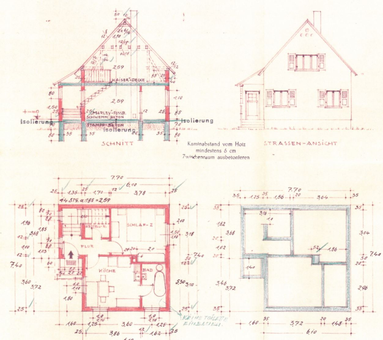

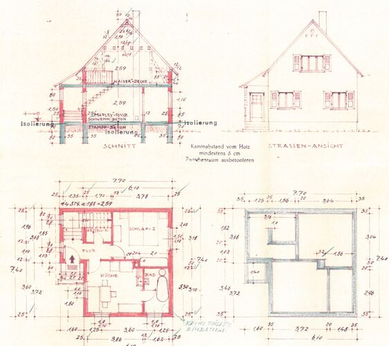

ich plane für mein kleines Haus (ca. 70 m², Deckenhöhe 2,50 m, ca. 175 m³ Rauminhalt) die Installation einer zentralen Lüftungsanlage mit Wärmerückgewinnung in Eigenleistung.
Nach Recherchen hier im Forum habe ich mich aufgrund des Preis-Leistungs-Verhältnisses und des Enthalpietauschers für die Mitsubishi Lossnay LGH-25RVX3-E entschieden.
Eckpunkte des Vorhabens:
  • Gebäude: 70 m² Albau
    1950, ungedämmt, [ Wohnküche, Schlafzimmer, Kinderzimmer, Bad, Gang ].
  • Gerät: Mitsubishi Lossnay LGH-25RVX3-E.
  • System: Ich plane ein Sternverteilsystem mit Flexrohren (DN 75 oder DN 90).
  • Montageort: Das Gerät soll auf dem Dachboden montiert werden.

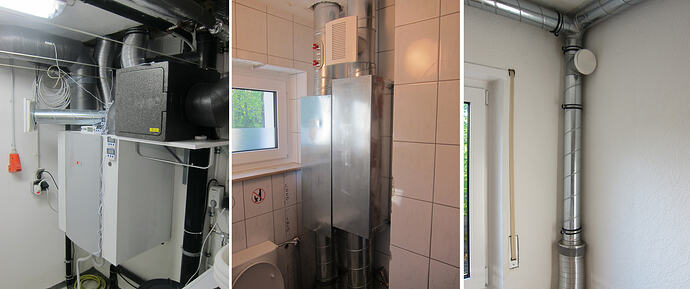

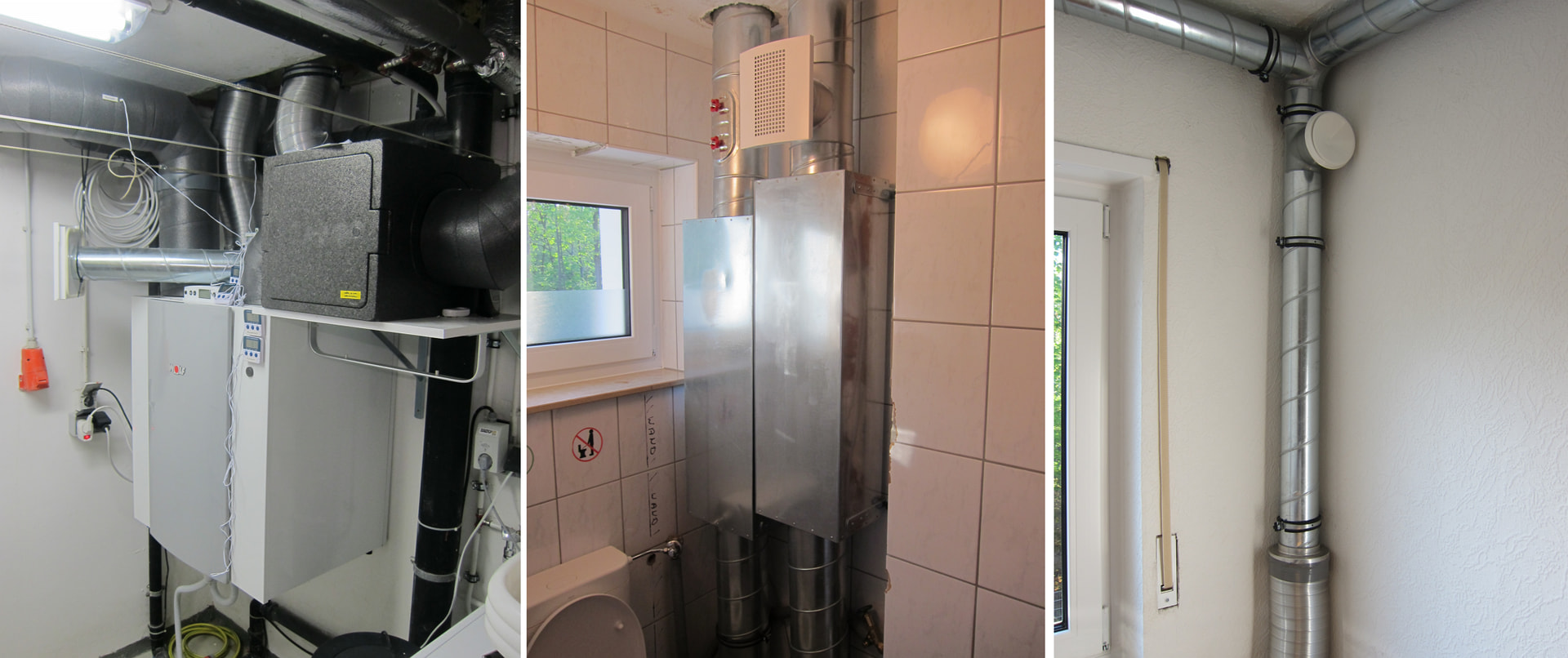

Die Lüftungsrohre im (Reihenmittel) Haus sind bei uns DN75, ausgehend zentral vom Spitzboden. Der Handwerker hatte damals im Gegensatz zu anderen mit Deckenabhängung etc. den Vorschlag gemacht, die Rohre parallel zum Kamin bzw. in Zimmerecken runter zu
führen, was sehr gut funktioniert hat (Einhausung hab ich selber gemacht). Vom Spitzboden gehts direkt in zwei Zimmer im DG und die Zimmer im 1. OG konnten wir einfach über den Drempel im DG erschließen, blieb Küche+Gäste-WC in einer Ecke und Wohnzimmer in einer Ecke bzw. parallel zum Kamin.
Steuerung war ursprünglich einfach das kabelgebundene Panel der Hoval RS 250, jetzt aktuell ein Poti am Gerät mit Option eines zweiten per Kabel. Will ich noch durch zwei Shelly Dimmer ersetzen, um im Sommer nur einen Lüfter zweitgesteuert mit größerer Leistung (Gerät hat massive Reserven) zum abendlichen/nächtlichen Kühlen (soweit das halt was bringt) zu betreiben. Letztlich Spielkram, an der RS 250 haben wir praktisch nie was verstellt, höchstens mal Turbo wenn in der Küche dicke Luft war oder aus, wenn die Nachbarn zum Winteranfang ungeübt den Ofen anschüren :wink:

ich habe vor einiger Zeit (2014) eine Lüftungsanlage installiert.
Ich habe mich bewusst aus Hygienegründen GEGEN Flexrohre und FÜR Wickelfalzrohr entschieden.
Ganz wichtig sind die "Wartungskosten" zu berücksichtigen.
Ich habe daher eine extra Filterbox eingebaut für "Standard-Filter". Ansonsten wirst Du arm.
Ich habe auch nicht jeden Raum belüftet. Es reicht manchmal das Treppenhaus zu belüften.
Gerade beim Heizen verteilt sich die Luft im Haus.
Ich habe auch viele Wartungsklappen zur möglichen Rohrreinigung eingebaut.
