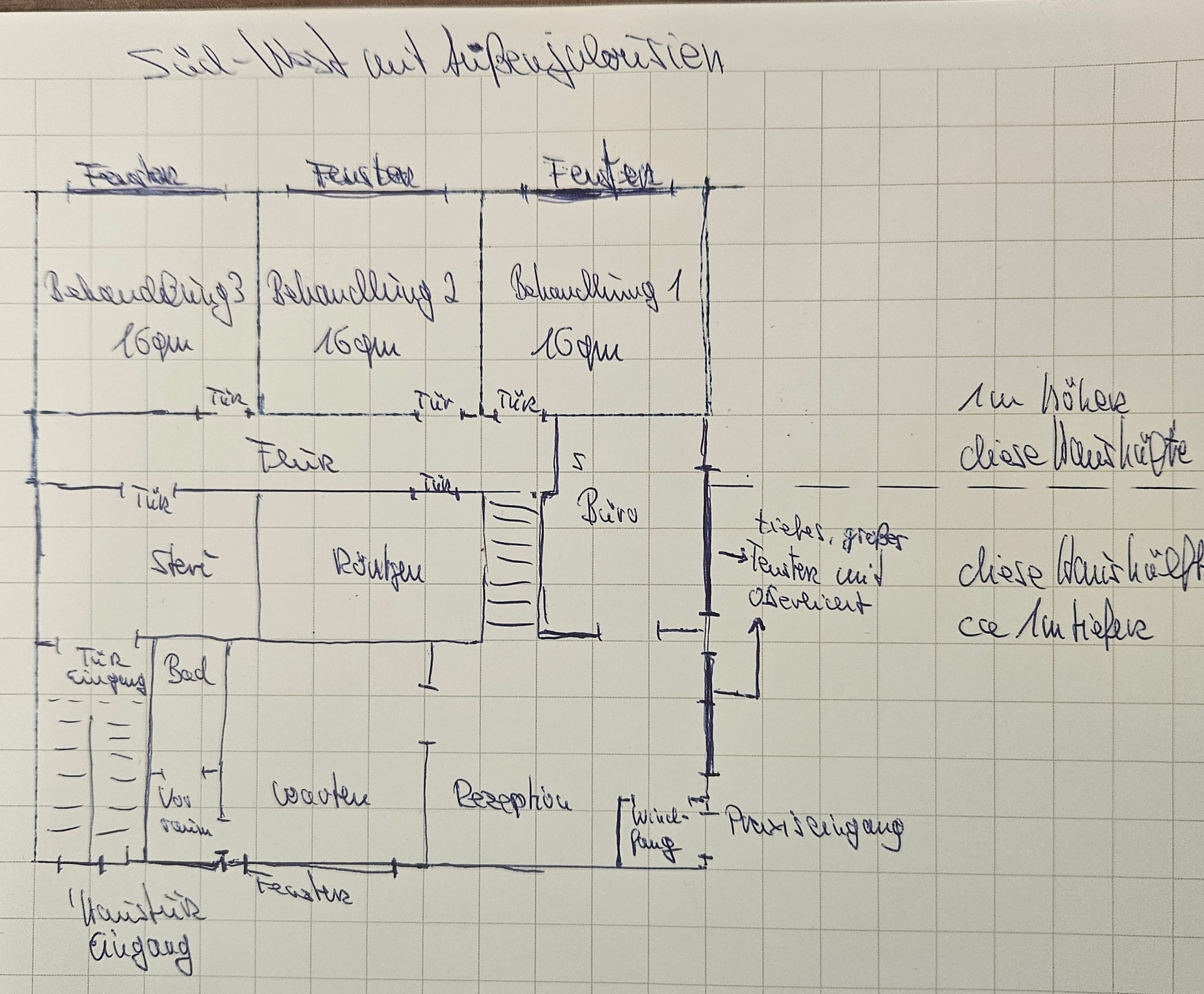

Habe eine Praxis mit 3 gleich grossen Behandlungsräumen im Erdgeschoss.
Gleiche Ausrichtung nach Süden.
Hier besser 1 Aussengerät und 3 Innengeräte ? Raumgrösse 16 bis 18 qm .
Diese Zimmersind Meist geschlossen.
Welche kw zahl bräuchte das aussengerät ? Und die innengeräte ?
Wäre das billiger ?
Weiss auch nicht ,ob Truhen besser sind ?
welches Gerät käme infrage ,Oder einfach nur teurer ? Es ist auch ein Keller unter dem Fussboden.
Ich möchte v.a.heizen ,aber im Sommer wäre kühlen natürlich auch gefragt.

Salut,
Ich bin immer noch unsicher, ob ich eine multisplit, oder -3- monosplitanlagen nehmen sollte.
Es sind 3 Praxisräume nebeneinander ca 16 qm in Süd West Ausrichtung mit Aussenjalousien.Soll kühlen und heizen.siehe Grundriss.
Würden nur von mir persönlich eingestellt.Wäre es ok ,wenn man gelegentlich ein innengerät abstellt bzw mit anderer Temperatur fährt ?
5 Beiträge wurden in ein existierendes Thema verschoben: Offtopic Sammelthread
Du meinst bei Multisplit? Grundsätzlich kannst du bei einer Multi beliebig Geräte ein- und ausschalten. Wenn die auch halbwegs effizient laufen soll, sollten bei einer 3er Split mindestens 2 IGs laufen. Und generell gilt: Single-Splits sind in der Regel effizienter. Dann kannst du vielleicht 20-30 % Energie sparen.
Wobei es dazu keine belastbaren Informationen gibt, sondern nur Erfahrungen aus dem Forum hier.
Auf der einen Seite ist der SCOP bei Multisplits schon deutlich niedriger. Bei Daikin liegen die besten Anlagen bei 4,6, die Single-Splits bei 5,1-5,5. Das wäre ein harter Fakt.
Auf der anderen Seite sind es die ineffizienten Betriebszustände bei Multisplit, die hier im Forum ja schon vielfach besprochen wurden. Es gelingt ja fast nie, dass wirklich alle 3 IGs laufen und die Auswurftemperatur muss sich auch immer an dem Raum orientieren, der den größten Wärmebedarf hat. Damit werden automatisch die anderen IGs ineffizienter. Wie stark sich das auswirkt, ist aber in der Tat schwer zu beurteilen.
