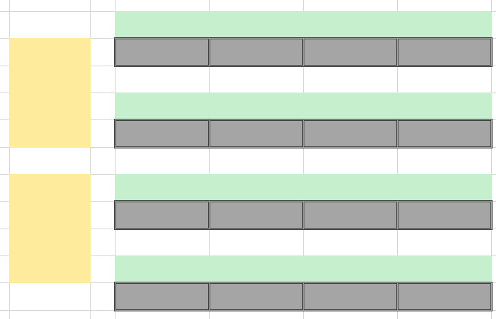

Ich werde mein Dach erneuern und dabei auf ein Flachdach wechseln (nicht begrünt). Das gibt neue PV Möglichkeiten die ich im DIY realisieren möchte.
Bestand:
EEG Anlage von 2014 - ~5kwp mit Sunnyboy 4000 (ost/west)
Victron Mp2 5000 mit 11Kwh Akku
Geplant: Flachdach Belegung mit 4 Reihen Ost (grün)/west(grau) quer montiert (15° Aufgeständert), 1 Reihe Süd - Hochkant. (60° aufgestellt) - Gelb
Da es das Dach noch nicht gibt, ist es noch nicht ganz sicher ob das genau so klappen wird. Ebenso ob Dachaufbauten wie Lüftersteine im Weg sind. Aber irgendwo muss man ja mal anfangen.
Die alte Anlage würde ich warscheinlich zur Fassadenanlage umwidmnen und nur neue Module aufs Dach legen.
Was ich mich hier zunächst Frage: Sind hier Bifaziale Module Sinnvoll? Das Dach wird mit einer hellen Folie abgedichtet, somit erwarte ich Streulicht.
Ich fürchte auf die neuen Perowskit Zellen die in den diversen Youtube Formaten durchgenudelt wurden - muss man mind noch 1-2 Jahre warten... Also werde ich mal schauen was der Markt aktuell hergibt und was platzmäßg passt.
Habt ihr Hinweise auf was besonders zu achten ist? Gibt es klassiche Fallen?
Welcher Wechselrichter... Ich bin versucht die Süd-Reihe an einen Victron MPPT Tracker zu hängen, den Rest aber an einen AC- WR. Und da stellt sich dann die Frage: Hole ich mir vielleicht einen Diye und verkaufe den Victron?
Oder besorge ich einen Herkömmlichen WR?
Ich möchte die Anlage weiterhin als EEG Anlage betreiben - darum sollte der WR entsprechend geeignet sein.
