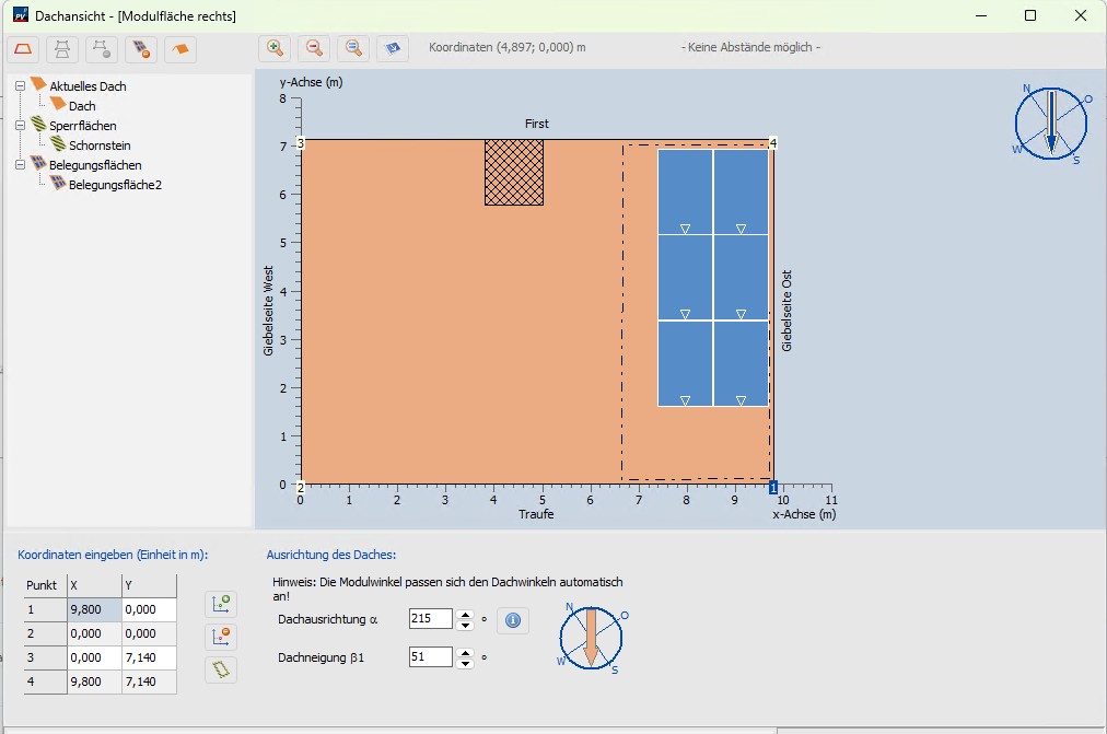

ich brauche dringend euren tech-versierten Input. Meine Module sind bestellt und werden bereits diesen Donnerstag geliefert. Beim Wechselrichter und beim Speicher bin ich mir aber immer noch nicht final sicher und brauche eine Entscheidungshilfe für eine komplette Neuanlage.
Die Fakten:
  • Module: 18x Jolywood 460 Watt (JW-HD96N-R2, N-Type TOPCon, 96 Zellen).

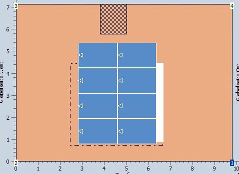

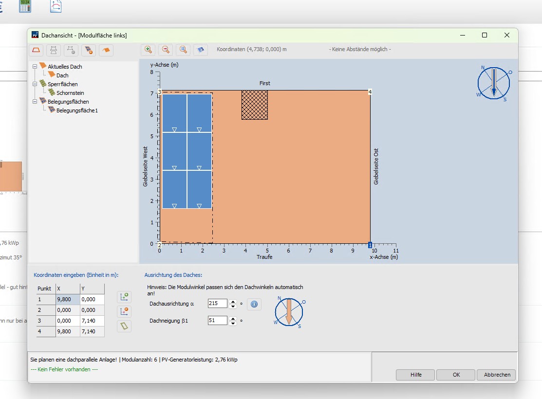

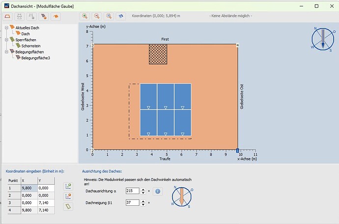

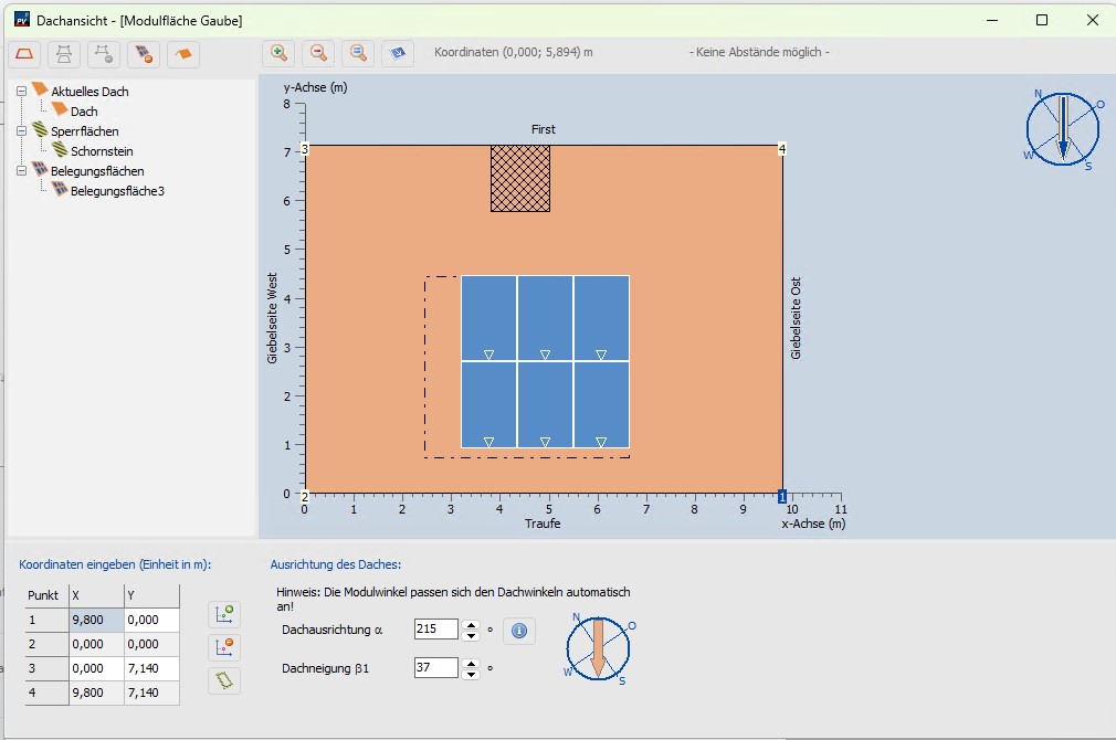

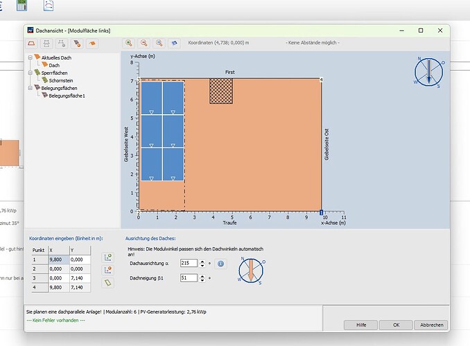

  • Geplante Aufteilung: Ich habe 3 Flächen à 6 Module (insgesamt 8,28 kWp). Es läuft also auf 3 Strings mit je 6 Modulen hinaus.
  • Gewünschter Speicher: Ich liebäugle stark mit einem günstigen 48V-Niedervolt-Speicher (z. B. Felicity Solar).
Das massive Spannungsproblem der 6er-Strings:
Laut Datenblatt der Jolywood 460W liegt die MPP-Spannung (V_MPP) bei gerade einmal 30,34 V unter Standardtestbedingungen (STC). Bei sommerlicher Hitze sinkt das im NMOT-Betrieb auf rund 29 V pro Modul.
Bei einem String von nur 6 Modulen bedeutet das:
  • V_MPP im Winter: ca. 200 V
  • V_MPP im Sommer (NMOT): 6 X 29 V = 174 V
Meine drei Optionen, die ich gerade in PV*SOL durchspiele:

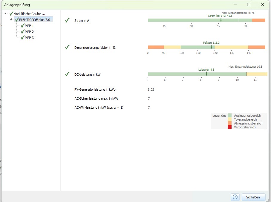

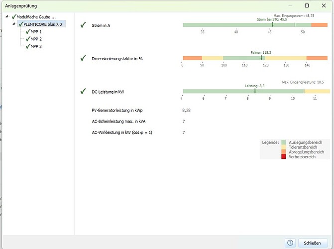

  • Option A: Der Kostal Plenticore 7.0 (wird von PV*SOL als sehr passend ausgespuckt)
    • Warum es gut klingt: Die Start-Eingangsspannung liegt bei nur 95 V, der MPP-Bereich beginnt sehr weit unten. Der Kostal hat 3 vollwertige MPP-Tracker – ich könnte also alle 3 Strings (3x6) direkt an ein einziges Gerät hängen.
    • Das Problem: Der Plenticore ist ein reiner Hochvolt-Wechselrichter. Ich kann den 48V Felicity-Speicher dort nicht direkt anschließen. Ich müsste den Akku über ein Victron-System AC-seitig einbinden Alternativ müsste ich auf einen teuren Hochvolt-Speicher (BYD/Dyness) umschwenken. Das würde aber ein MPP Tracker wieder benötigen und ich müsste wieder mit zweit WR arbeiten…
  • Option B: Die Deye Hybrid-Lösung (SUN-6K-SG05LP3-EU 3-phasig)
    • Warum es gut klingt: Er schluckt den günstigen 48V Felicity-Akku direkt.
    • Das Problem: Der Deye 6K hat nur 2 MPP-Tracker. Ich müsste also 2 Strings (2x6) an den Deye hängen und den dritten String (6 Module) über einen kleinen, separaten String-Wechselrichter am Gen-/Aux-Port einbinden.

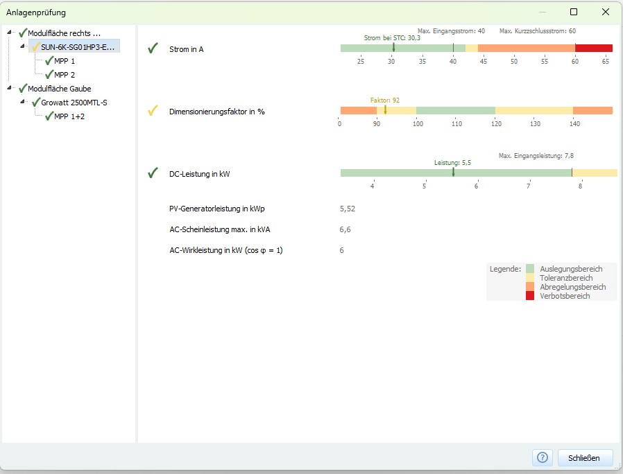

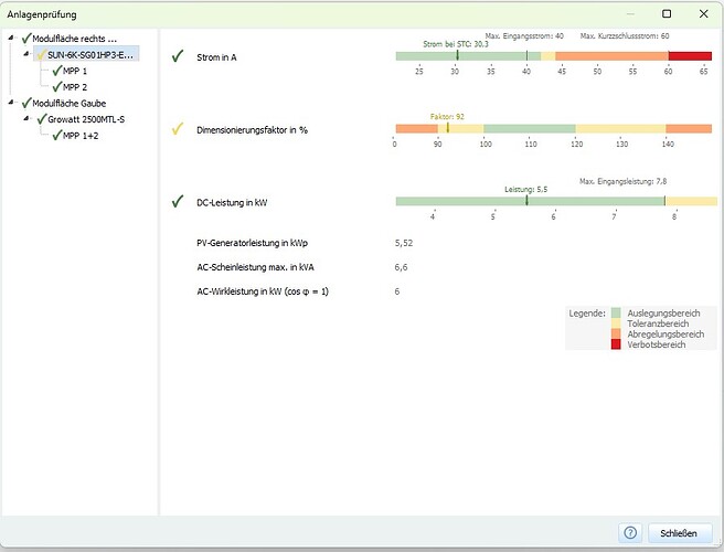

    • Das K.O.-Kriterium(?): Der MPPT-Bereich des 3-phasigen Deye 6K geht laut Datenblatt von 140V bis 700V, aber die Startspannung liegt oft bei 160V. Mit den 174 V im Sommer bin ich verdammt nah an der Untergrenze.
    • Meine konkreten Fragen an die Community:
  1. Springt der dreiphasige Deye 6K bei den niedrigen Spannungen der 6er-Strings (ca. 174V im Sommer) überhaupt stabil an, oder steigen die Tracker mir da ständig aus? Hat jemand Erfahrung mit 96-Zellern am Deye?
  2. Würdet ihr unter diesen Umständen den 48V-Niedervoltspeicher komplett kippen und ohne Speicher bauen ?
Ich hänge euch ein paar Screenshots aus PV*SOL an.
Vielen Dank für jede Hilfe!

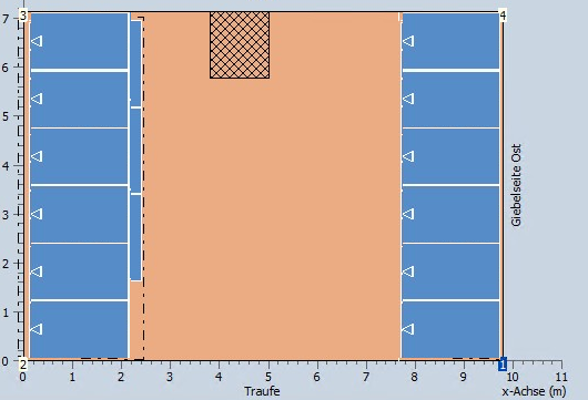

Also in meiner Welt passen da 12 Panels der 600W Klasse als 2 string drauf Geht beim z.B. 12er Deye auf MPPT1. Damit bist beiVo ca 260V.

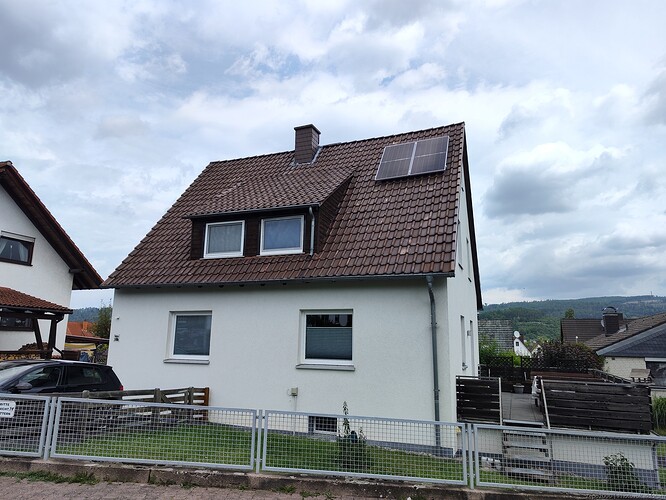

und über die Gaube packst noch 2 Panels dazu.Damit bist über 200V.

Wechselrichter: Ich besorge mir günstig einen gebrauchten Kostal Plenticore Plus 7.0 oder 8.5. Der hat 3 echte MPP-Tracker und eine sehr niedrige Startspannung (120V). Er verarbeitet meine drei kurzen 6er-Strings perfekt.
Vorteil: Die Anlage geht sofort an den Start, erzeugt AC-Strom für das Haus und ich verliere keine Zeit. Das Thema Speicher und Hybrid-WR wird erst einmal komplett vertagt.
