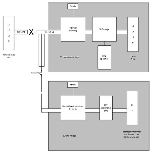

Bei der Größe habe ich mir eine Anlage mit eben vier bis fünf Panels gedacht (leider habe ich nicht mehr Fläche). Als Akku habe ich mit ca. 10 KWh vorgestellt. Ich will erreichen, dass ich an sonnenreichen Tagen den Akku in 5 - 6 Stunden geladen bekomme.

So möchte ich mich nicht damit abfinden, dass unsere bestehende PV ohne öffentliches Stromnetz keine PV erzeugen und speichern kann. Was soll das?
Deswegen möchte ich versuchen, mit der zweiten PV auch eine "Notstromsituation" oder sowas ähnliches zu bauen. Ich möchte erreichen, dass die zweite PV (wenn nötig in einem separaten Stromkreis) Verbraucher füttert und im Zweifel, die erste PV Anlage dazu bringt, PV zu erzeugen. Dass das Ganze eine Schönwetter Notstromlösung weiß ich, aber wenn man mit sowas rausgeht, wird man direkt als Prepper oder Spinner abgestempelt.
Dummerweise ist meine vorhandene PV mit drei Phasen Systemen aufgebaut (SMA Tripower 5.0, Sunnyboy 3.6 und BYD Speicher). Nun möchte ich versuchen, ob der Tripower sich zum arbeiten überreden lässt, wenn der von einen Inselwechselrichter mit Phasenbrücken gespeist wird. Selbstverständlich mit Trennung vom öffentlichen Netz mit ATS o.ä.
Ich habe keine drei Phasen Verbraucher und der Elektroherd kann im Fall der Fälle per Heimsteuerung zur Not auch Einphasig betrieben werden.

Ja, das mit dem DC System wird es wohl werden. Ich traue mir noch nicht zu, die laufende Anlage zu zerreißen (ist keine zwei Jahre alt). Deswegen überleg ich noch, ob ich einen neuen Wechselrichter so dimensioniere, dass ich Teile der alten Anlage später integrieren kann, oder die zweite Anlage eben klein bleibt, als unkritische Bastelbude und man immer wieder kauft und verkauft.
Auf der anderen Seite bin ich der Meinung, dass man die alten Anlage mit einer 1 Phasen Notstromlösung irgendwie im Gang kriegt. Es sei den der Tripower merkt, das es kein echter Drehstom ist und macht zu. Das glaube ich aber nicht, denn es gibt irgendwo im Netz einen Vorschlag, wo man den Tripower mit drei Sunny Island Geräten ansteuert. Das ist, soweit ich das verstehe, ja auch kein richtiger Drehstrom. Bei der Effizienz eines solchen Konzepts macht man vermutlich besser die Augen zu, aber soviel Eigenverbrauch werden die SMA Geräte nichts haben.

SunnyIsland sind Hybrid WR und spannen dir mit drei Geräten ein 3P System auf. Rechnen werden sich die drei gelben natürlich nicht. Würde ich nicht weiter verfolgen, zumindest nicht dreiphasig.
Finde das auch grad etwas schwierig in ein SMA-Ecosystem noch weitere fremde WR zu integrieren um da eine echte (Halb)Insel draus zu machen.
Und ja der Tripower macht klar dicht wenn das Netz weg ist. Läuft ja Netzparallel und darf nichts einspeisen.

Im Grunde müsste man nur wissen ob man, wenn man den Tripower von öffentlichen Netz getrennt hat, man einfach seine drei Phasen zusammenschliessen kann und dann einen mit einer Phase versorgen kann, so das die Anlage wieder läuft. Also mit dem Ersatzstrom von der zweiten Anlage.
Drei Sunny Island Systeme wären den Spaß nicht wert, das ist glaube ich Unsinn, auch als Bastler.
Ich dachte mir das so:
Oder wenn der Tripower merkt, dass man ihn verarschen will, dann einfach einen Deye 3 Phasen Hybrid daran anschliessen.
Das einzige was ich nicht beurteilen kann, ist ob von der vorhandenen Anlage Strom zurück fließt in den Hybridwechselrichter (also zweite Anlage).
Die SMA Systeme sind zwar auf Zero-Export konfiguriert, aber bei Lastschwankungen fließen schon mal ein paar Watt ab in Richtung öffentliches Stromnetz. Die würde der Hybridwechselrichter immer wieder "auf die Mütze" kriegen.
Hm... den Tripower mit einem "Fake 3P" Netz zum arbeiten zu motivieren habe ich noch nicht getestet.
Wäre mir auch nicht wohl dabei, der Tripower will ja maximal einspeisen und was machst du wenn du den Strom net wegbekommst? Der Homemanager sitzt ja dann auch am falschen Zählerpunkt...
Ne das taugt mir irgendwie net so richtig. Vor allen Dingen, das Brücken der Phasen des Tripower :?

Wäre mir auch nicht wohl dabei, der Tripower will ja maximal einspeisen und was machst du wenn du den Strom net wegbekommst? Der Homemanager sitzt ja dann auch am falschen Zählerpunkt...Das tut er ja nicht. Ich speise nicht ein. ABer wie gesagt, ein paar Watt höppeln ab und zu mal rüber.
Mit dem Zählerpunkt hast Du natürlich Recht.
Ne das taugt mir irgendwie net so richtig. Vor allen Dingen, das Brücken der Phasen des Tripower :?Ja, ich weiß. Ich glaub das wird alles nichts.......
Ich glaube ich baue erstmal eine autarke PV mit separatem Stromkreis. Mal sehen.......
